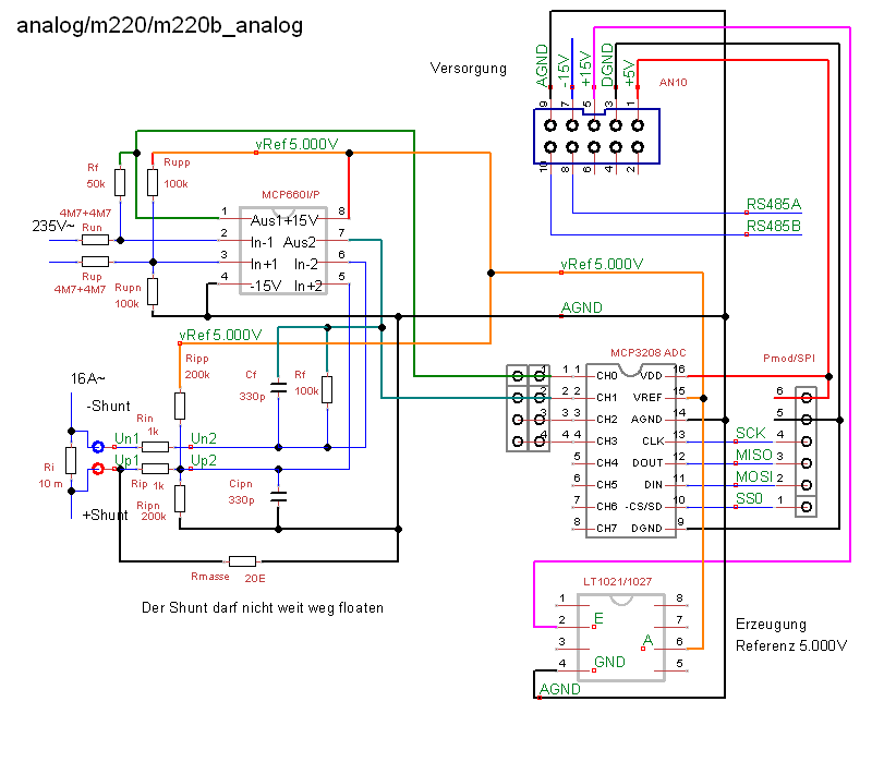

Generell ist ein Stromwandler ein guter Weg, solange der Primärstrom
annähernd sinusförmig ist. Dieser muss aber sekundärseitig im
Kurzschluss (oder sehr niederohmig) betrieben werden, damit der
primärseitige Spannungsabfall gering bleibt - die Anforderung an eine
Strommessung. Hat man aber einen recht hochohmigen Verbraucher (hohe
Spannung und kleiner Strom), so kann man es mit folgender Pfuschlösung
versuchen:
Man nimmt eine Ringkerndrossel mit relativ vielen Windungen. In diese
wickelt man als ersten Versuch ca. 10 Windungen gut isolierten Drahtes
als "Primärwicklung", durch den man den Strom des Verbrauchers schickt.
Dann misst man bei offenen Spulenanschlüssen den Spannungsabfall, den
diese "Spule" für den Verbraucher verursacht. Normalerweise dürfte der
für die Last vernachlässigbar sein. Dann misst man die Spannung an den
Spulenanschlüssen, die durch die Isolation der "Primärwicklung" vom Netz
getrennt ist. Es müsste dort eine dem Primärstrom proportionale
Sinusspannung anstehen - vorausgesetzt, dass der Verbraucher keinen
stark von der Sinusform abweichende Stromaufnahme hat. Diese Spannung
kann man mit zwei als Einweggleichrichter (positiv und negativ)
geschaltete (Schottky-)Dioden (wovon jede einen eigenen Ladekondensator
haben muss) gleichgerichtet werden. Nun kann man die negative Spannung
auf GND-Potential legen und an der positiven Spannung ein Maß für den
Strom messen. Ein Belastungswiderstand zwischen dem positiven und dem
negativen Pol der Einweggleichrichter bestimmt mit der Kapazität der
Ladekondensatoren das Zeitverhalten.

Die sind die Begriffe Scheinleistung, Blindleistung, Wirkleistung und
Crestfaktor schon ein Begriff?
Fazit: eine Strommessung und eine Spannungsmessung reicht nicht aus. Du
musst Strom und Spannung gleichzeitig messen und den Effektivwert der
Leistung daraus berechnen.

von Hans-jürgen H. (hjherbert) Benutzerseite
Ich hatte mal den Stromverbrauch durch Messen des Spannungsabfalls an
einem Messwiderstand gemessen.
Die Auswertesoftware hatte eine Sekunde lang mit 500 Hz die beiden
Analogkanäle gemessen und MIttelwert, quadratischen Mittelwert,
MIttelwert von Produkt u * i
Das alles alle Sekunden in einen PC übertragen, wo dann die Berechnung
erfolgte.
Selbstverständlicht die serielle Kopplung durch Optokoppler getrennt.
Zur Kalibrierung hatte ich einen Gleichstrom von einem Netzteil
eingespeist.
Auswertung:
// Hole den Mittelwert des Produktes u * i (ein 32-Bit-Wert)
tA.iPMitt = ...;
// Hole von Kanal 0 und von Kanal 1
for (int iadc = 0; iadc < modspil_io.NKANAL; ++iadc) {
    // Hole den Mittelwert -32768...+32767
    tA.iMittADC[iadc] = ... ;
    // Hole den quadratischen Mittelwert -32768...+32767
    tA.iQMittADC[iadc] = ... ;
    // Normieren von Spannung / Strom
    try {
        tA.xMittADC[iadc] = (tA.iMittADC[iadc] + tA.kalNull[iadc]) *
tA.kalFakt[iadc];
        // Effektivwert
        tA.xEffADC[iadc] = tA.kalFakt[iadc] * Math.sqrt(
                tA.kalNull[iadc] * tA.kalNull[iadc]
                + 2 * tA.kalNull[iadc] * tA.iMittADC[iadc]
                + tA.iQMittADC[iadc] * tA.iQMittADC[iadc]
    } catch (Exception ex) {
        tA.xMittADC[iadc] = Double.NaN;
        Fehlermeldung("modspil_io.java Hole2Messwerte(): Beim Holen der
Normierung für Kanal " + iadc + " : " + ex.getMessage());
// Normieren der Leistung
tA.xLeistung
    = tA.kalFakt[0] * tA.kalFakt[1] * (tA.kalNull[0] * tA.kalNull[1]
    + tA.kalNull[0] * tA.iMittADC[1]
    + tA.kalNull[1] * tA.iMittADC[0]
    + tA.iPMitt);
