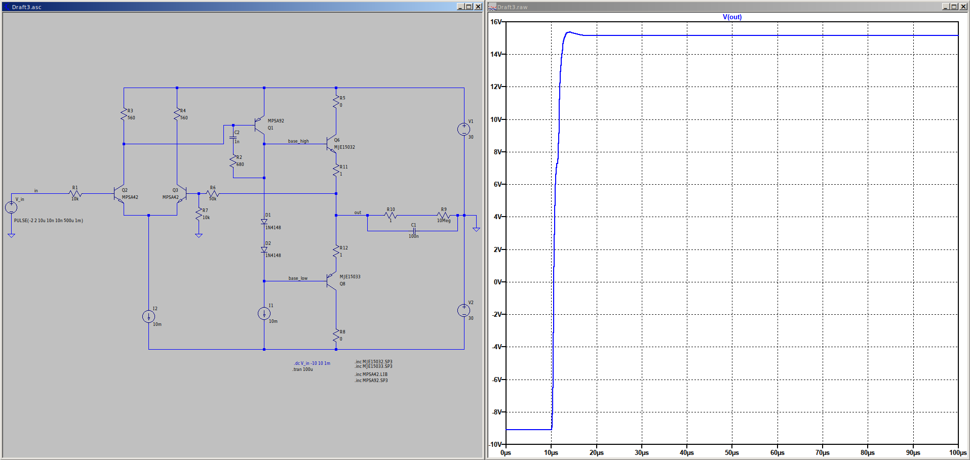

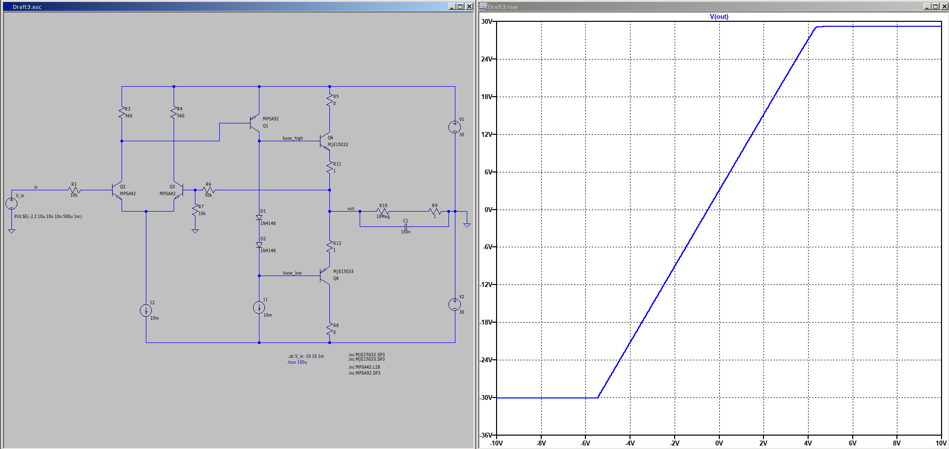

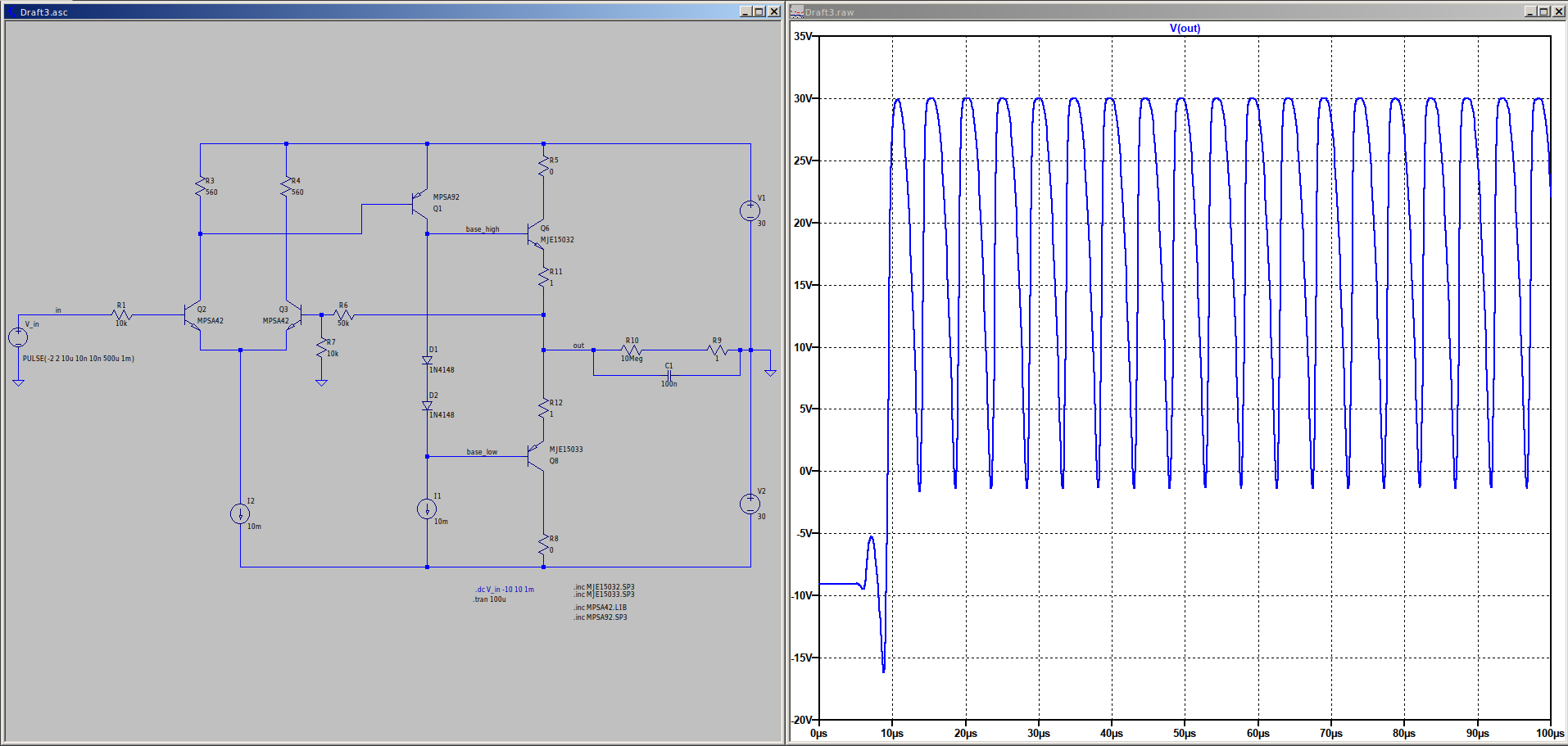

Hallo, für einen Puls-Generator für einzelne Rechteckpulse (+/-20V Amplitude, Pulslänge 20µs..10ms, +/-5A) versuche ich mich gerade an der Ausgangsstufe. Ein Prototyp mit OpAmp ist schon aufgebaut, aber um mehr zu lernen (und weil der OpAmp zur Zeit nicht mehr erhältlich ist) möchte ich eine diskrete Ausgangsstufe aufbauen. Per Mikrocontroller und DAC wird ein Rechteckpuls auf die Ausgangsstufe gegeben. Der DAC liefert 0V..5V und die Ausgangsstufe muss das auf -20V..20V abbilden. (Es ist natürlich auch ok, wenn die Ausgangsstufe z.B. -5V..5V oder -10V..10V auf den gewünschten Ausgangsspannungsbereich abbildet, denn ich kann ja einen OpAmp zwischen DAC und dem Eingang der Ausgangsstufe setzen). Anbei mein erster Versuch. Mit dem DC-Verhalten bin ich schon mal zufrieden, aber die Transientensimulation zeigt Schwingungen. Hat jemand Tipps für mich, auf was ich achten sollte und was man gegen die Schwingungen tun kann? Ich baue das ganze dann im "Jim Williams"-Style auf (https://entertaininghacks.files.wordpress.com/2020/07/ps-ratsnest01.jpg) und vergleiche auch Simulation und Messung ;-)

Tom R. schrieb: > Der DAC liefert 0V..5V und > die Ausgangsstufe muss das auf -20V..20V abbilden. Das bedeutet du willst auch Zwischenwerte? Soll das auch schnell änderbar sein (Ein Puls 20V, dann der nächste nur 12V), oder brauchst du halt einmal 5V Pulse und ein anderes Mal 20V Falls die Spannung sich nur "langsam" ändert könntest du das aufteilen in eine spannungsgesteuerte symmetrische Versorgung und zwei (Mosfet) Schaltstufen für die Pulse.

Da fehlt auf jedem Fall schon einmal die Frequenzgangkompensation, so hast du mit der Phasenverschiebung einen Oszilator Probier mal mit RC-Gliedern zwischen Basis und Kollektor von der VAS Q1 bis du eine glatte Impulswidergabe ohne Überschwingen hast
Udo S. schrieb: > Das bedeutet du willst auch Zwischenwerte? > Soll das auch schnell änderbar sein (Ein Puls 20V, dann der nächste nur > 12V), oder brauchst du halt einmal 5V Pulse und ein anderes Mal 20V Sorry für die unklare Angabe. Ja, ich will Pulse mit unterschiedlicher Amplitude erzeugen, mal von 0V auf 5V, mal von 8V auf 16V, mal von -20V auf 20V. Daher scheidet der Ansatz mit dem Schalterbetrieb der Endstufe leider aus. A-Freak schrieb: > Da fehlt auf jedem Fall schon einmal die Frequenzgangkompensation, so > hast du mit der Phasenverschiebung einen Oszilator > > Probier mal mit RC-Gliedern zwischen Basis und Kollektor von der VAS Q1 > bis du eine glatte Impulswidergabe ohne Überschwingen hast Danke für den Tipp, mit 1nF und 680 Ohm zwischen Basis und Kollektor von Q1 sieht es schon viel besser aus, siehe Anhang. Aber es schwingt noch etwas über.... H. H. schrieb: > Flankensteilheit? Mit dem OpAmp schaffe ich es in ca. 5µs einzuschwingen. Es wäre gut, das mit der diskreten Stufe auch zu schaffen. Aktuell sind es laut Simulation aber eher 15µs. Hat jemand dafür auch einen Tipp?

Den Treiber Q1 von der Sättigung abhalten: Emitterwiderstand z.B. 100Ω hilft.

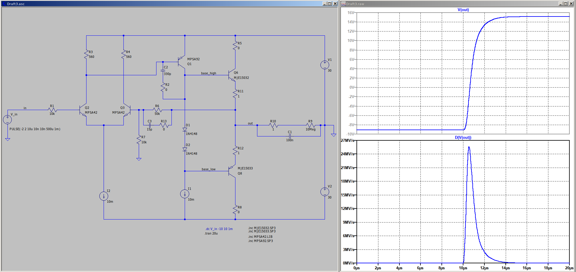

H. H. schrieb: >> Mit dem OpAmp schaffe ich es in ca. 5µs einzuschwingen. > > Flankensteilheit? So wie im Anhang habe ich es nun durch Hinzufügen von 2 Kondensatoren hinbekommen. Das sieht schon ganz gut aus. Helge schrieb: > Wenn das ganze nur -20..+20V machen soll, warum 300V-Transistoren? Damit die +/-20V sicher erreicht werden können, versorge ich das Ganze mit +/-30V. Die Transistoren sehen also maximal 60V. Ein 60V Transistor wäre also zu knapp und das nächst passende (das ich auf Lager habe) ist eben der MJE15032/33. Gibt es bei anderen Transistoren Vorteile? Wann ja, dann kann ich auch andere besorgen... Udo S. schrieb: > Wo ist die Last in der Simulation? Ja, das ist der 10Meg Widerstand, welcher aber später auch mal nur 1 Ohm sein kann. Die Last variiert.

Tom R. schrieb: > So wie im Anhang habe ich es nun durch Hinzufügen von 2 Kondensatoren > hinbekommen. Das sieht schon ganz gut aus. Dann viel Spaß noch. EOT
