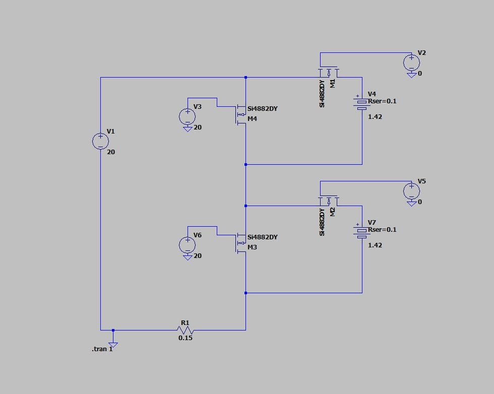

Hallo Leute,
also ich muss für ein Projekt eine Art Solarladeregler machen bei der
eine Solaranlage 15 NiMH Akkus im MPP Punkt lädt. Die Akkus sollen so
hintereinander geschaltet werden das der MPP Punkt der PV Anlage
erreicht wird also in meinem Fall ohne einen DC/DC Wandler. Bei uns
liegt der MPP Punkt zwischen 16-18V laut meinem Prof. Ich dachte mir ich
versuch die Akkus mit Mosfets zu verschalten da ich diese später per
Microcontroller ansteuern muss.
Nun bin ich gerade dabei die Sache in LTSpice zu simulieren jedoch habe
ich echt wenig Erfahrung damit. Ich habe es so versucht wie im Bild aber
irgendwie verstehe ich das Prinzip des Akku ladens in LT Spice nicht.
Außerdem habe ich als Spannungsquelle erstmal eine Gleichspannungsquelle
genommem (muss ich diese umändern auf eine PV-Anlagen mit der typischen
Kennlinie?)
Ich möchte erstmal verstehen wie ich weiß das die Akkus laden bzw. wie
messe/erkenne ich das sollte es einen Spannungsabfall geben bei den
Akkus?
Außerdem stimmt die verschaltung der Mosfets so mit Gate/Source und
Drain?
Ich wäre sehr Dankbar für eure Hilfe da ich leicht überfordert bin :)
Liebe Grüße AK.

Atakan K. schrieb:
> Hallo Leute,
Real oder nur als Simulation?
Also realer Aufbau.
Und viele andere Dinge auch nicht, u.a.
Schaltplan richtig zeichnen
M3 und M4 sind verpolt und schließen deine Spannungsquelle kurz. Naja,
sie versuchen es, denn die ist ideal und kann GA (Ja, GIGA-Ampere)
liefern.
> Kennlinie?)
Ja was wohl?
> Akkus?
Komischer Satz. Geht der auch verständlich?
> Drain?
Nö.
Zeichne die MOSFETs ohne Kopfstand, leg die Ansteuerquellen auch NAH an
die MOSFETs, dann wird das was, mit dem Durchblick.
Profitip: Normale MOSFETs können nur unipolar sperren. Rückwärts sind
sie immer leitfähig, wegen der Bodydiode.
Das ist zu offensichtlich. Es fehlen die Grundlagen.
Eine wichtige Änderung vorab für später wäre das Ändern der Ansteuerung
so, dass die Mosfets durch eine analoge Schaltung so gegenseitig
verriegelt werden um einen Kurzschluss zu verhindern. Ein falscher
Portzugriff, kann sonst in einem Desaster enden.
Mosfet Gates vertragen nicht mehr als +/- 10V Spannungsdifferenz
gegenüber dem Source.
Die oberen Zellen befinden sich auf einem anderen Spannungspotential.
Das muss die Ansteuerschaltung ausgleichen. Ohne viel know how, wären
Optokoppler ein Lösungsweg.

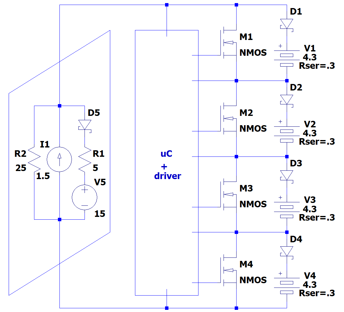

Helge schrieb:
> 18V reicht, um 12 Zellen voll zu laden.
> Es muss also reihum immer an 3 Zellen der Ladestrom vorbei geführt
> werden.
Und warum meint man, die Zellen mit einer Längsdiode versehen zu müssen
und dann kurzzuschließen? Wäre es nicht sinnvoller, die entsprechende
Zelle anzuzapfen und dort den Ladestrom reinfließen zu lassen? Das soll
ja kein Balancer sein, oder?
Gast #7239234
Präsentier deine Idee.
Ich gehe davon aus, immer 12 der 15 Zellen zu laden und das zyklisch
umzuschalten. (mein Prinzipschaltbild müßte noch um Zelle 13-15
erweitert werden, hab ich weggelassen)
