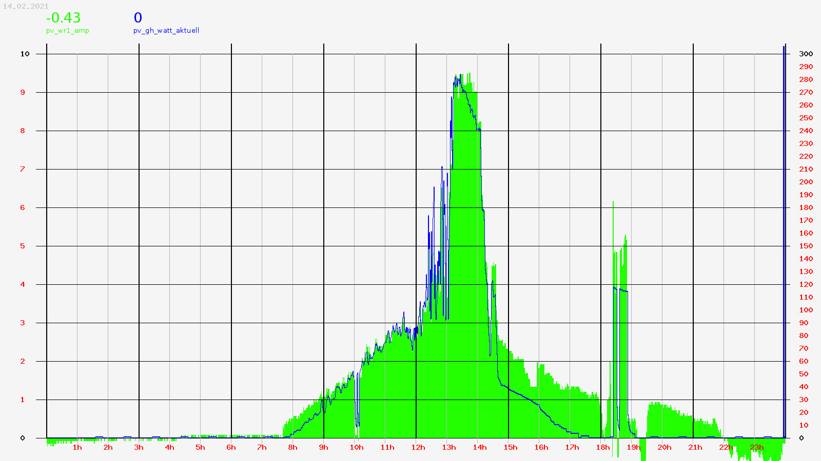

Hier noch mal ein Bild zur aktuellen Konfiguration: Hier hängen 470W an einem 300W-WR, abends wird auf die separat geladenen Bleiakkus umgeschaltet die nachts 80% der Grundlast decken. Sieht toll aus im Sommer, im Winter halt nicht, da sind es an einem grauen Tag teilweise nur 25W Spitze. Da ich hier noch alte Module liegen habe, macht es Sinn die Anlage etwas aufzupeppen.

Mich wundert dass du da überhaupt in den Begrenzungsbereich kommst, das Panel muss ja optimal ausgerichtet sein und die Temperatur entsprechend niedrig an den Tagen, sind ja echt anständige Werte für die geringe Überbelegung :)

Tooobi schrieb: > Mich wundert dass du da überhaupt in den Begrenzungsbereich kommst, das > Panel muss ja optimal ausgerichtet sein und die Temperatur entsprechend > niedrig an den Tagen, sind ja echt anständige Werte für die geringe > Überbelegung :) Naja, das ist ist das übliche Drama bei Solar. Neigungswinkel für feste Installation ist optimal. Sicht auf Model maximal. Balkonanlage die einfach senktrecht am Balkon hängen sind wirklich nicht optimal.
Ja, meine 2 Anlagen sind um 90° verdreht angeordnet um so ein Maximum an Zeit rauszuholen, und nicht in der Mitte des Tages besonders viel. Die Überbelegung mit 470W am 300W-WR ist an den ertragreichen Sommertagen ganz knapp unter der 300-W-Linie, an manchen kalten Tagen im Frühling oder Herbst hat der Begrenzer mal kurz was zu tun. Nun will ich die dunkle Jahreszeit mit ein paar alten Modulen noch aufpeppen... Johnny schrieb: >...die Eingänge (2 Stück, beide getrennt auf ~280 Watt limitiert... Wie hast Du die genau limitiert?

Moin zusammen, bin ein bisschen weitergekommen, momentan teste ich gerade einen ACS712 am Eingang des Wechselrichters um den Strom als Grundlage für das Zu/Wegschalten der Module zu ermitteln. Ich kriege das Teil aber nicht wirklich stabil. Hier mal eine Grafik in der die AC-Leistung (max. 300W) mit dem Strom verglichen wird. Die AC-Kurve läuft seit einem Jahr so ohne Probleme, ich vergleiche sie regelmäßig mit der meines Nachbarn (nahezu gleiche Anlage und gleiche Ausrichtung und "kommerzielle Messung" statt Eigenbau), hier schließe ich falsche Werte aus. Der ACS712 (30A) ist ein Fertigmodul aus der Bucht, dahinter ein Tiefpass mit 2k und 22µF, von dort auf den Arduino. Messungen mache ich 200 und mittle sie. Tests mit Labornetzteil und Glühlampe gut und stabil obwohl teils auf Steckbrett gebaut. Das Rauschen von 0h-7:30h ist ok. Der Anstieg bis 13:10h ebenfalls. Der verhältnismäßig geringere Ertrag im niedrigen Bereich (8-10h) dürfte der generell schlechteren Effizienz in diesem Bereich geschuldet sein. Nur was ist das: Von 13:10h bis 14h hängt der Sensor etwas hinterher. Und ab 14:45h extrem. Ein Analog-Amperemeter in Reihe zeigt mir dass um 18h auch definitiv nicht 1A fließen, sondern einfach nix mehr. Statt 200 Messungen habe ich auch andere Werte probiert, keine Besserung. Den Tiefpass habe ich von 1µF-100µF verstellt, ohne signifikante Veränderungen. Ab 18h hab ich dann noch ein paar Sachen mit der Batterie getestet, ab hier bitte nicht mehr beachten. Ich habe irgendwie keine Idee wo ich ansetzen soll... Die unsauberen Werte sind wohl häufiger ein Problem mit dem ACS712, aber bis "mittags" sind die Werte gar nicht so schlecht...
