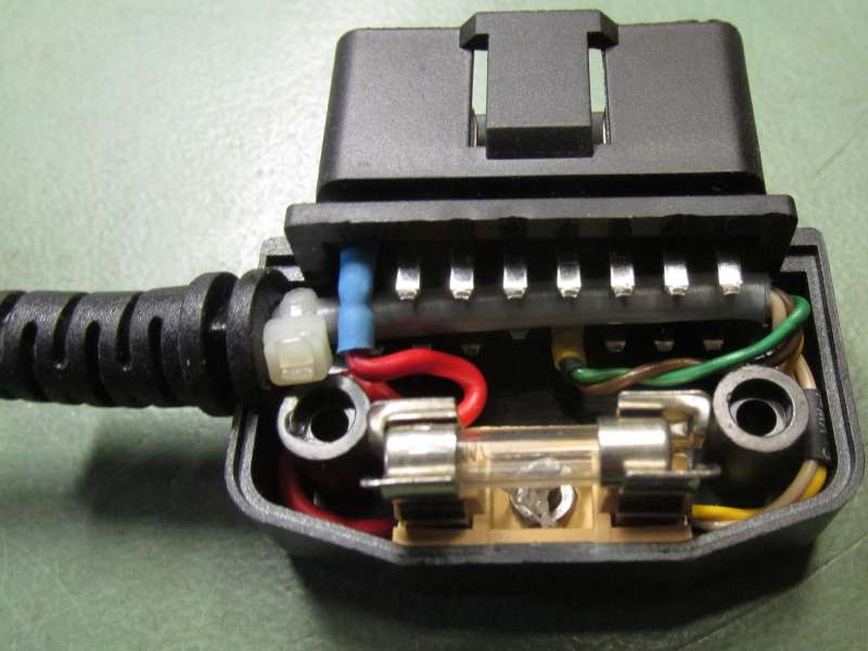

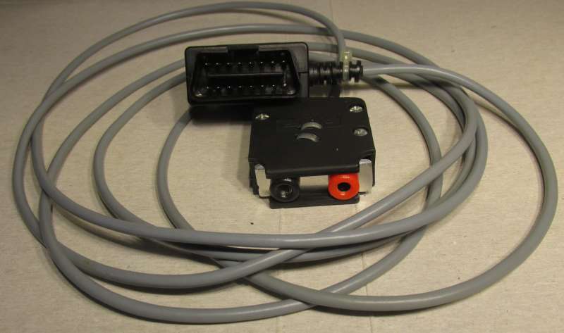

Meine Zigarettenanzünderbuchse schaltet sich bei stehendem Fahrzeug ab
und meinenen Spannungslogger im Motorraum zwisachen Batterie und
Luftfilter zu klemmen, gefällt mir nicht. Also meine neueste Creation,
auf der OBD liegt Batterie-Dauerplus.
Der Ruhestrom ist so hoch nicht: Motor aus, geht es von 14,6 auf 12,6
Volt runter. Nach 118 Stunden standen da noch 12,3 Volt, also eigentlich
kein Grund, über ein paar Tage Stillstand nachladen zu müssen.
