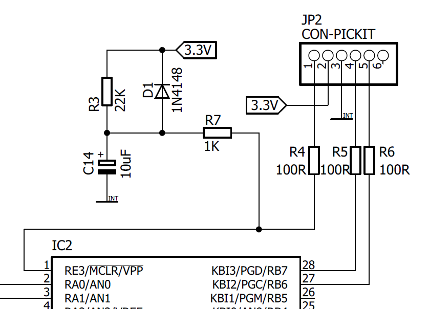

Hi, wie kann ich eine Schaltung realisieren, wo ich nicht immer für das Programmieren mit PICkit den Reset-Zweig abstöpseln muss? Der würde sonst die 13V Programmierspannung stören. Eine Diode funkt auch nicht, weil sonst der Pulldown auf Masse nicht funktioniert.
Welches PICkit? 1,2,3 oder 4? Funktioniert das überhaupt, ohne Anschluss Pin 2 an Vdd? Warum nicht LVP (Low Voltage Programming)? Wozu die riesigen 10uF? Falls wirklich sehr langsame ansteigende Spannungsversorgung ->Schaltung wie im Datasheet (4.3 Power-on Reset) Sonst nur R nach Vdd, oder MCLR in den Config Bits deaktivieren. (Ich musste noch nie den Reset Zweig abstöpseln)
Volker S. schrieb: > Welches PICkit? 1,2,3 oder 4? > Funktioniert das überhaupt, ohne Anschluss Pin 2 an Vdd? Der PIC bekommt seine Spannung von der Schaltung. > > Warum nicht LVP (Low Voltage Programming)? ? > > Wozu die riesigen 10uF? > Falls wirklich sehr langsame ansteigende Spannungsversorgung > ->Schaltung wie im Datasheet (4.3 Power-on Reset) > Sonst nur R nach Vdd, oder MCLR in den Config Bits deaktivieren. > > (Ich musste noch nie den Reset Zweig abstöpseln) Das ist die Schaltung aus 4.3. Wieso soll ich MCLR deaktivieren? Ich will resetten.

Ralf S. schrieb: > Der PIC bekommt seine Spannung von der Schaltung. Die Programmiersoftware meckert nicht, wenn das PICkit-X keine Vdd detektiert? >> Warum nicht LVP (Low Voltage Programming)? > ? Mit was für einer Software programmierst du eigentlich? > Das ist die Schaltung aus 4.3 10uF? fahlt da nicht ein R?

Volker S. schrieb: >> Das ist die Schaltung aus 4.3 > 10uF? fehlt da nicht ein R? Au sorry, dein R4 ist derjenige, welchen ich vermisst habe. Der Anschluss für das PICkit-X sollte dann aber zwischen deinem R4 und dem /MCLR Pin sein. Nochmal - Brauchst du die "SLOW VDD POWER-UP" Schaltung überhaupt?
Volker S. schrieb: > Volker S. schrieb: > >>> Das ist die Schaltung aus 4.3 >> 10uF? fehlt da nicht ein R? > > Au sorry, dein R4 ist derjenige, welchen ich vermisst habe. > Der Anschluss für das PICkit-X sollte dann aber zwischen deinem R4 und > dem /MCLR Pin sein. Die 1k sind notwendig zum PIC-Schutz. > > Nochmal - Brauchst du die "SLOW VDD POWER-UP" Schaltung überhaupt? Ja, definitiv. Die Versorgungsspannung ist kritisch.
Ralf S. schrieb: > Die 1k sind notwendig zum PIC-Schutz. Wovor? Mir scheint eher, er soll das PICkit vor dem Kondensator an Vpp schützen. https://ww1.microchip.com/downloads/aemtest/OTH/ProductDocuments/MISC/50002010B.pdf
Volker S. schrieb: > Ralf S. schrieb: >> Die 1k sind notwendig zum PIC-Schutz. > Wovor? > > Mir scheint eher, er soll das PICkit vor dem Kondensator an Vpp > schützen. > https://ww1.microchip.com/downloads/aemtest/OTH/ProductDocuments/MISC/50002010B.pdf "Electrostatic Discharge (ESD) or Electrical Overstress (EOS)."
Ralf S. schrieb: > "Electrostatic Discharge (ESD) or Electrical Overstress (EOS)." Ok, schau dir trotzdem mal das Poster an. Vor allem den Teil unten rechts.
Volker S. schrieb: > Ralf S. schrieb: >> "Electrostatic Discharge (ESD) or Electrical Overstress (EOS)." > > Ok, schau dir trotzdem mal das Poster an. Vor allem den Teil unten > rechts. Genau mein Thema der Punkt 2. Deshalb muss ich den Reset-Kreis abstöpseln. Das war meine Frage, ob es nicht eine Schaltung gibt, die das überflüssig macht, weil ich nicht ständig hin und herschalten will beim Entwickeln.
Ralf S. schrieb: > ob es nicht eine Schaltung gibt, Vpp vom PICkit nicht zwischen C und R4, sondern zwischen R4 und Vpp vom PIC anschliesen?

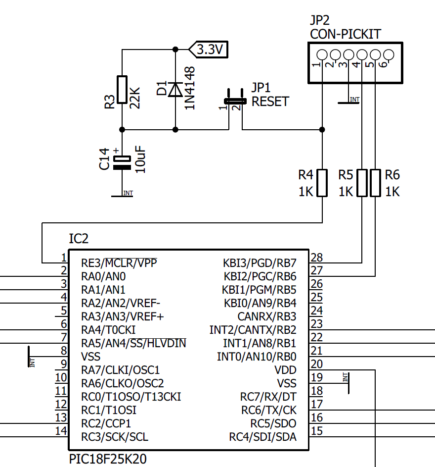

Ralf S. schrieb: > Hi, wie kann ich eine Schaltung realisieren, wo ich nicht immer für das > Programmieren mit PICkit den Reset-Zweig abstöpseln muss? Der würde > sonst die 13V Programmierspannung stören. Eine Diode funkt auch nicht, > weil sonst der Pulldown auf Masse nicht funktioniert. Nimm einen MCP120 Resetgenerator. Der hat einen Open Drain Ausgang und zieht den MCLR beim Poweron und beim Brownout runter. Da es ein Open Drain Ausgang ist, sollte auch High Voltage Programming eigentlich nichts ausmachen. https://ww1.microchip.com/downloads/en/DeviceDoc/11184d.pdf Wenn Du da doch Bedenken hast, nimmst Du einen MAX810 mit Push-Pull high-acxtive Reset Ausgang und hängst da einen NMOS Transistor dahinter. https://datasheets.maximintegrated.com/en/ds/MAX803-MAX810Z.pdf https://www.onsemi.com/download/data-sheet/pdf/cat803-d.pdf Achte bei diesen Bausteinen auf die passende Sollspannung. Für einen 3.3V PIC willst Du die 3.08V Version haben. Ich mache immer noch einen 10k zwischen MCLR und VCC, um MCLR im Betrieb sicher auf High zu haben. Der Strom über diesen währen des Programmierens ist vernachlässigbar, da passiert nichts. fchk
Wie gefällt das den Herren?
Ralf S. schrieb: > Wie gefällt das den Herren? Tut's? Wenn ja, dann besser ;-)
