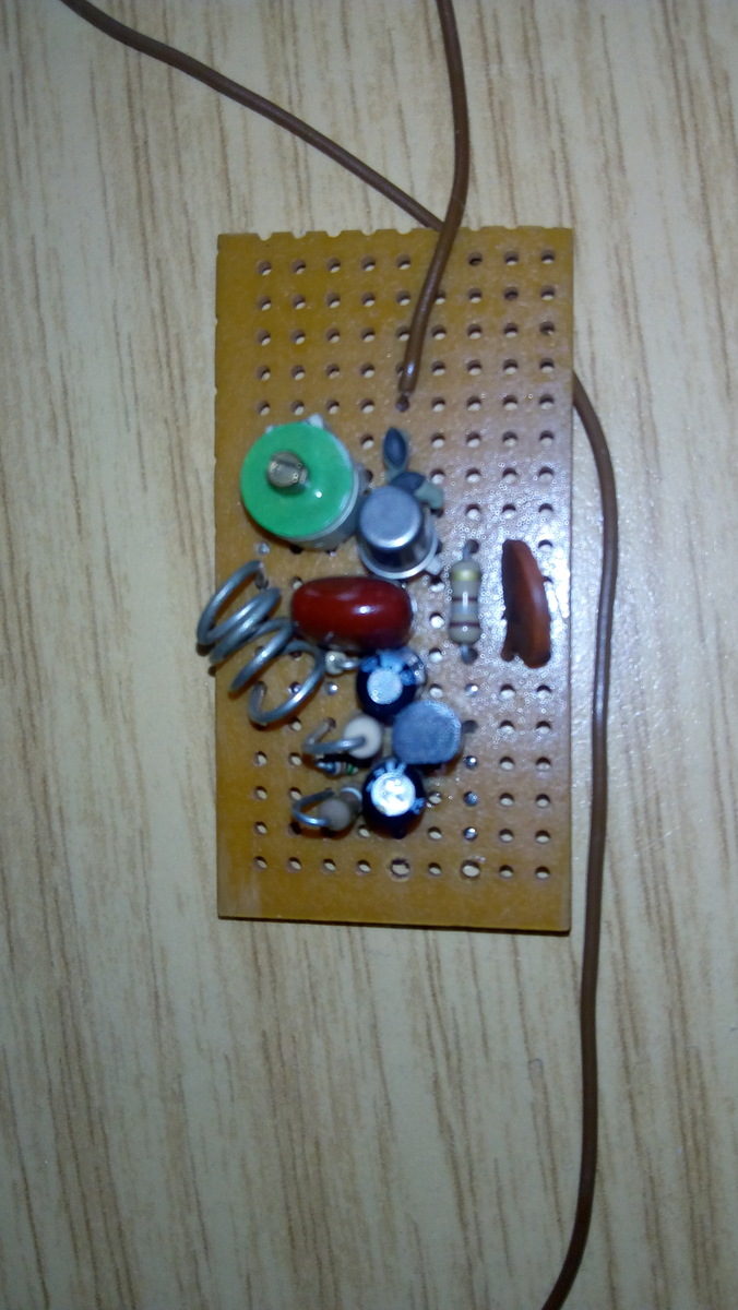

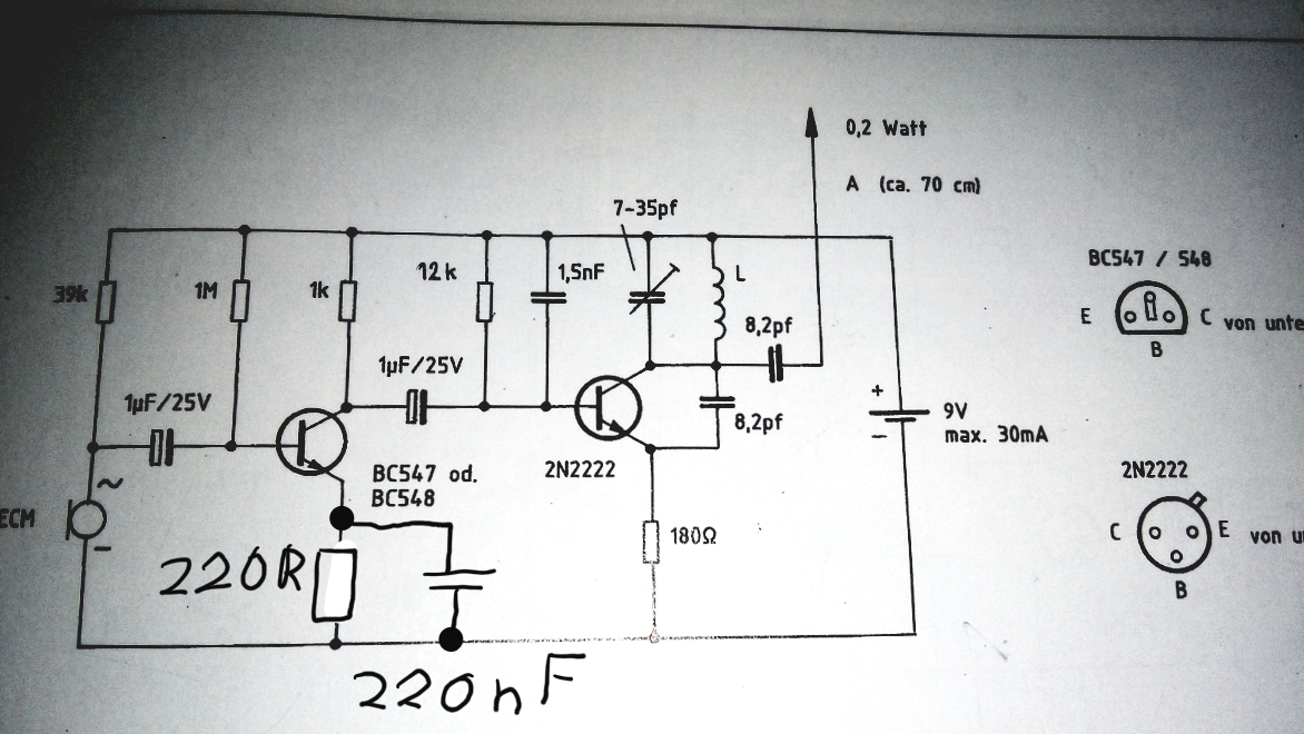

Ich habe vor Jaaaahren mal diesen UKW-Sender Sender aufgebaut.
An den 180 Ohm Widerstand (Emitter 2N2222) habe ich dann irgendwann mal
ein
Kondensator mal 33 pF parallel eingebaut. So jetzt weiß ich aber nicht
mehr warum.
Kann mir einer helfen?

Das passt hier überhaupt nicht, im Gegenteil: besagter Transistor
arbeitet
in Basisschaltung, der 180 Ohm Widerstand liegt zwischen GND und deren
Eingang.
Ein Kondensator dazu parallel erniedrigt die Eingangsimpedanz und
verringert die über den 8,2pF rückgekoppelte Spannung.

Die ursprüngliche Schaltung hatte ich auch. Unter 12V schwang der 2N2222
mit schlechterem hfe schlecht an und die Amplitude war etwas mau.

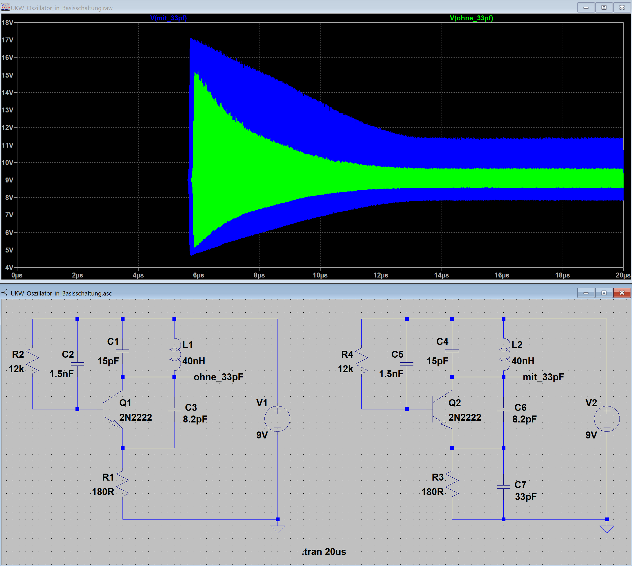

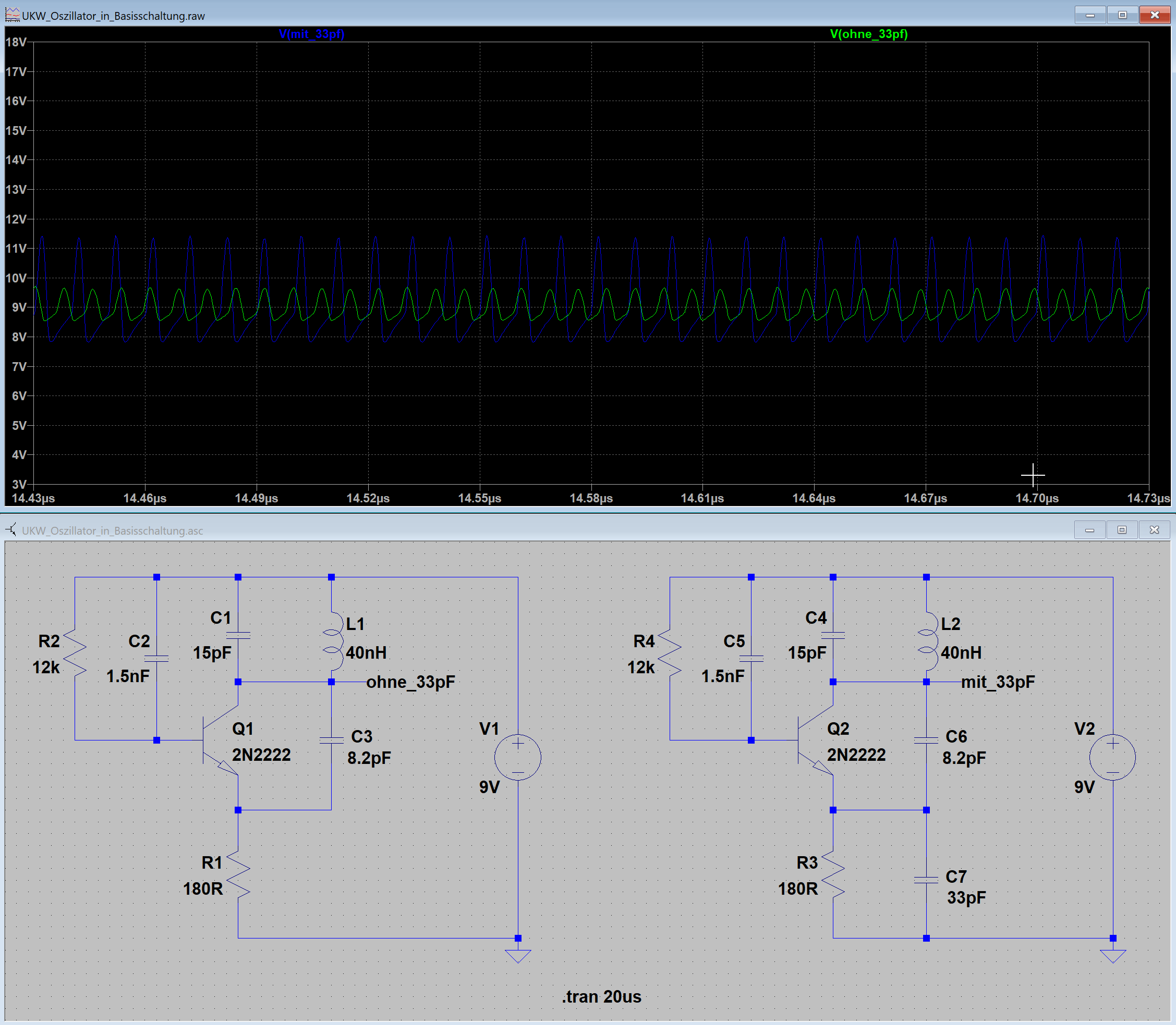

Ich habe die Schaltung gerade einmal mit LT-Spice "nachgebaut" und mir
damit wieder einmal selber bewiesen, dass ich nichts, aber auch gar
nichts von HF-Technik verstehe.
Die Variante mit dem 33pF Kondensator schwingt mit größerer Amplitude
als die ohne.
Ich verstehe es nicht.
von H. H. (Gast)
Das Modell des 2N2222 taugt dafür nicht.

von M.A. S. (mse2)
H. H. schrieb:
Weil keine parasitären Effekte wie z.B. Anschlussinduktivitäten
modelliert sind?

Diese Art Oszillator hat einen bestimmten Namen, den kann man mal
suchen, aber Namen sind Schall und Rauch und interessieren mich wenig.
Es passiert Folgendes:
Der Transistor arbeitet als Spannungsverstärker in Basis-Schaltung. Der
Eingang ist der Emitter, der Ausgang der Kollektor. Die Stromverstärkung
ist ungefähr 1, die Eingangsimpedanz sehr gering, die Ausgangsimpedanz
sehr hoch, die Phasendrehung ist 0(!).
Entsteht eine Schwingung am Schwingkreis, muss sie ohne Phasendrehung(!)
und niedriger Impedanz(!) auf den Emitter eingekoppelt werden. Ohne den
Kondensator parallel zu 180 Ohm gibt es 90° Phasendrehung - nicht gut,
funktioniert aber noch, wenn der Schwingkreis und andere Effekte diese
90° kompensieren.
Gibt es den zusätzlichen Kondensator, ist der, in Reihe mit den 8,2 pF
HF-mäßig parallel zur Kapazität an der Spule geschaltet. Da prinzipiell
die Kapazitäten und Induktivitäten bei Resonanzfrequenz eines
Parallelschwingkreises eine sehr niedrige Impedanz aufweisen, die sich
im Resonanzfall gegenseitig zu einer sehr hohen Impedanz kompensieren,
hat auch der zusätzliche Kondensator (z. B. 33 pF) prinzipiell eine
niedrige Impedanz und bildet mit den 8,2 pF einen Spannungsteiler. Der
teilt die hohe Spannung, wie ein Transformator, ohne Phasendrehung(!)
auf eine niedrige Spannung am Emitter - wie es das Prinzip dieses
Oszillators optimalerweise erfordert.
M. E. dürfte der Kondensator am Emitter-R noch viel größer sein, aber es
verhält sich ja in realen Schaltungen nicht alles ideal.
von Mario M. (thelonging)
Das ist ein Colpitts-Oszillator in Basis-Schaltung. Der Kondensator über
den Emitterwiderstand ist eigentlich Bestandteil des Schwingkreises.
https://wiki.analog.com/university/courses/electronics/comms-lab-colpitts-osc
> als die ohne.
Der zusätzliche C erniedrigt die Schwingfrequenz, wo der T eine höhere
Verstärkung hat.
