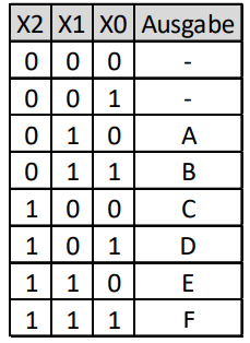

Und zwar: ich habe einen Praktikumsversuch wo ich diese Aufgabenstellung
bekommen habe : 1. Dekoder
Es soll ein Dekoder aufgebaut werden, der die Buchstaben A..F
auf einem 7-Segement Display darstellen kann:
Als Eingang des Dekoders sollen 3 Bits X0; X1; X2 entsprechend
der Tabelle rechts verwendet werden.
a) Fassen Sie geeignete Segmente zusammen, die im Anwendungsfall
gemeinsam aufleuchten. Hierdurch reduziert sich die Anzahl
der erzeugten Ausgangsbits auf vier. Erzeugen Sie die Wahrheitstabelle
sowie die vier
Karnaugh-Veitch-Diagramme.
b) Entwerfen Sie eine möglichst einfache logische Schaltung zur
Realisierung des
Dekoders. (Gestalten Sie den Entwurf so, dass sich dieser mit den
vorhandenen
Logikgatter-Bausteinen realisieren lässt)
Bedenken Sie, dass die vorhandenen Displays eine gemeinsam Anode
(=Pluspol)
besitzen! (LED leuchte bei "Low")
c) Bauen Sie den Dekoder auf dem Steckboard auf:
(Eingänge X0; X1; X2, Ausgänge Y1; Y2; Y3; Y4) .Das Prinzip verstehe ich
ja aber ich weiß nicht wie ich meine Schaltung aufbauen soll, anbei
findet ihr die Logiktabelle. Des weiteren habe ich nur diese
Microkontroller zur Verfügung :HEF4001BP, CD4011BE, HCF4040BE,
HCF4070BE, CD4081BE, CD4093BE, CD4098BE, CD4069UBE, HCF4012BE,
HCF4063BE, HEF4071BP, CD4082BE, CD4094BE und den HCF4520BE. Der Rest ist
alles ohne Limit verfügbar, als Eingabe verwenden wir einen
Dip-Schalter, liegend, 4-polig.
Ich würde mich über Antworten freuen
und bedanke mich schonmal im Voraus für die Antworten.

Wie sollen 'B' und 'D' aussehen?
von Tobias C. (eddytheeagle)
Als erstes einfach mal Aufgabenpunkt a) machen. Also die
Wahrheitstabelle aufstellen, zusammenfassen und dann die KV-Diagramme
lösen. Daraus ergibt sich die Schaltung dann quasi automatisch.
von Alexander (Gast)
moin also B und D sollen quasi als eine 8 oder 0 dargestellt werden

das Problem ist ja das wir keinen BCD verwenden dürfen den sollen wir ja
"Selber bauen " mit den vorhandenen Logikgattern

Wenn man nur den vom Lehrer gewünschten eingeschränkten Bereich A-F
anschaut, dann ist da noch nichts belegt und man könnte D=0 und B=8
machen.
Aber ob der Lehrer lieber B=b und D=d will, das zeigt ja dann die Lösung
der Aufgabe a) erster Teil. Denn evtl kommt man mit einer der beiden
Varianten nicht auf die geforderten 4 Ansteuerleitungen...

Als Hilfestellung: Segmente A,E,F leuchten dann immer gemeinsam und B,C
leuchten gemeinsam. Segmente D und G leuchten "alleine"

Nur Großbuchstaben sieht schei* aus und ist schlecht zu lesen, aber der
Hinweis mit 4 Steuerleitungen funktioniert nur, wenn man B (8) und D (0)
verwendet.

1. das trifft auf den TO und seine Gruppe zu
2. ich bin trotz einschlägiger Vorbildung draufgekommen... ;-)
