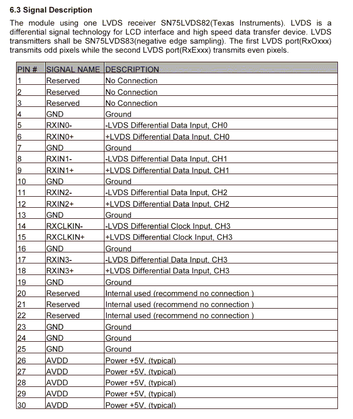

Liebe Experten, es werden z.Zt. sehr preiswerte Displays mit
LVDS-Schnittstelle angeboten. Ich würde gerne so eines an den
HDMI-Ausgang meiner Nikon D810 anschließen.
Gibt es für die Umsetzung schon fertige Lösungen ? Mit dem Selberbasteln
wäre ich überfordert.
In der Anlage ein Abbild der Signalbeschreibung des 30poligen kabels.
Vielen Dank für Hilfe.
mfG
Jochen

Es gibt fertige Controllerboards mit DVI, HDMI und/Oder VGA-EIngängen,
die LVDS-Displays ansteuern können. Alle diese Controllerboards müssen
aber für das anzuschließende Display vorkonfiguriert werden. Das kann
der Kunde (also Du) in der Regel nicht.
Du musst also Display und Controllerboard zusammen als Paket bei einem
Anbieter kaufen. Und dann kannst Du genauso gut auch einen kleinen
HDMI-Monitor kaufen.

Pollin verkauft ein kleines LVDS-Display zusammen mit einem Konverter
(leider nicht einzeln). Der kann HDMI, VGA und analoges Video:
https://www.pollin.de/p/raspberry-pi-lc-display-10-1-25-65-cm-1366x768-hdmi-vga-av-121565
Verwendet ist laut Foto ein Realtek RTD2660H
https://pdf1.alldatasheet.com/datasheet-pdf/view/1132402/REALTEK/RTD2660.html
mit der Bezeichnung finden sich auch einzelne Umsetzer.
https://learn.adafruit.com/hdmi-uberguide/rtd2660-hdmi-vga-ntsc-pal-driver-board

Da der Realtek-Chip wie so vieles von Realtek nicht dokumentiert ist,
ist es eine Geheimwissenschaft, den an ein anderes Display anzupassen.
Alternative: TFP041 mit parallel-zu-LVDS-Treibern verwenden.
Allerdings: Das anzusteuernde Display muss eine via HDMI ansteuerbare
Auflösung haben; um einen Monitor für eine DSLR damit zu schnitzen,
müsste also "HD-ready" oder "full-HD" verwendet werden.
Ich würde hier nicht rumbasteln, sondern einen fertigen Monitor
verwenden:
https://magedok-shop.myshopify.com/products/8-9-inch-1920-x-1200-ips-usb-c-hdmi-with-usb-pd-fast-charge-portable-monitor-089b
Der beispielsweise kann mit einer USB-Powerbank betrieben werden und
eignet sich hervorragend als mobiler Monitor für Kameraanwendungen.

Denn der hat dann einen Scaler drin, der ein Bild einer "unpassenden"
Auflösung umrechnet auf die Pixel seines eigenen Displays.

Der Text von Adafruit zeigt die Menüs der Platine, ich vermute der
Pollin-Konverter ist genau derselbe.
>Stolpermöglichkeiten
Den Eindruck hatte ich auch, zu dem RTD2660 gibt es anscheinend einen
Programmieradapter, das dürfte kompliziert sein. Also schließe ich mich
dem Rat an, etwas fertiges zu kaufen, vielleicht sogar die
Pollin-Kombination.

Stimmt nicht ganz. Dokumentiert ist das alles schon, nur nicht für
jedermann zugänglich und verständlich - die Qualität der Doku ist etwas
bescheiden.
Realtek-Kunden bekommen die Doku und Beispielcode für den 8051er, der in
den Scaler-Bausteinen steckt um die Scaler-Register zu befüllen.
> Programmieradapter
Die Realtek-Scaler werden in der Regel über die DDC/I²C-Leitungen der
HDMI/DVI/VGA-Anschlüsse programmiert. Die entsprechenden USB-Adapter
gibts bei Aliexpress.
Wenn man in den Weiten des Internets stöbert, kann man für die
Realtek-Boards vom Aliexpress Firmware-Images für diverse Panel-Timings
finden. Manche Anbieter der Boards bieten angeblich auch an, eine
passende Firmware "ab Werk" einzubauen.
