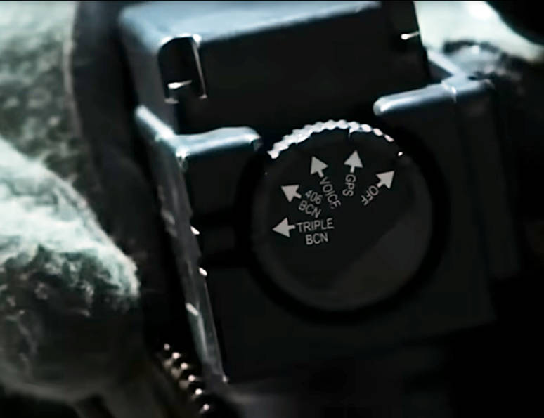

Anbei ein Screenshot aus einem aktuellen Hollywood-Film, der den
Schalter für ein (militärisches) Notrufsystem zeigt. Mit den Stellungen
links wird die Notrufbake (BCN ... BEACON) auf 121.5 MHz, 243 MHz, und
406 MHz aktiviert. Details zum survialradio beispielsweise dort:
http://usafals-afe.net/wp-content/uploads/2014/02/The-AN-PRC-90-Legacy.pdf
https://en.wikipedia.org/wiki/Survival_radio
https://www.sarsat.noaa.gov/emergency-406-beacons/

Doch, hat er, siehe der verlinkten Beispielz zu 406 (US Coast Guard).
Deshalb musste ja die Kaution hinterlegen das damit der Heli Einsatz
zumindest teilkompensiert wird.

Es geht nicht um Sat-Telefonie, sondern um eine Notruf-Bake, die mit den
entsprechenden Rettungskräften verbunden ist. Bergwacht wurde für .de
bereits erwähnt, Gelbe Engel gibt es auch, dazu DRK, BRK, etc.. In
Island schicken sie ne Skipatroullie los. Klar kannst auch für den Fall
lernen, das keiner kommt, aber dann hilft dir ne China-Plärre erst recht
nicht.

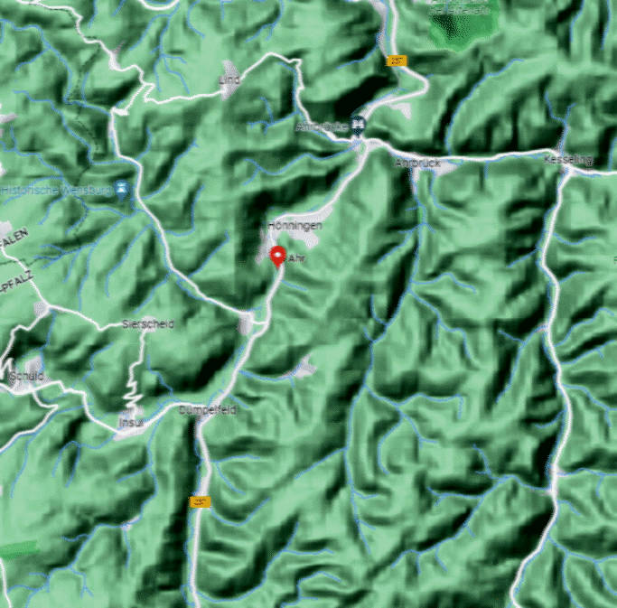

Soso und dann rät man zum Kauf zum Chinaböllern um sich einen Turm höher
als die Flut zu bauen?!? Wobei an sich stimmt es, der beste Schutz vorm
nassen Tod im Ahrtal wäre der Umzug weg aus dieser Todesschlucht. Noch
ein Grund mehr, kein Geld für unnütze Dinge wie Chinafunken auszugeben.
Ein Blick auf die Reliefkarte mit ihren engen Canyons zeigt, wie
unüberlegt ein Bau dort auf Talgrund ist.
