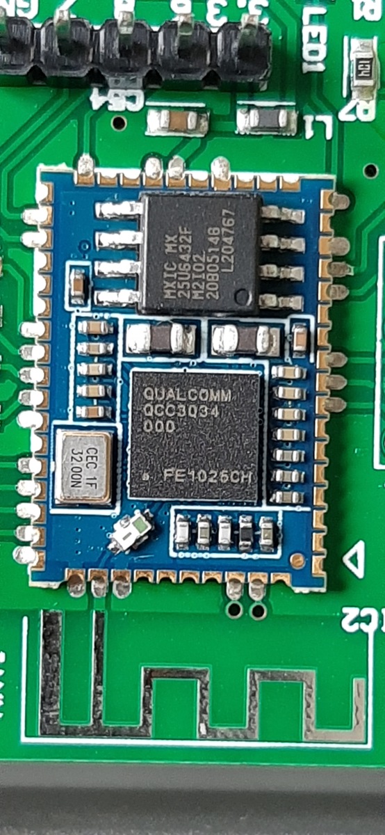

dies ist mein erster Beitrag und ich habe ein sehr begrenztes Wissen
über die Materie:) Ich bin Lehrer und wir haben als Audioausstattung an
unserer Schule Deckenlautsprecher und Verstärker mit Aux und Bluetooth.
Da der Kopplungscode werkseitig mit 1111 eingetragen ist und wir die
Bezeichnung ändern wollen (Raumnamen), wollen wir den Verstärker

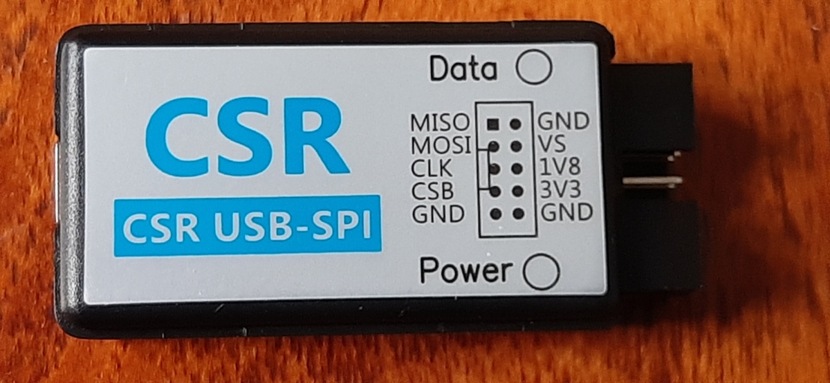

umprogrammieren. Ich habe uns jetzt einen CSR-Programmer und Bluesuite
besorgt. Leider ist bei dem aktuellen Verstärkermodell mit Bluetooth5
die Pinbelegung nicht klar ersichtlich. Es sind 5 Pins, links der 3,3V
und rechts Masse (Gnd). Mich würde interessieren, wie ich rausbekommen
kann, wie die Pins 6,8,7 belegt sind und wo ich diese mit dem Controller
verbinden soll?
Grüße in die Runde
Axel

Das Modul sieht wie ein BTM334 aus. Dazu gibt es ein Datenblatt:
https://www.tianjiarun.com/zb_users/upload/2020/04/SJR-BTM334_SPEC.pdf
Verfolgt man die Leitungen, ergeben die Bezeichner auf dem
Bestückungsdruck einen Sinn: Das ist die dem jeweiligen PIO zugeordnete
Nummer. Nun hilft die Tabelle auf Seite 8 weiter:
PIO6: TBR_MOSI
PIO7: TBR_MISO
PIO8: TBR_CLK
Bist du allerdings sicher, dass sich der QCC3034 mit Bluesuite
programmieren lässt?
Auf die Schnelle gefunden:
https://www.diyaudio.com/community/threads/qcc5125-and-qcc3034-qcc3031-programming.374322/
Ich habe nur ein bisschen Erfahrung mit dem CSR8645 und Bluesuite
(mittels FT232RL und libusb-Treiber), das ist schon eine Weile her.
Falls das mit Bluesuite geht, würde ich mich über eine Rückmeldung
freuen, um auf dem aktuellen Stand zu sein.
