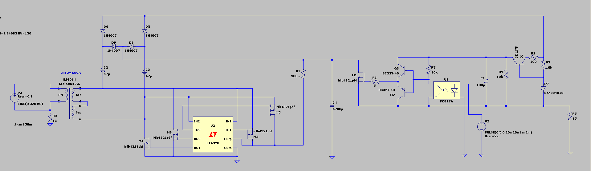

Hallo Leute, ich habe mit LTspice die Schaltung im Anhang zusammengestellt. Simuliere ich sie, sieht eigentlich alles gut aus - real fallen aber nun, wenn ich die Verbindung von D5 und D6 nach R2 herstelle und ca 15V an C4 anliegt (eingestellt über meinen Trenntrafo), der CNY17 nicht angesteuert wird, an dem 100 Ohm Widerstand ca. 6V ab. Dh. es fließt ein Strom von ungefähr 60mA und der Transistor Q1 wird warm. Was ist denn hier falsch? Übersehe ich etwas? Danke sehr und Grüße, Martin
Martin M. schrieb: > Übersehe ich etwas? Fehler im realen Aufbau? Miss mal die Spannung über R1 und C1. R2 ist eigentlich überflüssig. Es kann auch sein, daß dein Q1 schwingt, den Emitterolger mit kapazitiven Lasten gehen auch mal daneben. R2 müßte eher an den Emitter von Q1, als Stromgegenkopplung. Miß mal mit dem Oszi.
Martin M. schrieb: > Was ist denn hier falsch? Zeig doch mal ein paar brauchbare Fotos von deinem Aufbau. Der R7 ist für ein hfe von "min. 250 ... max. 630" des Q3 ein wenig arg hochohmig. Da kannst du den R6 glatt durch eine Brücke ersetzen... Warum willst du die Last unbedingt Highside schalten?
Martin M. schrieb: > Dh. es fließt ein Strom von > ungefähr 60mA C1 falsch rum gepolt, welche Spannung mißt Du an C1? Ich hätte dem Spannungsverdoppler noch nen Ladeelko spendiert.
Wenn über Q1 ein maßgeblicher Strom fließt, dann kann nur C1 defekt oder verpolt, bzw. Q3/Q2 einen Kurzschluß machen. Mehr Möglichkeiten seh ich nicht.
Eines fällt noch auf: Beim Hochfahren der Spannung und nicht angesteuertem Optokoppler wird der M1 nur sehr langsam durchgeschaltet, dadurch könnte die Verlustleistung zu hoch werden und der M1 tot sein.
Gebhard R. schrieb: > eim Hochfahren der Spannung und nicht angesteuertem Optokoppler wird > der M1 nur sehr langsam durchgeschaltet, dadurch könnte die > Verlustleistung zu hoch werden und der M1 tot sein. Naja, kann sein, ist aber eher unwahrscheinlich. Allerdings sollte man tatsächlich die Logik umkehren und den MOSFET bei fehlender Ansteuerung von U1 sperren.
