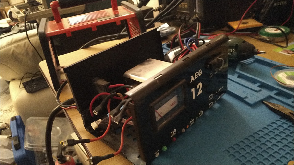

Problembeschreibung:
Wenn ich das Ladegerät anmache (Kabel in die Steckdose), leuchtet die
Power LED.
Am Ausgang liegen dann ca. -0,8V an, ich vermute einen Defekt am
Transistor oder eines der Dioden.
Außerdem konnte es am Anfang noch die Spannung anzeigen (rot, gelb,
grün), gelb/grün leuchtete gelegentlich (bei korrektem Anschluss) -
inzwischen leuchtet da allerdings auch nichts.
Grund des Defekts (vermutlich eigenverschuldet):
Falsch angeschlossen und einen direkten Kurzschluss verursacht -
Blade-Sicherung im Ladegerät (15A) intakt. Da ich es gebraucht gekauft
hatte und vor dem Anschließen auch nicht getestet hatte, kann ich keinen
vorherigen Defekt ausschließen - allerdings bezweifle ich ein defektes
Gerät gekauft zu haben, da der Verkäufer seriös zu sein schien.

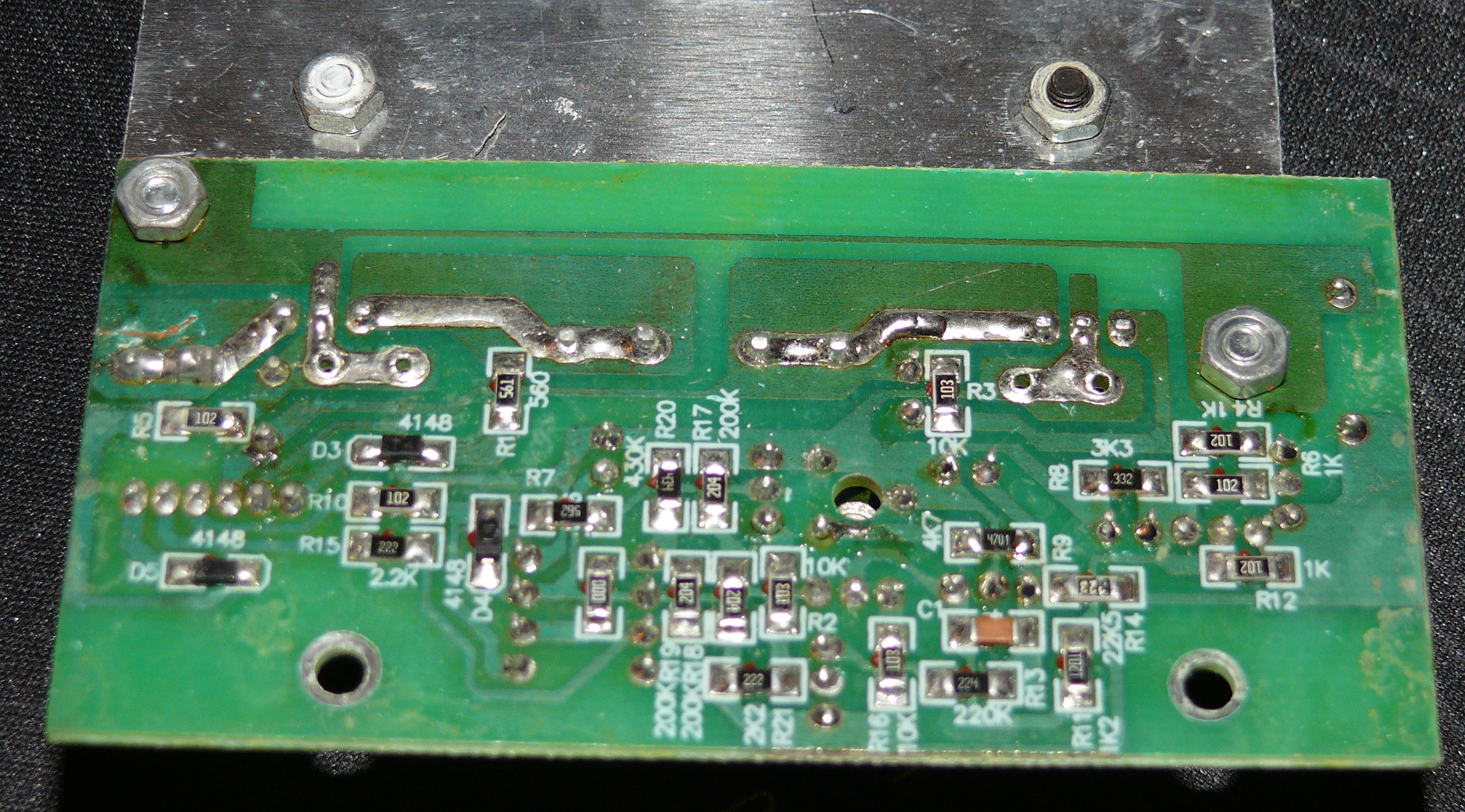

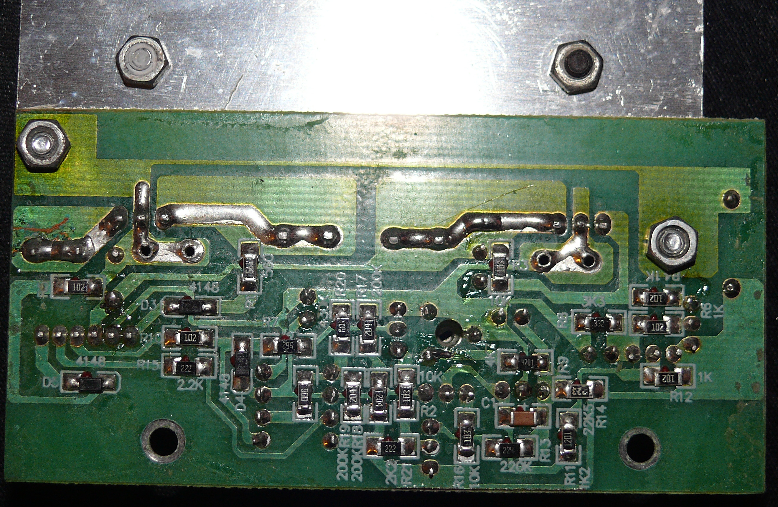

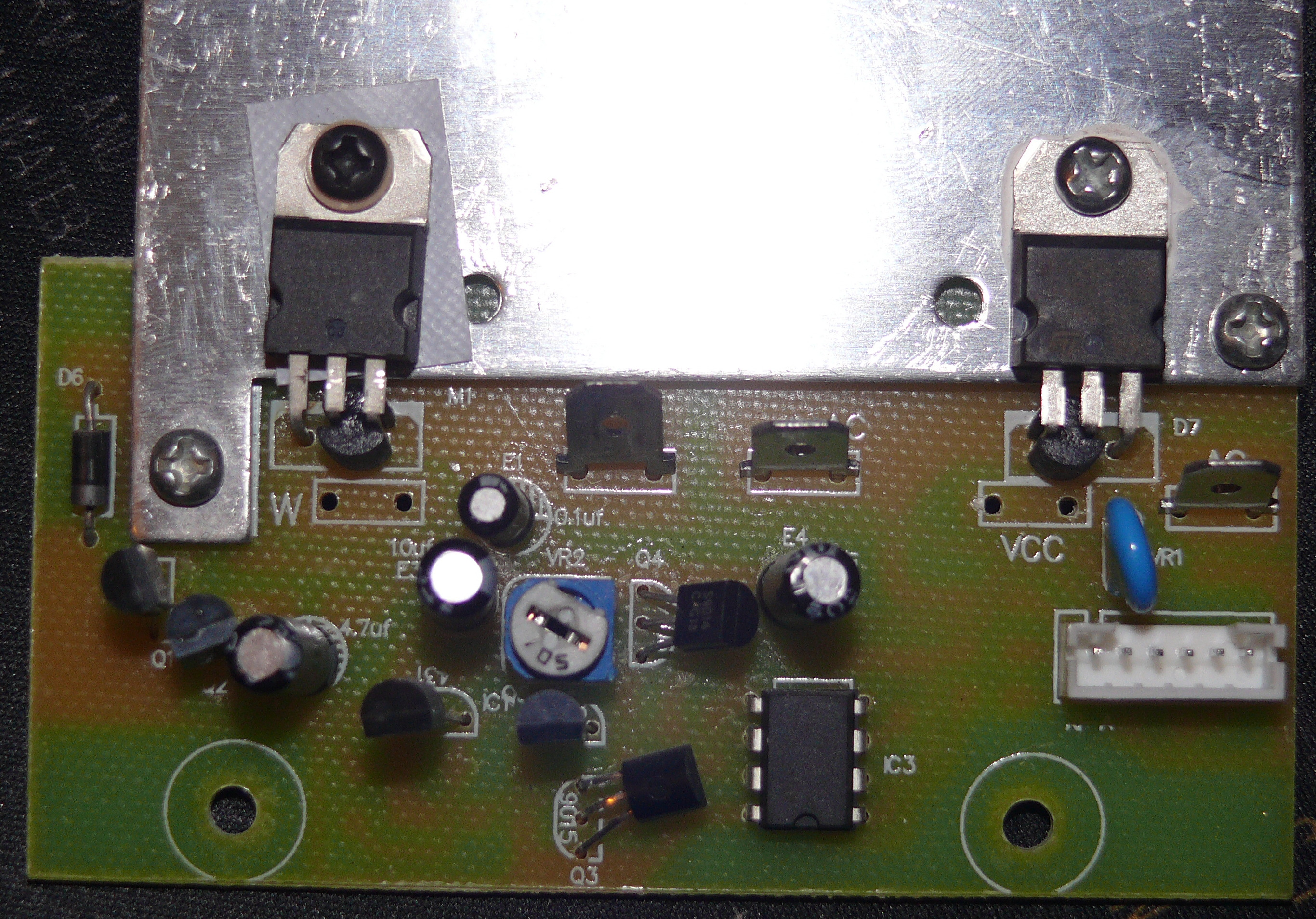

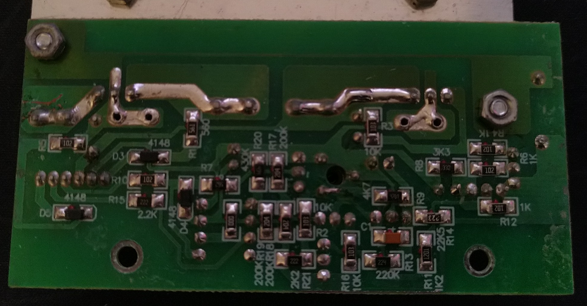

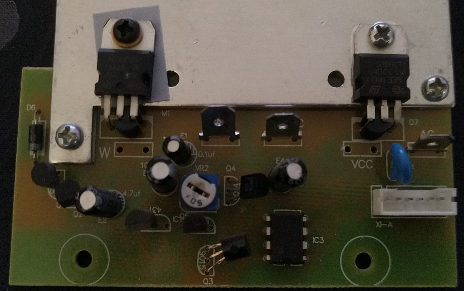

OP #7241684
Hier weitere Bilder, habe dazu meine uralte Digitalkamera ausgepackt.
Zu Bauteile Bild:
MOSFET links - Schottky Diode rechts
Blade Connector Mitte links - GND
Blade Connector Mitte rechts und ganz rechts - AC
Aktuell fehlende Blade Connectoren links und rechts (W und VCC) gehen
zum Ampere-Meter, zur Sicherung und zur Batterie/Ausgang.
Braucht ihr mehr Bilder?
Sollte ich lieber ein Schema machen?
edit: Bauteile-2 - nicht automatisch verkleinert - angefügt
Gast #7241709
Was ist denn das fuer ein schwarzes Zeug das die beiden TO220
an ihren Beinen haben?
Pruef auch mal ob die Isolierung der Transistoren/Dioden zum Kuehlkoeper
noch intakt ist.
DAs ist AEG? Dies sieht von oben aus wie ein Conradbausatz von 1985 und
von unten wie Blinkender Weihnachtsbaum-SMD vom Aldigrabbeltisch. :)
Olaf

OP #7241764
Ben B. schrieb:
> Auf den Bildern wäre mal nicht schlecht zu wissen, wo was angeschlossen
> ist, insbesondere wo der Trafo angeschlossen ist.
Sorry - vergessen darauf zu reagieren.
Alex S. schrieb:
> Zu Bauteile Bild:
Transformator zu GND, AC, AC (GND ist dabei Mitte, AC/AC sind die beiden
Enden)
W -> Amperemeter -> B-
VCC -> Sicherung -> B+
Der weiße Anschluss geht zu LEDs - keine Widerstände oder sonstige
Komponenten außer LEDs.
