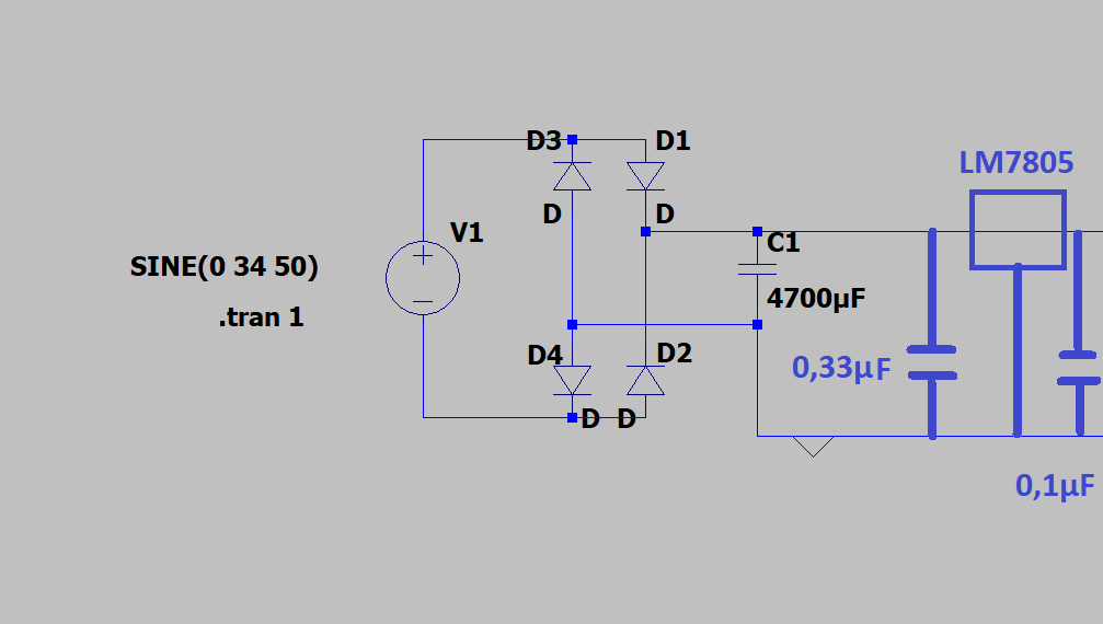

Hallo zusammen Ich habe einen Trafo Primär 230V Sekundär 2x12V. Die 2x12V habe ich zu 24V zusammengeschalten. Die 24V Wechselspannung habe ich gleichgerichtet mit einer Brückengleichrichterschaltung. Danach einen 4700 microF Kondensator zum glätten. Daran hängt mein LM7805. Dieser funktioniert aber überhaupt nicht im Leerlauf hat er 10 V Spannung und wenn man eine Last hinhängt bricht er ein auf 2,5 V. Woran kann das liegen Kondensator zu groß ? Ich möcht nämlich noch einen LM317 parallel zum LM7805 betreiben für den bräuchte ich eigentlich den großen Kondensator. Danke
Tim K. schrieb: > Woran kann das liegen Kondensator zu groß ? Da hast du ja nur 100nF am Ausgang, das ist OK. Würde eher auf "Falsch angeschlossen" oder "Kaputt" tippen. Oder passiert das nur in deiner Simulation, und nicht in der Realität? Dann mal ein echtes Modell für die Dioden wählen.

Ein 7805 verträgt nur 35 V an seinem Eingang. Muss mal die Leerlaufspannung über dem Elko (ohne Spannungsregler). Ich tippe da auf mehr und somit einen gehimmelten 7805.
Tim K. schrieb: > Daran hängt mein LM7805. Dieser funktioniert aber überhaupt > nicht im Leerlauf hat er 10 V Spannung und wenn man eine Last hinhängt > bricht er ein auf 2,5 V. Was hilft ein Screenshot von der Simulation? Zeige Deinen Aufbau, alles andere ist uninteressant. Weshalb versorgst Du den 7805 nicht aus nur einer Wicklung?
Die beiden 12V-Wicklungen in richtiger Phase hintereinandergeschaltet? 7805 defekt oder falsch angeschlossen? Welche Spannung liegt am Elko? Unbelastet sollten das bei 24V~ ca. 34V- sein. Welche Spannung soll dann der LM317 erzeugen? Ev. würde ich die beiden 12V-Wicklungen parallel schalten, das bringt mehr Strom.

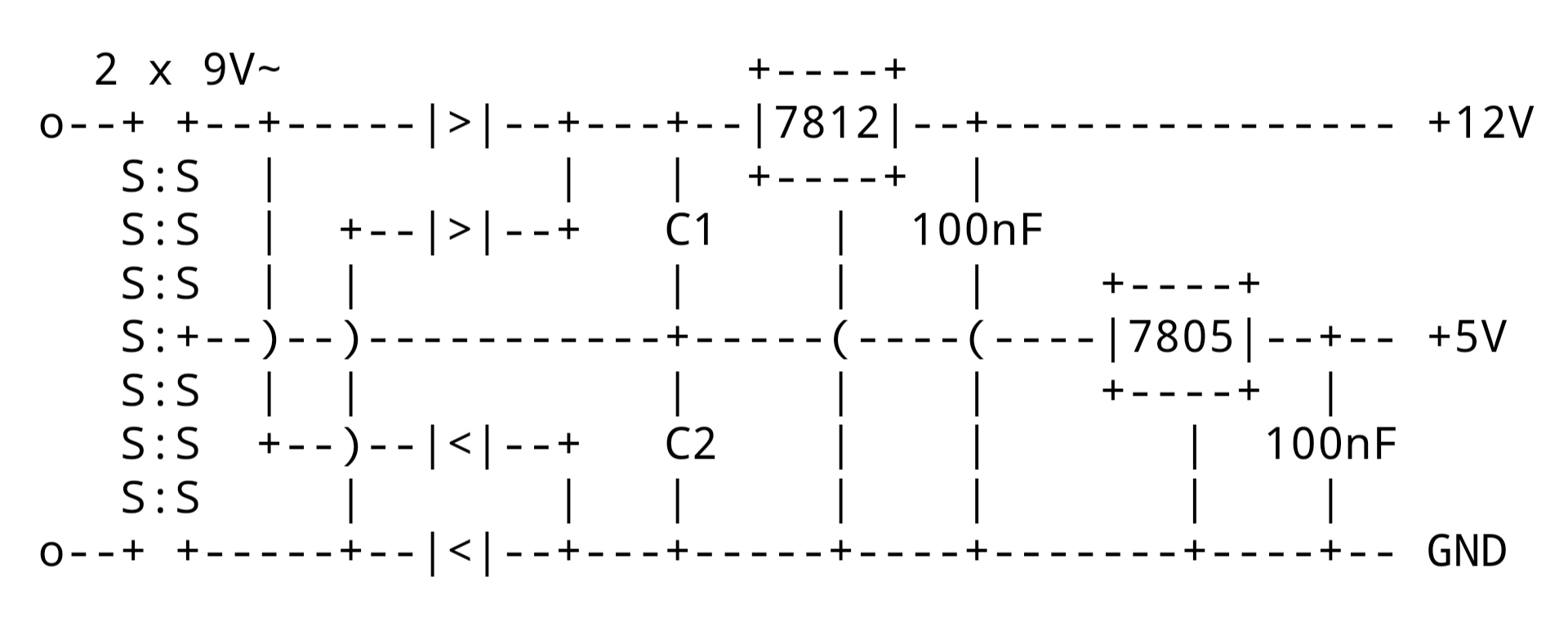

Tim K. schrieb: > Ich habe einen Trafo Primär 230V Sekundär 2x12V. > Die 2x12V habe ich zu 24V zusammengeschalten. Warum? Für 5V Ausgangsspannung brauchst du keine 24V Wechselspannung. Selbst 12V sind schon reichlich. Und die könntest du problemlos an der Verbindungstelle der Sekundärwicklungen abgreifen. Stichwort: Mittelpunktschaltung. Siehe z.B. [1]. Nur eben nicht für ±17V sondern für +17V und +34V. > Daran hängt mein LM7805. Dieser funktioniert aber überhaupt > nicht im Leerlauf hat er 10 V Spannung und wenn man eine Last hinhängt > bricht er ein auf 2,5 V. Was für eine Last? Wenn der LM7805 35V (oder mehr, je nach Leerlauffaktor deines Trafos) Eingangsspannung sieht, dann muß er 30V davon verheizen. Kann gut sein, daß ihm zu warm wird. Und dann geht seine Ausgangsspannung natürlich zurück. > Woran kann das liegen Kondensator zu groß ? Die Größe des Siebelkos interessiert den LM7805 nicht. [1] https://www.elektroniktutor.de/analogtechnik/m2_glr.html

Axel S. schrieb: > Tim K. schrieb: >> Ich habe einen Trafo Primär 230V Sekundär 2x12V. >> Die 2x12V habe ich zu 24V zusammengeschalten. > > Warum? Für 5V Ausgangsspannung brauchst du keine 24V Wechselspannung. > Selbst 12V sind schon reichlich. Und die könntest du problemlos an der > Verbindungstelle der Sekundärwicklungen abgreifen. Stichwort: > Mittelpunktschaltung. Siehe z.B. [1]. Nur eben nicht für ±17V sondern > für +17V und +34V. Je nachdem, was der TO noch mit dem LM317 anstellen will, würde ich für die 5 V auch einen LM317 verwenden. Der kann zwischen Eingang und Ausgang bis zu 40V.
Peter N. schrieb: > Axel S. schrieb: >> Tim K. schrieb: >>> Ich habe einen Trafo Primär 230V Sekundär 2x12V. >>> Die 2x12V habe ich zu 24V zusammengeschalten. >> >> Warum? Für 5V Ausgangsspannung brauchst du keine 24V Wechselspannung. >> Selbst 12V sind schon reichlich. Und die könntest du problemlos an der >> Verbindungstelle der Sekundärwicklungen abgreifen. Stichwort: >> Mittelpunktschaltung. Siehe z.B. [1]. Nur eben nicht für ±17V sondern >> für +17V und +34V. > > Je nachdem, was der TO noch mit dem LM317 anstellen will, > würde ich für die 5 V auch einen LM317 verwenden. Der kann zwischen > Eingang und Ausgang bis zu 40V. Hast du überhaupt begriffen, worum es mir geht? Der LM317 muß bei 35V rein and 5V raus genau die gleiche Leistung verheizen, wie der LM7805. Der wird im Zweifelfall seine Ausgangsspannung auch nicht halten können, weil die thermische Abregelung eingreift.

Aiman Abdallah schrieb: > Ein 7805 verträgt nur 35 V an seinem Eingang. > > Muss mal die Leerlaufspannung über dem Elko (ohne Spannungsregler). > Ich tippe da auf mehr und somit einen gehimmelten 7805. Danke ich habe gerade gemessen es sind 37 V :( Dann muss ich wohl von einer 12V Wicklung den LM7805 speißen. Danke für den Tipp :)
Tim K. schrieb: > Dann muss ich wohl von einer 12V Wicklung den LM7805 speisen. Für beide Spannungsregler genügt sogar, nach wie vor, nur ein einziger Gleichrichter. Der 7812 wird durch den LM317 ersetzt.
Tim K. schrieb: > Aiman Abdallah schrieb: >> Ein 7805 verträgt nur 35 V an seinem Eingang. >> >> Muss mal die Leerlaufspannung über dem Elko (ohne Spannungsregler). >> Ich tippe da auf mehr und somit einen gehimmelten 7805. > > Danke ich habe gerade gemessen es sind 37 V :( Wenn es wirklich ein LM7805 (und kein Nachbau) ist, dann wird er bei 2V Überspannung nicht gleich kaputt gehen. Aber sein Potential - die 5V bei bis zu 1A konstant zu halten - kann er so nicht ausspielen. So gut kann man ein TO-220 Gehäuse gar nicht kühlen, daß er bei 32W Verlustleistung nicht überhitzen würde. Ohne extra Kühlkörper wird er vielleicht 50mA schaffen. Wir wissen leider nach wie vor nicht, was es denn werden soll. OK, als Heizung könnte man es gelten lassen.

Hallo zusammen ich habe jetzt einen neuen LM7805 eingelötet und den von nur 1x12 V gespeißt jetzt funkioniert es. Der andere war scheinbar kapput durch die Überspannung.
