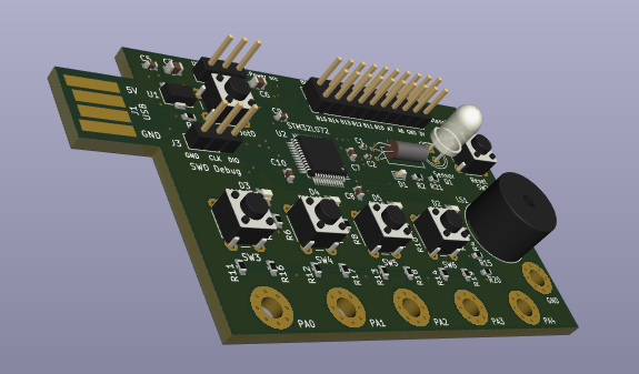

Ich habe Platinen herstellen lassen, die am Rand einen USB-A Stecker
(als Bestandteil der Platine selbst) haben. Aus Kostengründen habe ich
zu dünnes Platinenmaterial bestellt.
Jetzt möchte ich auf die Rückseite eine Folie kleben, um die 1,6mm dicke
Platine auf 2,1mm zu bringen. Weis jemand, welche Folien dafür geeignet
sein könnten?
Am Ende des gezeigten Flachkabel ist so eine Folie, die ich dabei im
Sinn habe. Ich weiß nur nicht wie die heißen.

Ich habe inzwischen etwas passendes im Schatzis Bastelkiste gefunden:
Solche Klettpunkte
https://www.amazon.de/Arlent-Durchmesser-selbstklebende-R%C3%BCckseite-Klebeband/dp/B07MX667QN.
Die Teile mit den Kunststoff-Haken gleiten problemlos in die USB Buchse
und kleben sehr gut auf der Platine. Und sie kosten fast nichts.
Da staunt der Joachim, gell?

Bei meinen heutigen Versuchen mit Klebeband und Folien habe ich dann
bemerkt, dass ich auch mit den 2mm nicht glücklich geworden wäre. In
meinem Laptop findet die Platine (gepimpt auf 2mm) keinen Halt. Gut
halten tun hingegen Digispark Boards mit 2,1mm.
Naja egal, der Workaround mit den Klettpads erfüllt seinen Zweck.

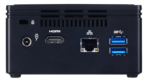

Gibt es, Gigabyte BRIX BACE-3150 hat vier USB-3-Buchsen, die alle "auf
dem Kopf" stehen. Das ist ein Mini-PC analog zu den NUCs von Intel.
https://static.gigabyte.com/StaticFile/Image/Global/7e12b7e0a1146a95b50ae89c25c090ea/Product/13141/png/1000
https://www.gigabyte.com/de/Mini-PcBarebone/GB-BACE-3150-rev-10#ov
