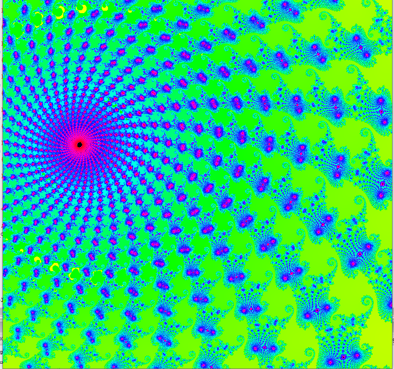

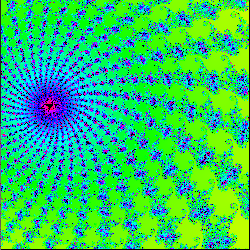

Moin,
ich spiel mal wieder mit Mandelbroten herum. Dabei hab ich mich schon
immer über die "Pixeligkeit" geärgert.
Dazu hab ich nun "Subpixel" berechnet (1 Pixel wird in 3mal3 Subpixel
zerlegt) und von diesen Subpixeln den Durchschnitt berechnet.
Hierzu zähle ich die Anzahl an Durchläufen, die es braucht bis der
Betrag größer 2 wird, und bilde diese Anzahl auf eine Farbtabelle ab.
Ich vermute, das ist eine primitive Form vom Weichzeichner. Nun
entstehen aber komische gelbe Artefakte, um das "Zentrum" von dem
Mandelgedöns herum, siehe Bild "highres". Bei "lowres" sieht man den
selben Auschnitt in der selben Vergrößerung. Wie können so markante
Farbunterschiede entstehen, wenn ich den Durchschnitt bilde? Hat da
jemand eine Erklärung für?
Der Sourcecode ist im Anhang, ist aber ziemlich unübersichtlich und
voller anderem Krams....
MfG Chaos
Gast #7241981
> Wie können so markante Farbunterschiede entstehen, wenn
Könnte am Quelltext liegen, in dem ich den Algorithmus für die
Mittelwertbildung beim Drübergucken nicht sehe.
Worüber bildest Du den Mittelwert, etwa über die Iterationsanzahl und
nicht über die berechneten Pixel?
Was soll "resistence" sein? Meinst Du "resistance"? Und was hat das
wiederum mit Mandelbrot-Mengen zu tun?
OP #7242013
Ich lege mein Pixelarray über die komplexe Ebene, dann nimm ich mir das
erste Pixel, zerlege es wiederrum in seine Subpixel, ich berechene die
Farbwerte für die Subpixel, addiere sie auf und dividiere durch die
Anzahl der Subpixel und erhalte den Farbwert für das Pixel.
 C.Realteil = xMin + ( ( (xMax - xMin) / (BildgroesseX*3) ) * ((Xakt*3)) );
            C.Imaginaerteil = yMin + ( ( (yMax - yMin) / (BildgroesseY*3) ) * ((Yakt*3)-1) );
            Subpixel += ResistenceCheck(MaxResis, C);
Mit der Resistenz bezeichne ich meine Funktion, die überprüft, wie oft
iteriert werden kann, ohne dass der Betrag größer 2 wird. Ich hatte
irgendwo mal den Begriff "multiplikative Resistenz" für einen ähnlichen
iterrativen Prozess gehört und fand den Begriff irgendwie schön.

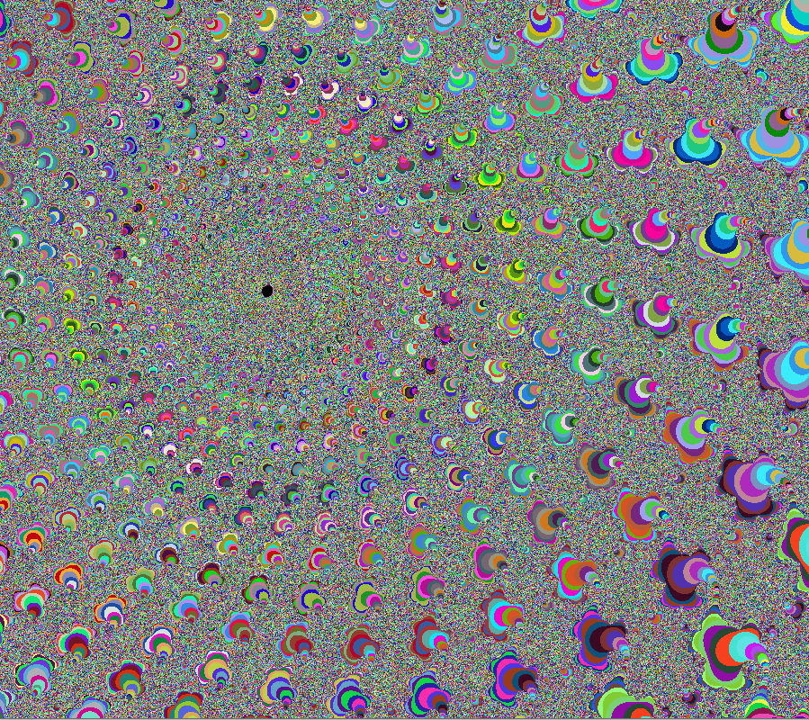

OP #7242084
Und nochmal der selbe Bereich wie im Eingangspost, nur mit zufälliger
Farbtabelle. Wahnsinn wieviel Unruhe in dem Bereich ist, der im
Eingangspostbild so gleichmäßig grün aussieht. Und das die
"Zieselierungen" von den lila Dingern zu fehlen scheinen-
Gast #7242087
Du berechnest also den Mittelwet der "Resistence"-Werte und nicht den
Mittelwert der darauf bestimmten Farbwerte.
Letzteres dürfte einfacher sein: Einfach eine Bitmap mit neunfacher
Pixelanzahl (also dreifacher Höhe & Breite) berechnen und die
RGB-Farbwerte eintragen und dann 9x9-Pixelblöcke aus der Bitmap
extrahiere und die Mittelung der Farbwerte auf den RGB-Kanälen
durchführen.
Da könntest Du auch untersuchen, was passiert, wenn Du diese Mittelung
nicht in konstanten 3x3-Abständen durchführst, sondern in voller
Auflösung um jeweils ein Pixel verschoben.
So 100% sicher bin ich mir nicht was du hier meinst.
Hast du z.B. ein Bild mit 3000x3000 Pixel was du zu 1000x1000
runterrechnest? Wenn du das machst, machst du genau das Gegenteil von
"weichzeichnen", du schärfst das Bild nach und dabei entstehen fast
immer Artefakte.
Zum einfachen weichzeichnen wäre eher das Bild in der Zielauflösung und
dort dann für jedes Pixel mit den Nachbarpixeln gewichtet(!) den
Durchschnitt ermitteln. Dabei immer die Pixel aus dem Ausgangsbild
nehmen und nicht die eventuell schon neu berechneten. Auf jeden Fall bei
dem ganzen Vorgang nicht die Auflösung des Bildes reduzieren, das wirkt
immer wie ein Nachschärfen.
- ->das machst du: https://en.wikipedia.org/wiki/Bicubic_interpolation
- ->das willst du: https://en.wikipedia.org/wiki/Gaussian_blur

J. T. schrieb:
> obei ich es mit den Subpixeln noch nicht so richtig hinbekomme....
Das Problem ist einerseits die arithmetische Mittelwertbildung. Das
Oversampling müsste mit 5 Pixeln gemacht werden und dann ein
biquadratischer- oder noch besserer Interpolationsfilter angewendet
werden, weil die Ergebnisse von Mandelbrotiterationen sehr nichtlinear
sind und abrupt gerundet werden. Das führt zu falschen "Tiefen" und
Säumen und damit Frequenzen die ihrerseits schon falsch sind und bei
Vergrößerung Artefakte machen.
Das gleiche Problem hast du nochmal bei der rein grafischen
Weichzeichnerei: Da braucht es einen 7x7 - Filter um eine gute
Interpolation über die Farben zu bekommen. Wenn das zu einfach ist, z.B.
nur ein 5 zu 5 oder gar linear, dann wird im 3D-Farbraum sozusagen
"abgekürzt", um einen Zwischenwert zu berechnen.
Generell würde ich das oversamplen VOR der Berechnung der reinen
Farbanpassung bei dieser Art von Grafiken vorziehen. Bei einer
entsprechend hohen Monitorauflösung muss man auch nicht in 2D-Smoothen -
eher in 3D = 2D+Zeit, wenn man einen Film macht.
Persönliche Seite #7268474
Die Manelbrotmenge ist überall unruhig und genau genommen entstehen die
Figuren nur durch das grobe Rechnen, Abbrechen und Runden. Ein bis ins
Detail berechnete Mandelbrot wird immer völlig pixelig sein. Irgendwann
- spätestens auf Bildpixelebene - muss man abbrechen und sich für eine
Farbe entscheiden. Daher entstehen die Figuren. Wenn man in die Täler
reinrechnet, verschwinden die Pixel gleicher Farbe wieder.
