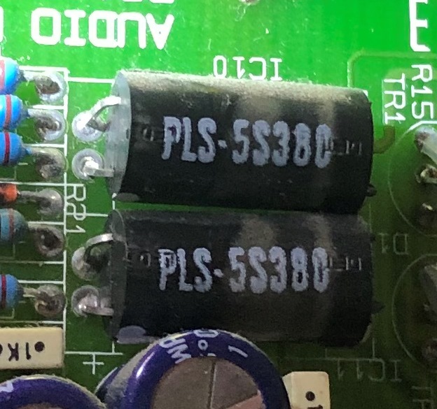

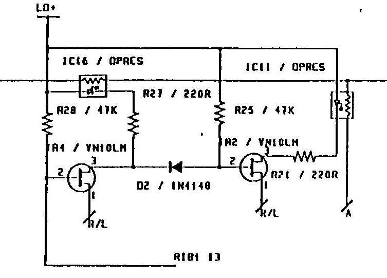

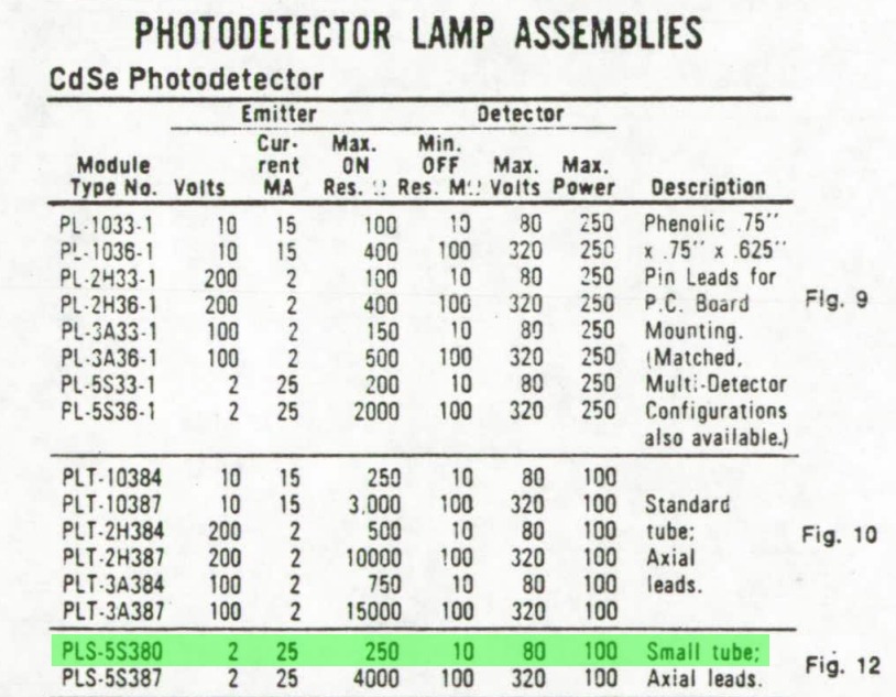

Hallo Zusammen! Ich möchte eine Schaltung nachbauen, es geht dabei um eine Cut Stage eines Audio Signals. Dort habe ich ein Bauteil, welches offenbar nicht mehr hergestellt wird. Kann mir jemand an Hand des Datenblattes hier weiterhelfen wo ich einen Ersatz dafür finden kann? Vielen Dank für jeden Hinweis!

https://www.advancedphotonix.com/product/optocouplers/ Darf man aber eigentlich nicht mehr in die EU einführen.

Kannst du dir mit einer LED + LDR selber bauen.

Stefan F. schrieb: > Kannst du dir mit einer LED + LDR selber bauen. Wobei die Auswahl an LDRs ja auch sehr klein geworden ist.
>Darf man aber eigentlich nicht mehr in die EU einführen. In Kalifornien scheint das noch nicht bekannt zu sein, die bauen ungeniert CdS-Fotowiderstände. https://www.conrad.de/de/marken/luna-optoelectronics.html

Michael M. schrieb: > Stefan F. schrieb: >> Kannst du dir mit einer LED + LDR selber bauen. > > ... oder LED + Germanium-Transe im Glasgehüse (Farbe entfernt). Ganz schlechte Idee. Es hat guten Grund in der Schaltung keinen Transistor, sondern einen ohmschen Widerstand zu nehmen.

Moin, Je nach erwuenschter Audiophilizitaet wird man so ein Verhalten auch mittels CD4016, CD4066, etc. oder LM13700 hinkriegen koennen. Vielleicht sogar auch mit einer ECH81. Gruss WK

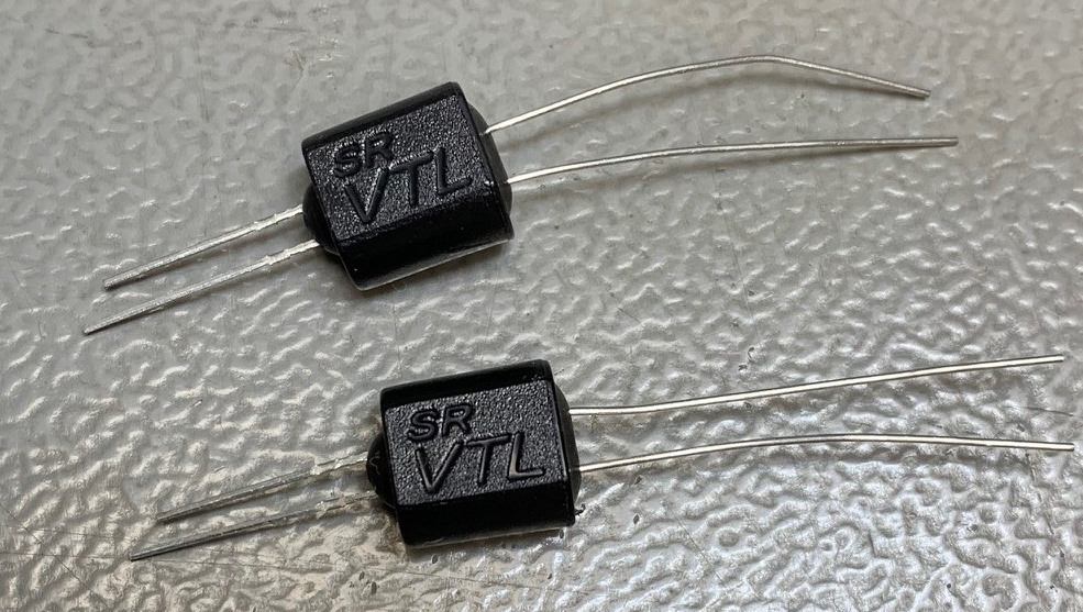

Ich kann dir zwei Vactrols anbieten. Ich habe gerade mal gemessen: 125 Ohm @ 20 mA >20 MOhm @ 0 mA Die benötigte Kennlinie kann man sich durch den Austausch der LED hinbiegen. Ich bnenötigte mal für eine HP339A Reparatur ein Vactrol mit bestimmter Kennlinie. Diese konnte ich fast zu 100% durch Selektion und dem Austausch der LED erreichen. Am besten ging es mit einer uralten NOS LED aus den 80er. Die aktuellen LEDs sind zu lichtstark. Das Gehäuse dieser China Clones ist nicht lichtdicht. Man muss ggfs. diese nochmals in Schrumpfschlauch verpacken. Wenn du Interesse an den beiden hast schick mir eine PN. Gruß Engelbert
