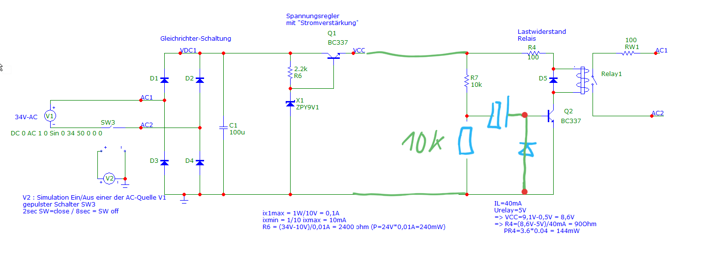

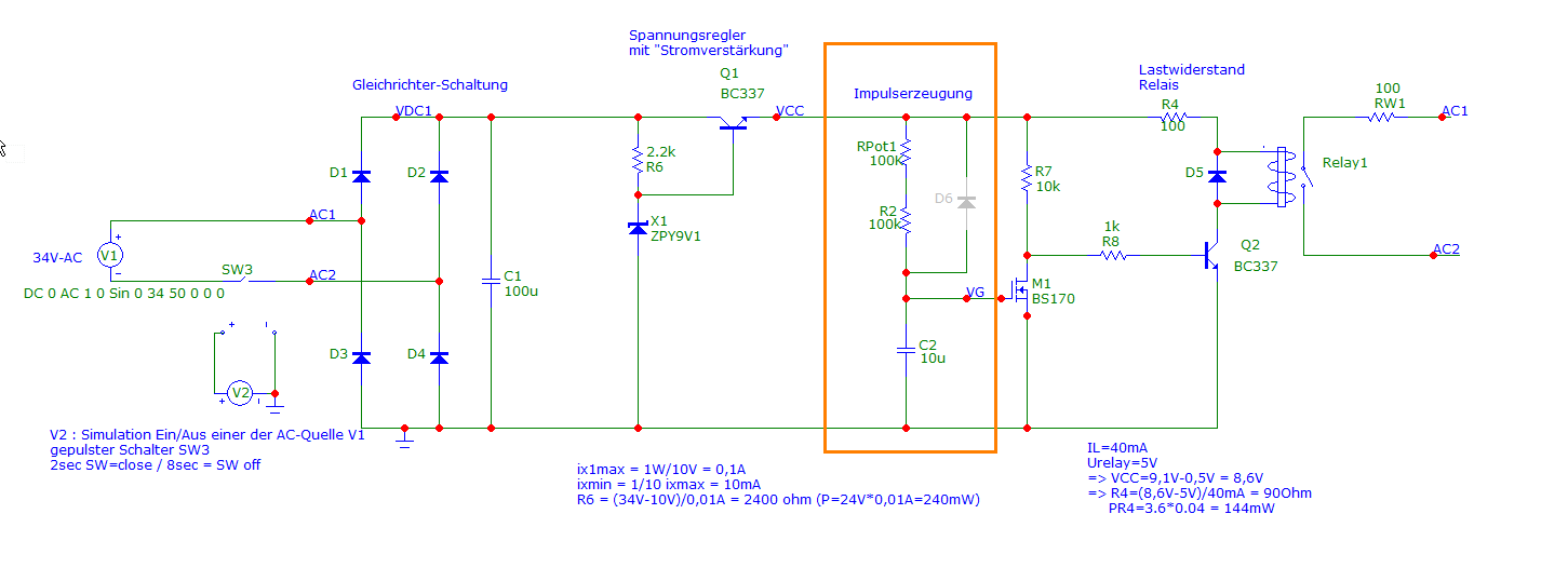

basierend auf einem anderen Beitrag habe ich / wollte eine
Impulsgeberschalter (ohne NE555) entwickeln.
Ich habe angehängte Schaltung entwickelt - und sie tut was sie soll -
ABER nur "EINMAL" ...

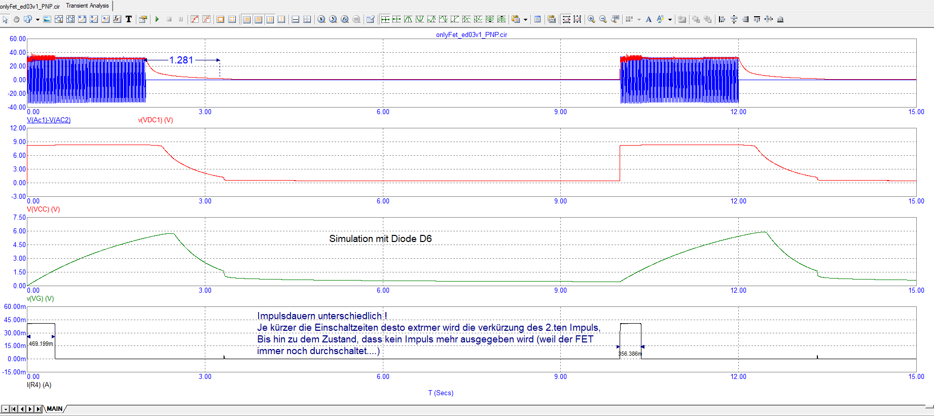

Die Analyse ergibt:
Der Kondensator C2 lädt sich beim Einschalten auf. Mit erreichen der
Spannung Ugs (für den FET) wird der FET leitend -und das Relais
schaltet.
Wird jetzt die Quelle V1 ausgeschaltet (also alles Off). Dann hält der
Kondesator C2 für mehr als 30s die Ladung aufrecht. (Die Zeit verlängert
sich sogar, je länger die Schaltung On ist - weil damit der Kondensator
irgendwann in die Sättigung / voll Ladung geht).(Simulation 1)
Man sieht auch in der Simulation / wie auch auf dem Bredboard, dass die
Impulsdauern ab dem 2.ten einschaltmoment nicht identisch sind zur
1.sten. Was an der noch vorhanden Restladung von C2 liegt.
Ich strauchle gerade:
a) selbst wenn ich eine Diode D6 von C2 nach VCC (in Sperrichtung
schalte / Kathode an VCC), wird C2 nur bis zur Grenzspannung Ugs
entladen. Warum ?
(Simulation 2)
b) Wie bekomme ich die "Restladung weg" - Oder generell - wie muss ich
die Schaltung umgestalten, damit eine vollständige Entladung von C2
innerhalb 1s (bei Sättigung) erfolgt. (1s oder weniger ist okay - und
sogar gewünscht..nur nicht länger)
Vorab schon mal Dank für hilfreiche Hinweise und Tips !
Grüße
Pierre
P.S: Ich hatte auch schon überlegt den FET durch einen BC337 zu
ersetzen.
Am Ende bleibt die Problematik dieselbe (nur dass der C2 dann halt die
0,6V UBE hält...)
Ein Widerstand parallel zum C2 würde diesen zwar entladen - "zerstört"
jedoch die Impulsgebermimik...
von Harald W. (wilhelms)
Anscheinend nicht. Also solltest Du besser beim 555 bleiben.
Zumal der den Relaistreiber auch bereits enthält. Wenn Du Dir
dessen Innenschaltung ansiehst, siehst Du auch, warum der
funktioniert und Deine Schaltung nicht. Im 555 ist nämlich
extra ein Entladetransistor verbaut.
von Bierbaron (Gast)
a) Weil der Transistor bei U_GS anfängt zu sperren. Der Kondensator hat
jetzt keinen geschlossenen Strompfad mehr. Der entlädt sich nämlich über
die Strecke D6 und M1.
Versuchs mal mit einem MosFET, Verarmungstyp, parallel zum C2

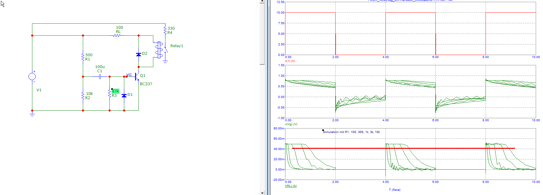

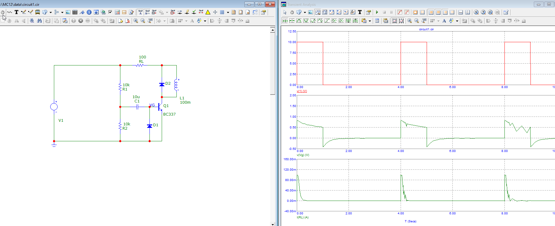

von Michael M. (Firma: Autotronic) (michael_metzer)
Ein Transistor genügt. Mit dieser Schaltung dauert das Aufladen genauso
lange wie das Entladen.

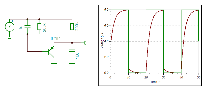

von ArnoR (Gast)
Siehe Anhang.
von ArnoR (Gast)
Grüne Kurve ist die Quelle, rot die Kondensatorspannung.
von Max M. (Gast)
Der BC337 brennt ab bei (48V-8,6V) x 40mA = 1,5W
Ich würde einen einfache Hystereseregler mit der Relaisspule als
Induktivität aufbauen oder noch einfacher gleich eines mit korrekter
Spulenspannung verwenden.
Oder wenigstens eine einweg Gleichrichtung statt vollwelle.
> entladen. Warum ?
Nicht UGS. Das ist UBE von Q2.
Zeichne dir doch einfach mal die Strompfade ein die C2 zur Verfügung
stehen um sich zu entladen.
Die unterschiedlichen Zeiten sind auch völlig normal, weil C2 einmal
vorgeladen und einmal nicht vorgeladen ist.

von Pierre A. (albatrosxl)
Ich muss zugeben ich weiß nicht wie die Beschaltung "parallel zum C2"
gemeint ist.
Drain an Knotenpunkt C2 ? Source = Gnd ? Gate an ?
Wenn ich es richtig verstanden habe, müsste ich bei "normalbetrieb dafür
sorgen, dass der Verarmungstyp sperrt (Ugs < Us )? und wenn die Spannung
weg ist, dass er dann den Kondesator "kurzschliesst" ...
Ich hab die Schaltung simuliert (Idealer Eingangssspannung 10V).
Irgendwas mach "ich falsch".
Die Impulslängen lassen sich nicht variieren und das Ausgangssignal
(Strom durch RL) ist sehr flackerig.

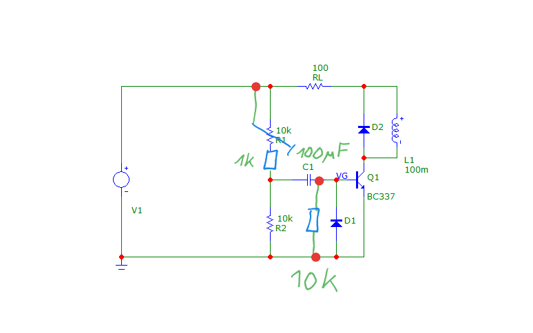

Dann setze für R1 ein 10k Poti ein und schalte dazu noch einen 1k
Widerstand in Reihe. Den Elko C1 kannst du dann auf 100uF vergrößern.
Pierre A. schrieb:
> das Ausgangssignal (Strom durch RL) ist sehr flackerig
Dann schalte an die Basis von Q1 noch einen 10k Widerstand gegen GND,
damit der Transistor ein vernünftiges Sperrpotenzial bekommt.
Das Thema wollte ich als nächstes angehen. In meinem urspr. Schaltplan,
war die volle "Last" auf der Zenerdiode (Geschaltet als
Spannungsteiler). Ich dachte, ich versuch den Strombedarf von Ihr
wegzunehmen.
Wäre es dann einfacher wieder eine Z-Diode mit 2W zu nehmen ?
(Am Ende muss ich ca 90mA schalten können).
Wenn ich die Relais als öffner Schalte - dann fliesst der "Hauptstrom"
an der Zenerdiode "vorbei".
Nachteil - ich belaste die Relais unnötigerweise ...
(Siehe Angehängte Schaltung)
Oder ist ein BC140-10 eine Alternative (3,7W max).

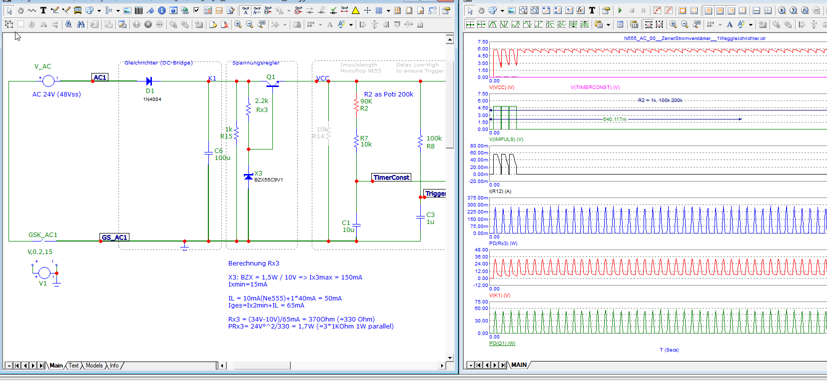

Ich hab die Einweg-Gleichrichtung simuliert (siehe Schaltung).
Bei C1=100u erhalte ich Spannungseinbrüche und Stromeinbrüche für das
Relais. C1 müsste ich deutlich erhöhen (470u oder 1000u) - was mich dann
wieder zu einem Vorwiderstand bringt ? oder ?
Ist die Annahme korrekt, dass durch die Einweggleichrichterschaltung die
"verbratene Leistung" halbiert wird ? (weil "Strompausen" entstehen)?
>> entladen. Warum ?
DAAANNNKKKEEE - wie Blind war ich ... ja klar !!

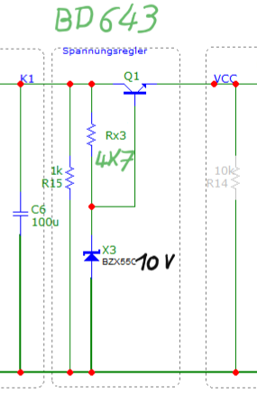

Ein Darlington-Transistor (BD643) ist eine Alternative. Dann muss die
10V Z-Diode auch nicht mehr so stark belastet werden. Für den Rx3 kann
dann ein 4k7 bzw. sogar ein 10k Widerstand eingesetzt werden.
Für eine bessere aktive Siebung könnte man sogar noch einen 100uF Elko
parallel zur 10V Z-Diode schalten. Muss man aber nicht.
Der 1k (R15) kann entfallen, weil er keine Funktion hat. Der Widerstand
wird an 48V nur unnötig warm.
Michael M. schrieb:
...> Dann schalte an die Basis von Q1 noch einen 10k Widerstand gegen
GND,
Hallo Michael,
vielen Dank - habs umgesetzt - done - und die Simulation mit anghängt.
Das Relais benötigt laut Datenblatt (HJR4102) einen Haltestrom von 40mA.
Darunter dürfte das Relais dann abfallen.
Wäre ein steiler Stromabfall für das Relais nicht besser ?
(Zumal je höher der POTI-Widerstand - desto flacher die Abschaltkurve
RL)
Grüße
Pierre
P.S: nochmals vielen Dank - für jede Hilfe und jeden Lichtblick ins
Dunkle ;-)
Michael M. schrieb:
MERCIII !!!!!

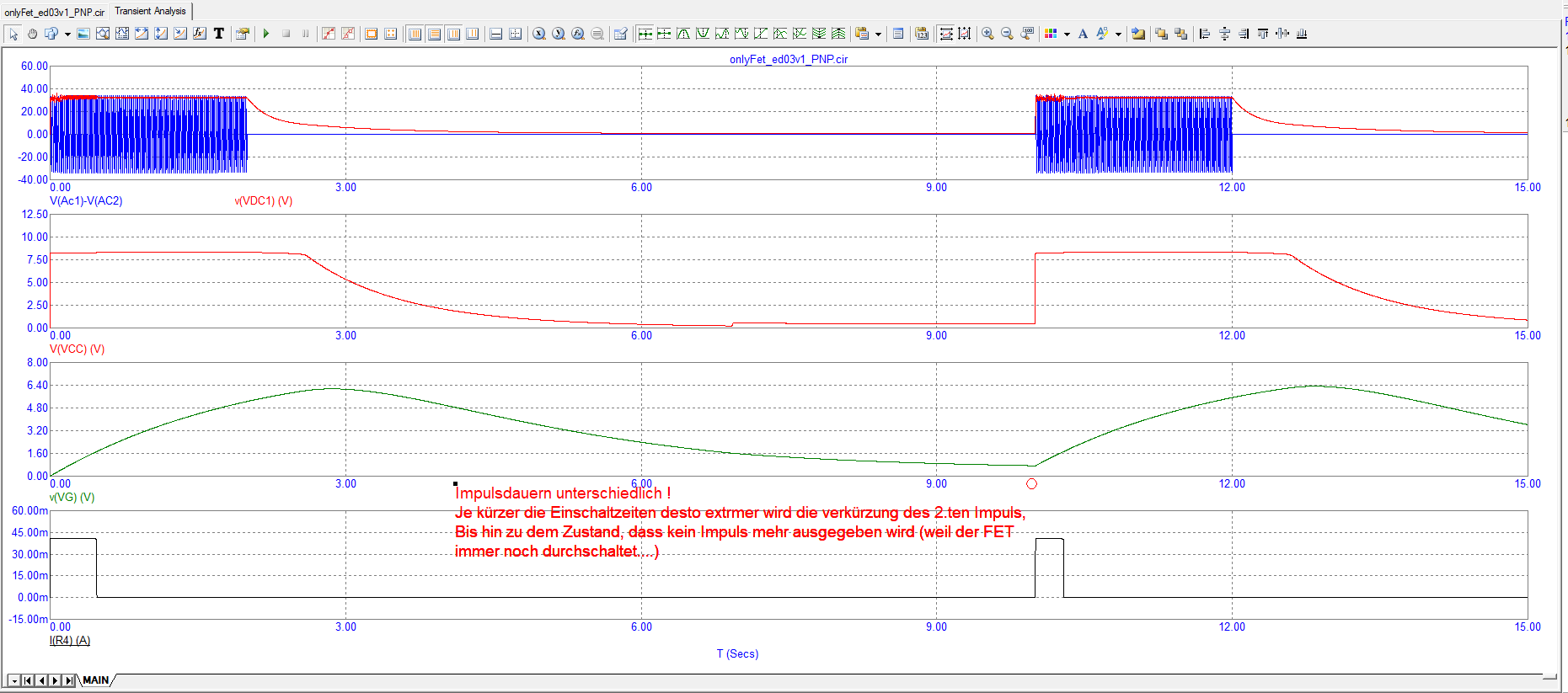

von Jens G. (jensig)
ArnoR schrieb:
> Siehe Anhang.
Auch wenn es nur 7 oder 8V sind, die initial reverse Ube in gleicher
Höhe wird dem T nicht so richtig gefallen.
von ArnoR (Gast)
Ja stimmt, hab ich übersehen, der Simulator aber auch ;-)
Das Problem lässt sich mit einer Diode an B-E des PNP und einem
Vorwiderstand zur R/C-Kombination oben links beheben.
