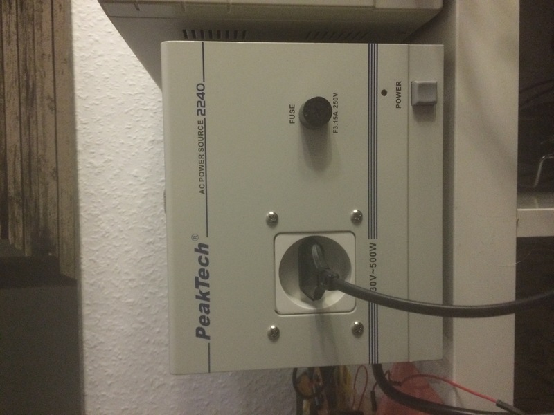

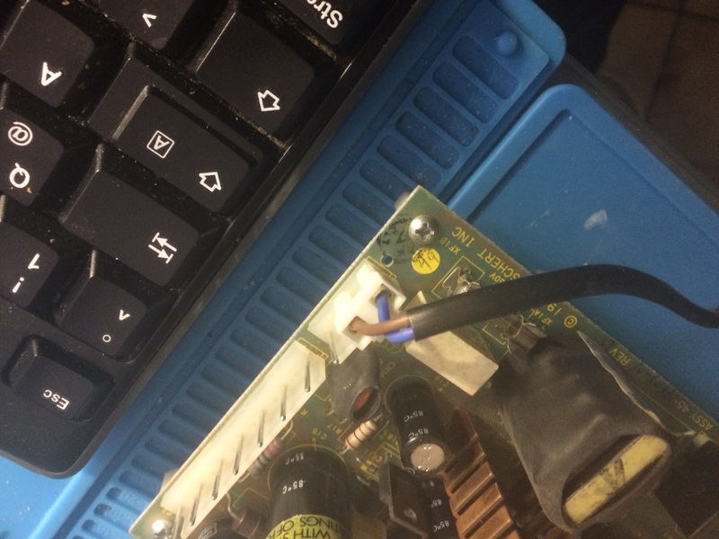

OP #7242856
Hi Leute,
der PeakTech 2240 ist heute gekommen.
Solides Teil, gute Lackierung, handliches Tischgerät.
1. Test mit Boschert Netzteil.
- noch ohne Schalter am Netzteil
- Netzkabel aus einem defekten DVD Gerät verwendet.
Kein Stromausfall Hausnetz. Na ja, ohne Last noch nicht getestet.
Die Spannung am Ausgang stimmen.
Weiter Analysen - ich warte auf noch auf Tip's.
Kurt

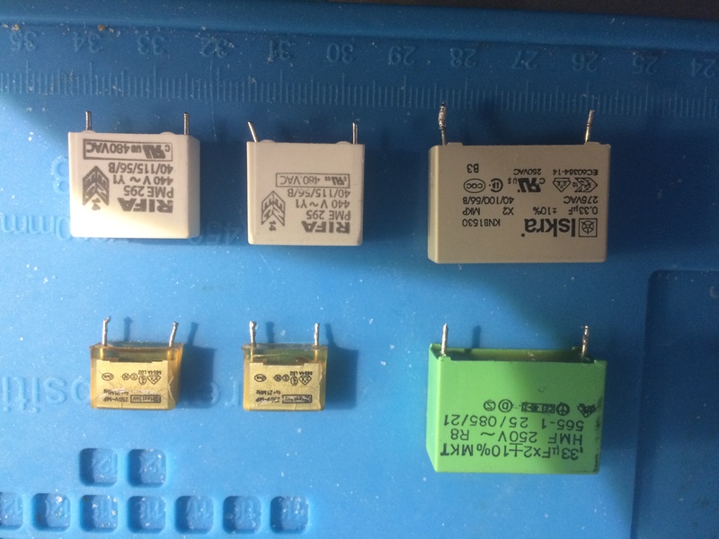

OP #7244298
der Kaypro 4/84 funktioniert wieder mit dem Boschert dc Netzteil.
Der Fehler wurde durch die defekten Störkondensatoren verursacht.
Mit meinem Messaufbau habe ich den Fehler nicht gefunden.
Es ist nicht einfach mit dem Messaufbau den Fehler zu finden.
Ich muss versuchen einen Schaltplan (primär) zu erstellen.

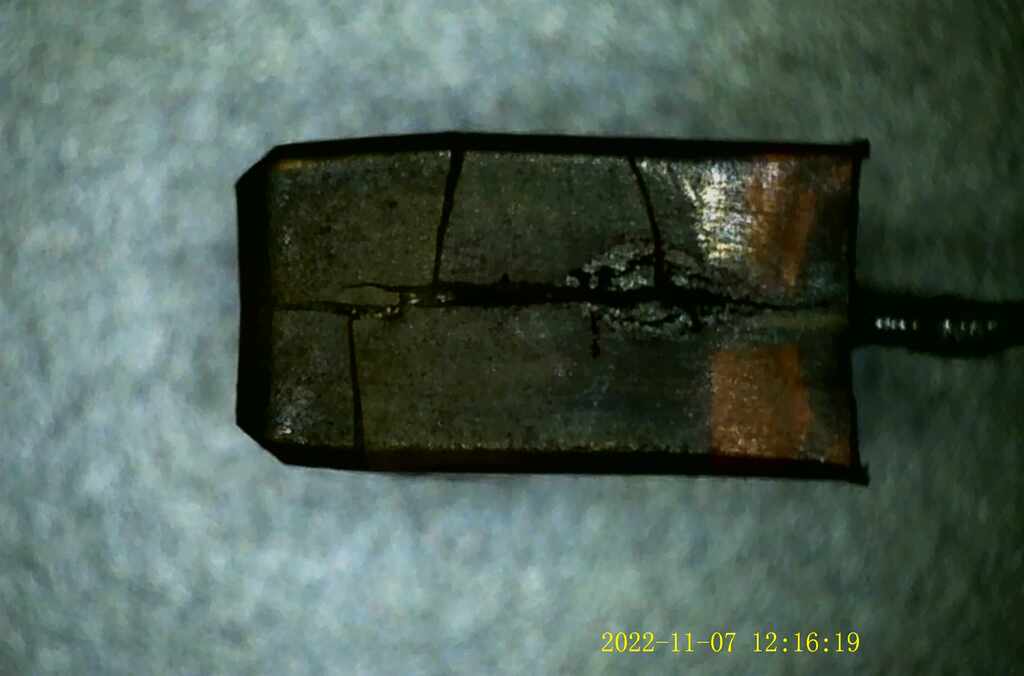

Mit einer Lupe habe ich etwas entdeckt. Ich habe 4 Kondensatoren
ausgelötet.
Zoto USB Mikro zeigt den Fehler (Riss an der Seite des Kondensator)
3 Kondensatoren sind defekt.
Der 0,33uF Kondensator ist OK.
Kurt
Gast #7244317
Das ist normal bei den Dingern. Die bekommen Risse, ziehen Feuchtigkeit
und werden niederohmig. Einen kaputten X-Kondensator merkst Du an der
Stromrechnung und ggf an der Rauchentwicklung. Kaputte Y-Kondensatoren
(zwischen L/N und PE) reissen den FI.
Mit einem Multimeter misst man da nichts sinnvolles. Prüfen kann man die
mit einem Isolationsprüfgerät oder einem BGV A3-Tester (Prüfdose,
zwischen L+N und PE-Klemme und dann Ableitstrom messen). Man kann die
goldenen Rifas aber auch einfach auf Verdacht rausschmeißen, denn die
sind eigentlich immer kaputt.

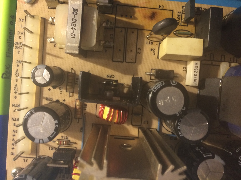

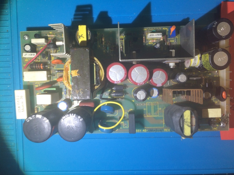

OP #7244428
Hi Soul E.
Danke für die Antwort.
Die Kondensatoren tauschen ist der erste Schritt.
Es wird von vielen geschrieben. Klar wegen der Alterung der Materialien.
Messen mit Multimeter, das sehe ich so.
Siehe Foto.
Beispiel Primärseite(ohne Spannung).
Ausgehend von rechts kann ich einige Bauteil im eingebauten Zustand
messen und vergleichen.
Bei den Dioden muss ich halt eine Seite auslöten.
Siehe Diode vor dem Kühlkörper. Eingelötet werden falsche Werte
gemessen.
Gleichrichter und Kondensatoren auslöten und messen.
Nach und nach die Bauteile checken.
Sehe ich dies falsch?
Das gezeigte Netzteil von California dc hat einen Kurzschluss.
Am Trenntrafo angeschlossen hört man den Klick und an Ausgängen sind
die Spannungsänderung zu beobachten.
Ich möchte noch was lernen.
Kurt

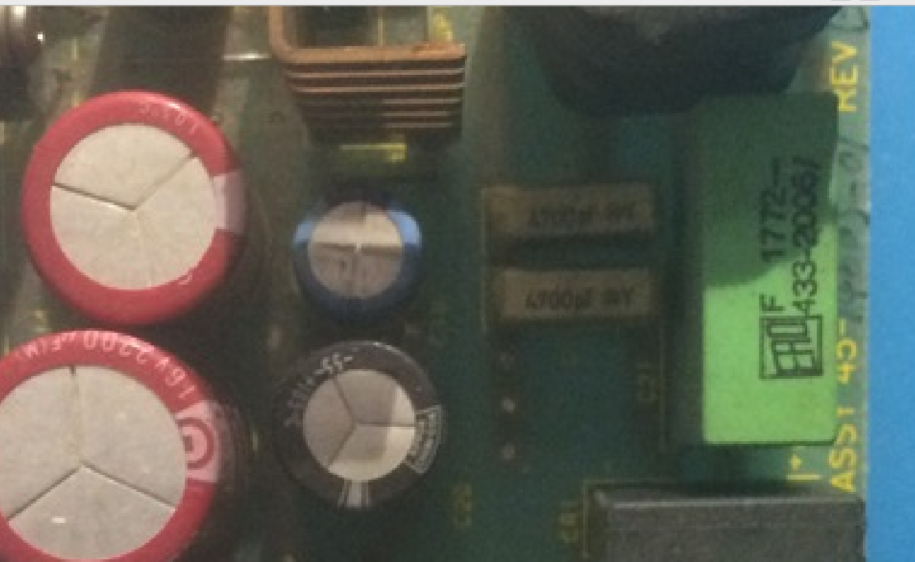

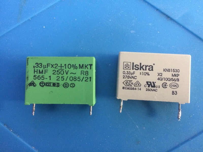

OP #7252852
ich finde keine Lösung für das Boschert Netzteil das Kaypro 4/84.
Nach Entlöten der Störkondensatoren funktionierte das Netzteil.
Ich habe drei neue Kondensatoren(X2) eingelötet.
Vorher gemessen - alles OK.
Test mit Trenntrafo - OK.
Beim Test mit dem Trenntrafo ist mit kein Fehler aufgefallen.
Alle Ausgangsspannungen standen zur Verfügung. Kein Stromausfall oder
Sicherung defekt.
Einbau des Boschert Netzteil in den Kaypro verursacht Kurzschluss.
FI vom Hausanschluß schaltet?
Kondensatoren wieder ausgelötet. Prüfung mit Trenntrafo - OK
Eingebaut in Kaypro - Rechner funktioniert.
Klar, ich könnte sagen es geht doch. Ja ohne Kondensatoren.
Ich wollte aber gerne wissen warum?
Auf dem Foto ist der grüne Kondensator der Original.
Weiße Kondensator (wurde auch eingelötet) im Internet gekauft.
Was haltet Ihr davon:
Wenn die am Kondensator anliegende Spannung zu groß wird, bricht das
Dielektrikum zusammen (sogenannter elektrischer Durchschlag) und es
kommt zu einem Kurzschluss zwischen den Kondensatorplatten.
Kurt
Gast #7252871
3x 0,33uF? Also auch da wo die Y-Kondensatoren hingehören? Ja das ist
dann Kacke.
Bau mal die Werte rein die da vorher drin waren. Also ein paar nF Y2.
Gast #7252891
Mach mal die Y2-Kondensatoren ein bisschen kleiner. Die 47 nF oder was
man damals so hatte verursachen recht hohe Ableitströme. Mehrere solcher
Geräte in einem Raum und der FI fliegt.
2,2 nF oder 4,7 nF reichen hier völlig aus.

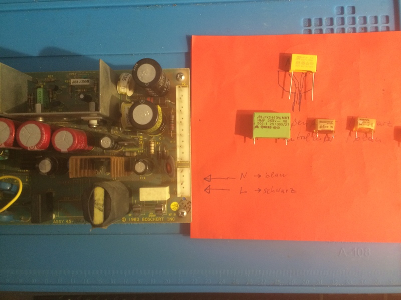

OP #7252939
danke für die Info.
Hallo Reiner 3x0,33uF ist nicht Kacke sondern falsch!
Habe mich ungenau informiert. Entschuldigung.
Ich habe selbstverständlich nur ein 0,33uF und 2x4700pF eingelötet.
Hätte ich explizit schreiben sollen.
Das Netzteil wurde gemäß seiner Vorgabe bestückt.
Auf dem Foto sind die Kondensatoren abgebildet. Die neuen 4700pF sind
etwas größer entsprechen aber den geforderten Werten.
Siehe mein Bericht oben. Dort hatte ich schon einmal die Besonderheit
vom
Borschert Netzteil hingewiesen.
Nach einer unbestimmten Zeit - Kurzschluß.
Wie kann ich die Kondensatoren noch prüfen oder hängt es evtl. mit dem
Einschaltstrom zusammen?
Kurt
Gast #7253662
Gut, wenn die Y-C stimmen, dann muss noch irgendwo anders ein
Ableitstrom herkommen.
Schonmal Widerstand von L/N zu PE gemessen? Wenn da nichts zu messen
ist, nochmal am Trenntrafo einschalten und den PE über eine Lampe o.ä
Strombegrenzungselement auf L (und dann N) legen und den Ableitstrom
messen.
Vermutlich hats den Trafo durchgeschlagen, kommt bei den damaligen
Trafodesigns schon manchmal vor (ohne Schutzerdung sind die echt
gefährlich). Wenn dem so ist, dann ist das Netzteil wirtschaftlich
gesehen endgültig durch und man wird am besten darin tun ein neues
(nicht-Aliexpress) Netzteil passender Werte mechanisch passend zu
machen.
#7253707
sind die "neuen" RIFA Y Kondensatoren wirklich neu oder nur "recycled"?
Da nicht mal gleich gestempelt tippe ich eher auf Letzteres.
Mach mal zwei wirklich neue rein, kostet ja nicht die Welt.
Oder miss mal den Leckstrom der beiden Y-Cs (einfach mit Multimeter im
A~ Bereich in Serie an den Trenntrafo).

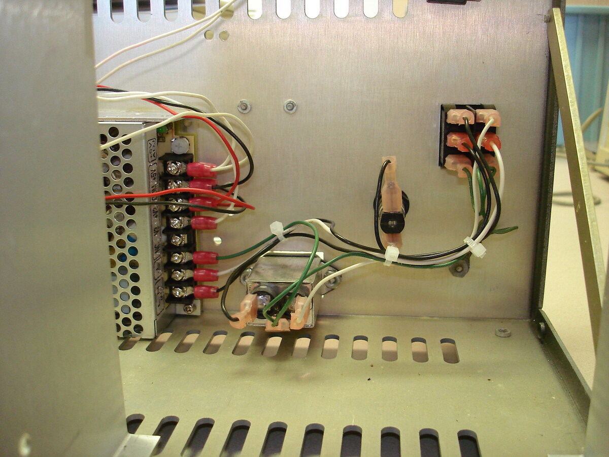

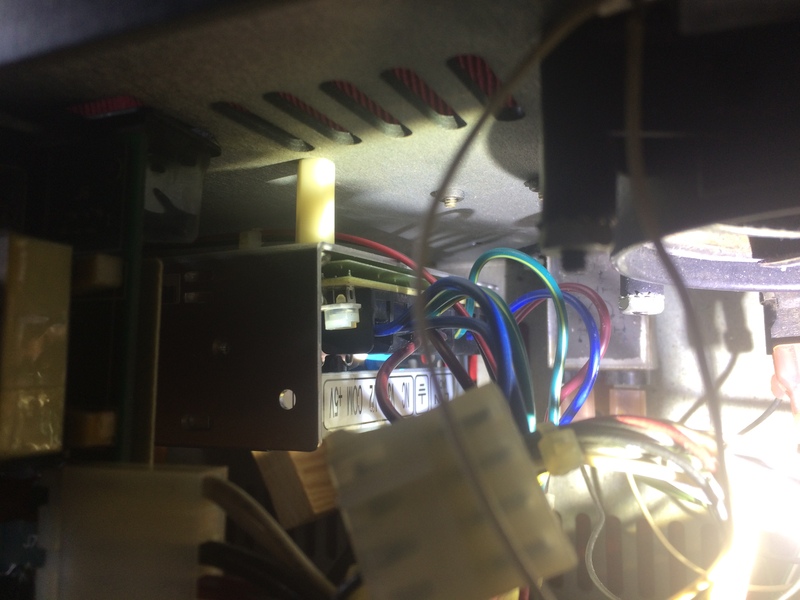

OP #7256470
mein Kaypro mit den Gotek LW habe ich jetzt mit einem MaenWell RT 85B
umgebaut.
Dieser Rechner wird so nach einigen Änderungen (Plastik Abstandhalter
und Verbindung zum Rechner - Netzteil) so genutzt.
Siehe Foto mit dem MeanWell im Gehäuse.
https://www.glitchwrks.com/2022/06/29/kaypro2-repair
Ich habe mit zwei Händen und Handy versucht Fotos zu machen.
Juhu, der Rechner funktioniert!
Ich würde mich über ein Tip freuen, wir Ihr das Netzteil einbauen
würdet.
Wie glichwrks direkt am Gehäuse mache ich nicht. Die untere Seite des
MaenWell hat eine dicke Platte zur Reduzierung der Wärme.
Danke für die vielen guten Ratschläge im Forum.
Kurt
Gast #7256676
> würdet.
So viel Wärme erzeugt ein modernes Netzteil der Leistungsklasse nicht
(das alte vermutlich so 70%, das aktuelle wird eher 90% erreichen also
so 1/3 der Wärme) , das muss man nicht übers Gehäuse zusätzlich kühlen
solang es nicht total verbaut ist und keine Luft dran kommt. Vermutlich
ist eh ein Lüfter im Gehäuse.
Extra Löcher ins Rechnergehäuse bohren würd ich nicht wenn mans nicht
muss, am einfachsten ein 2mm Blech nehmen das groß genug ist um das neue
Netzteil mit Sekkopfschrauben drauf zu befestigen, und gleichzeitig auf
die alten Montagebohrungen passt.
OP #7256703
Hallo Reiner,
danke für deine Antwort.
OK, so in diese Richtung habe ich geplant.
Ja genau Lüfter ist drin. Läuft aber schon 1984 nicht.
Brauchte der Rechner nicht. Keine Thermoprobleme.
Ich habe jahrelang auf diesem Rechner programmiert.
