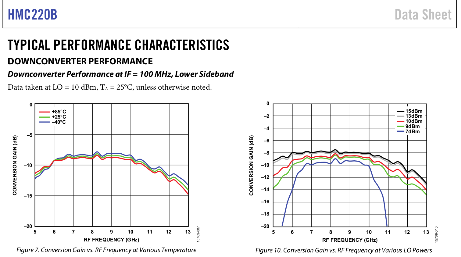

>Amplitude am Lokaloszillator
Das ist gerade der Trick am Diodenmischer. Die Dioden werden fast
rechteckig durchgeschaltet, erst dadurch wird die Mischung unabhängig
von der LO-Amplitude. Die Angabe einer LO-Leistung in dBm ist für die
Rechteckschwingung nur näherungsweise richtig.
Eigentlich ist eine Mischung die Multiplikation LO mal Eingangssignal.
Damit wäre eine Amplitudenschwankung des LO am ZF-Ausgang genauso groß
wie die des Eingangssignals.
von Gerhard H. (ghf)
Michael M. schrieb:
> Dann musst du zusehen, dass der LO möglichst konstante Leistung abgibt.
> Wie das aussieht bzw. welche Chancen bestehen, hängt von so einigen
> Dingen ab...
Und von noch mehr Dingen hängt's kaum ab. Von der LO-Leistung
zum Beispiel, wenn man genug davon hat. Solange man den
Diodenstrom sauber kommutieren kann, ist es weitgehend egal.
Beispiel hier: HMC-220, weil der gerade auf dem Tisch liegt.
Da spielt der Ripple der Trafos in dem 3mm*3mm-Mischerlein
schon die größere Rolle.
> Die LO-Erzeugung ist jedoch anscheinend "geheim", oder? ;-)
Und die ist genau wo wichtig?
Bei den PLLs kommt eigentlich nur die Top-Oktave direkt vom VCO.
Die niedrigeren Oktaven sind alle Logikpegel mit Differenzsignalen,
da passiert nicht mehr viel. Das ist weitgehend ein Rechteck aus
einem Teiler mit FlipFlops. Dem Ringmischer ist das egal.
Beim LMX2594, auch hier auf dem Tisch, kann man den Ausgangspegel
sowieso über ca. 10 dB einstellen. Aber zur Zeit nicht zu kaufen.
Leerplatinen hab' ich.
Gerhard
Michael M. schrieb:
> Eben, wenn man genug davon hat. Das ist auch die Kernfrage von Olaf D.
MMICs im SOT-89-Gehäuse können eigentlich alle 17 dBm.
MCL GVA123+, sky 65017, Texas, AD etc.
Sachte in die Begrenzung treiben, Abschwächer dahinter bis es passt
und gut ist. Und der lmx2594 z.B. kann den Strom in der Differenz-
Ausgangsstufe über 10 dB in 31 Stufen einstellen, für beide
Ausgänge getrennt. (Register 44 & 45) Das macht etwa 10 dB Unterschied.
Das sollte der Microprozessor noch gerade so hinbekommen.
>> ...Und die ist genau wo wichtig?...
> Mich interessiert es einfach, wenn du gnädigst gestattest.
Kauf Dir halt das Buch vom Rohde über Synthesizer Design.
Oder irgendein einschlägiges Eval-Board.
Das läuft genau wie im Nachbar-thread über den VNA, wo die
"Hilfesteller" erst alle belanglosen Nebenaspekte wissen wollen
bis zur Körbchengröße der Freundin und dann kraft ihrer Ignoranz
das Problem für unlösbar erklären. Ist es nicht!
> Falls es uns oder mich überhaupt nichts angehen sollte, wird der
> Fragende das schon sagen. Dann können wir aber auch nur begrenzt
> Hilfestellung leisten...
Wenn du sowas noch nicht gemacht hast, dann ist es mit deiner
Hilfestellung eh nicht weit her.
Genauso, wenn jemand einen 500 MHz-Mixer für ein 4 GHz-Signal
vorschlägt.
Den Frequenzgang der Trafos im Mixer wird man sowieso nicht los;
beim HMC-220 oben ist das der begrenzende Faktor. Das wird
Kalibration über alles erfordern wenn man's ernst meint.
Gerhard

von Mario H. (Gast)
Olaf D. schrieb:
> Es soll ein Spektrumanalysator für "arme" werden und ich bin gerade an
> der ersten Stufe. Die Frage ist eben ob ich eine gain control Einheit
> fur den LO brauche oder ob man da einfach MiG möglichst viel Leistung
> rein kann. Ab ein paar hundert mefahertz werden das ja auch keine
> Rechtecke mehr sein sondern eher sinusförmigen werden.
Wie schon gesagt wurde, ist bei ausreichend hohem LO-Pegel dessen
Einfluss auf die Mischverluste recht gering. Bei einem
Spektrumanalysator wäre es auch kein Problem, den verbleibenden Einfluss
auf den Frequenzgang durch eine Softwarekorrektur zu erschlagen. Das
scheint mir deutlich zielführender als eine AGC. Damit verschiebt man

Hier gibts Kurven, die zeigen was passiert, wenn man mit zu niedrigem
LO-Pegel ansteuert:
https://www.markimicrowave.com/blog/what-happens-when-you-underdrive-a-mixer/
Olaf D. schrieb:
> Mit den Mischverlusten kann ich ja leben. Was ich mich nur Frage ist was
> das für einen Einfluss auf den Ausgang hat wenn ich mal nicht 10dbm
> sondern nur 9dbm schaffe weil das halt schwankt.
Beim rechten Plot des HMC220B-Mischers ist das doch gezeigt.
1 dB mehr / weniger LO power ist z.B. der Unterschied zwischen
der roten und der grünen Linie, oder zwischen schwarz und grau.
Wenn man wirklich zu wenig Leistung hat (hier 7 dBm) dann
macht NOCH ein fehlendes dB wirklich was aus.
Du musst natürlich den Plot von dem Mischer nehmen, den Du
ausgesucht hast.
Der linke Plot ist der Frequenzgang bei verschiedenen
Temperaturen. Das ist durchaus die gleiche Größenordnung,
auch wenn man den ganzen Temperaturbereich sicher nicht braucht.
Gruß, Gerhard H

von Michael M. (michaelm)
Olaf D. schrieb:
> Dann stellt sich mir die Frage wie das moderne SA und VNA machen ...
Wie bereits Mario im
Beitrag "Re: Amplituden am Diodenmischer" sagte, wird das
heute per SW "hingebogen".
In älteren Geräten (wie z.B. meinem betagten Polarad) wurden allenfalls
Bauteile selektiert; damals (Mitte '80er) hat die Industrie das auch
bezahlt. :-)
Ich habe mit dem alten Gerät eine "Flatness" über alles von +/- 1,5 dB,
an den Bereichsenden +/- 2,0 dB. Ich kann damit leben... ;-)
Michael

Wieso „so empfindlich“?
Die Diagramme zeigen doch, dass der Mischer ziemlich robust ist gegen
Toleranzen des LO-Pegels und der Temperatur.

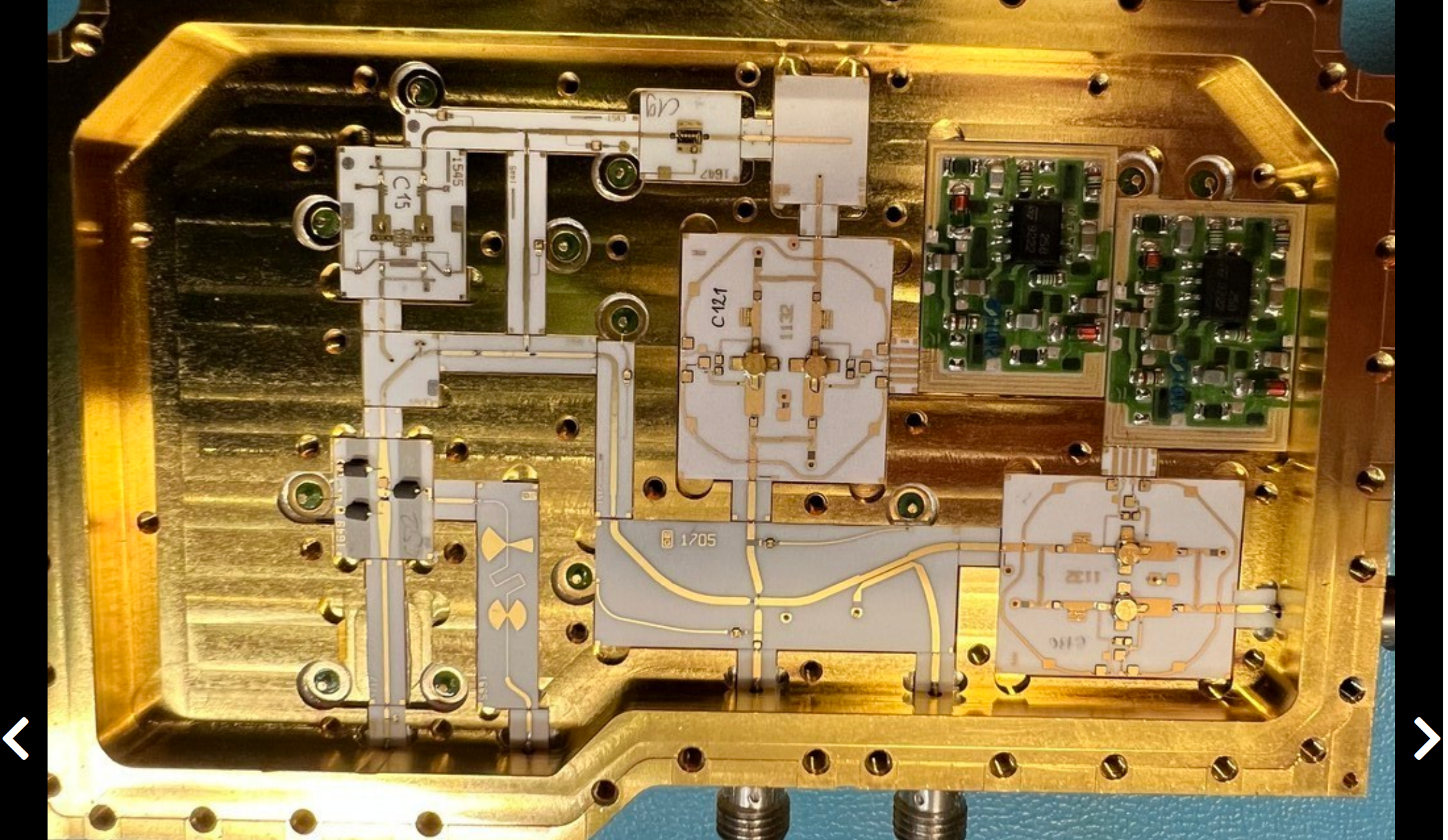

Weil es so schön on-topic ist:
in der R&S-Abteilung von groups.io hat gerade eben jemand Photos
vom Eingangsmischer des SNA-33 gepostet. Ja, ist WaGo, aber
die Wandel&Goltermann-Gruppe ist kaputt.
https://groups.io/g/Rohde-and-Schwarz/photo/281444/3522448?p=Created%2C%2C%2C20%2C2%2C0%2C0
Nicht, dass jemand Depressionen bekommt.
Gerhard
von uff ächz stöhn (Gast)
Links wo man sich erst einloggen muss oder einen Account
erstellen muss sind scheisse.
Ich wurde wohl automatisch eingeloggt.
1 Bild als Kostprobe.
