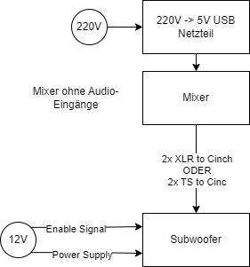

von interWebz (Gast)
Mach mal nen Schaltplan von deinem Zusatzaufbau im Fahrzeug.
Wenn ich das richtig rauslese hast du zum einen Spannungsversorgung die
direkt aus der Batterie gespeist wird, und zum anderen welche die
12->230 gewandelt wird.
Beide werden aber, aus dem Text nicht klar nachvollziehbar, mit dem
gleichen Eingangssignal befeuert.
Achte beim Plan drauf das deine
Spezialschnittstellen(12->5V_USB//XLR->Klinke) klar dargestellt sind,
bzw. das man erkennt wofür sie genutzt werden.

von Sebastian L. (arakis)
Ich glaube "alles" einmal aufzuzeichnen wäre nicht zielführend, denn es
gibt 8 Synthis, 3 Effektgeräte, 2 Mixer, 2 MIDI-Router und 3
MIDI-Controller.
Ich habe mal zwei Diagramme gemacht. Eins, was die grundlegende
Stromversorgung darstellt, und eins, was ein "minimal reproduzierbares"
Beispiel entspricht - wohlgemerkt, Mixer ohne Audio-Eingänge, sofern
ohne Batterie-Betrieb.
Im Batterie-Betrieb sind die Störungen "immer" weg, aber ein einziges
Kable von einem Nicht-Batterieversorgten Gerät reichen aus, und es
brummt (Beispiel: Anstelle des Mixers direkt an den synthi anschließen,
auch per Batterie, aber z.b. ein Midi-kabel, dass von einer Midi-Box
kommt, welcher per Netzteil anstelle von Batterie eingespeist wird).
Mit Batterie-Betrieb meine ich Powerbank oder AA-Batterien, also
lösgelöst von der 12V Versorger-Batterie oder 220V Inverter.

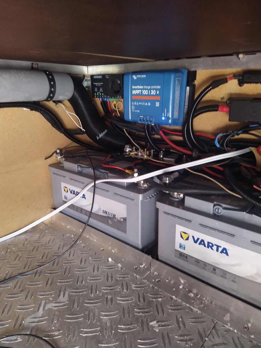

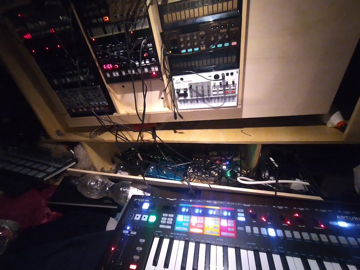

Anbei auch mal nen Real World Bild, damit man sich etwas darunter
vorstellen kann ;-)
Und hier mal in live (aber aufgenommen direkt per USB-Audio-Interface
vom Mixer, also ohne Brummen):
https://www.youtube.com/shorts/-dCMTEoJ5uc

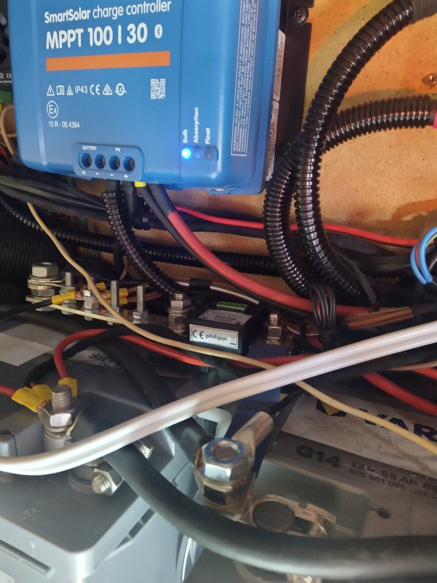

Oliver S. schrieb:
> Wo kriegt der Inverter denn sein Ground her?
Wenn ich mich nicht irre: Der Ground vom Inverter ist direkt an die
Batterie angeschlossen oder zumindest am gemeinsamen
Karosserriemassepunkt (Versorgerbatterie-Minus und Inverter-Minus).
Massepunkt wurde von einer Bosch-Werkstatt (in meinen Augen auch sehr
fachmännisch) an die Karosserie angebracht, ich habe aber kein Foto
davon bzw. kann es nicht mehr machen, da alles zugebaut. D.h. es gibt
keine separate Minus-Leitung zum Motor bzw. Starterbatterie - was ja
auch unüblich wäre.
Alles was auf den letzte 3 Fotos zu sehen ist bzw. schematisch
dargestellt im vorletzten Beitrag "Stromversorgung.png" wurde von der
Bosch-Werkstatt gemacht.

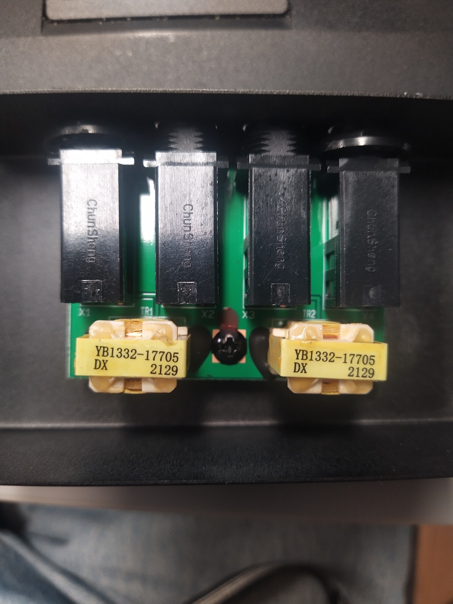

Also...der audio Isolator (Behringer HD400) hat was gebracht...Subwoofer
ist nun ruhig. Leider reicht es nicht für dem Verstärker (hoch/mittel
töner) aus. Da ist das brummen noch immer da. Ist aber etwas besser,wenn

Anbei ein Foto vom Inneren des Behringer HD400. Leider konnte ich kein
Datenblatt zu dem spulen finden.
