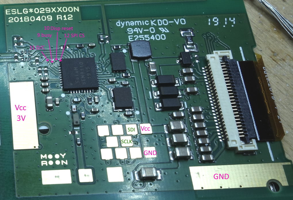

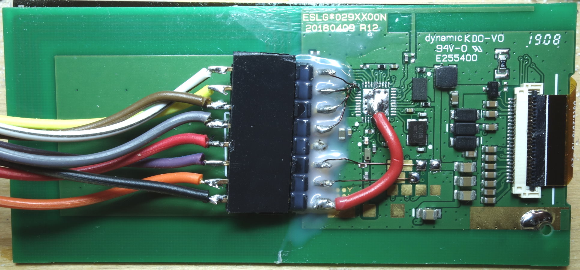

Moin,
da mir die Ansteuerung mittels ESP32 Board mit der von Aaron Christophel
verwendeten Arduino Bibliothek nicht gelungen ist (nicht einmal der
Booster für die Display Versorgung ist angelaufen) hier eine Notlösung:
Die Standalone_Library_HINK funktioniert. Das ist nicht elegant aber
läuft immerhin.
https://github.com/atc1441/E-Paper_Pricetags
Meinen Pfusch zum Bewundern (Ablästern akzeptiere ich auch ;-) stelle
ich hier 'mal vor.

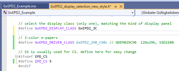

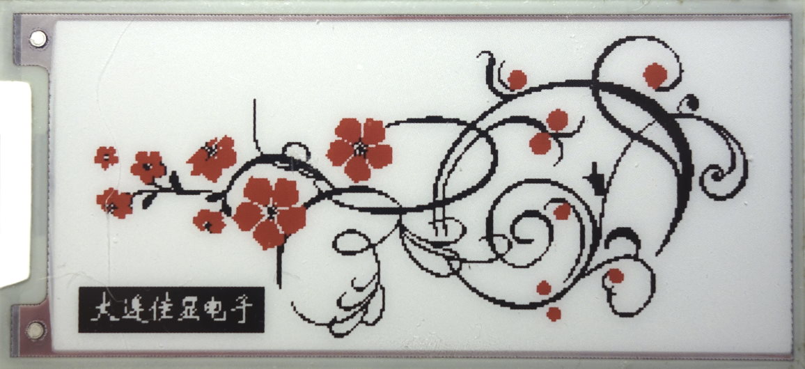

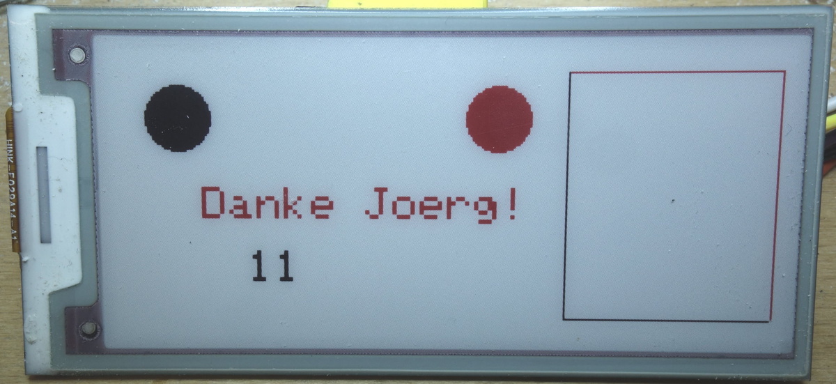

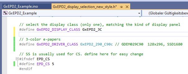

So, es geht auch besser. Die Demo der GxEPD2 Bibliothek mit dem ESP32
funktioniert. Damit kann man schon richtig 'was anfangen. Die richtige
Auswahl des Displays im Screenshot oben.

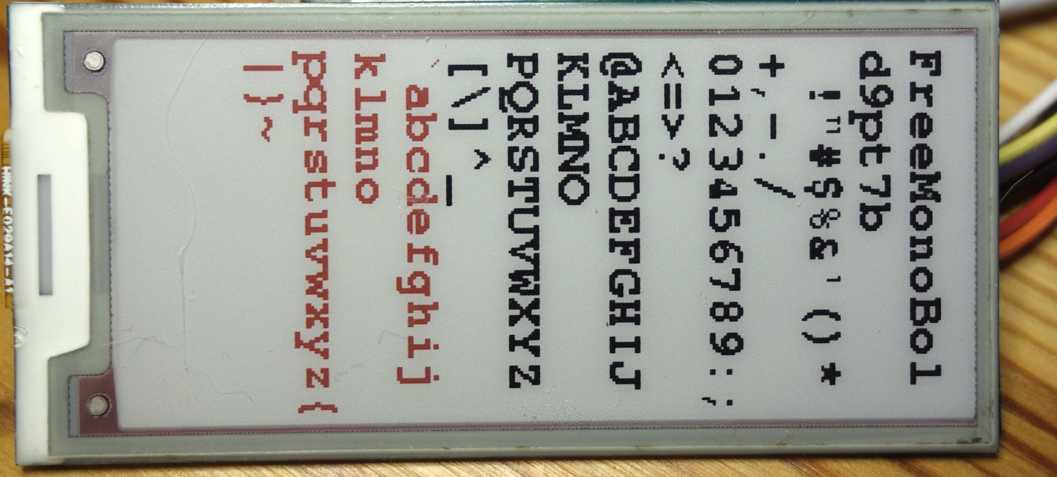

von Joachim S. (oyo)

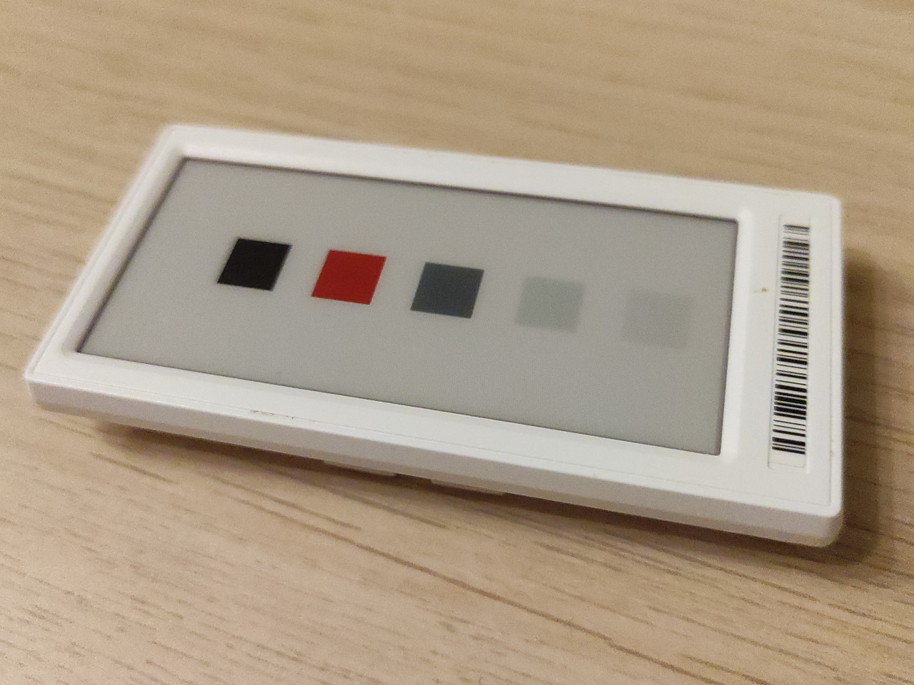

Weil das vermutlich noch nicht jedem Sammelbesteller klar ist:
Ausser schwarz, weiss und rot kann das Display sogar noch 3 weitere
Graustufen anzeigen (siehe Foto).
Die von Aaron veröffentlichten Custom Firmware-Versionen können das
allerdings nicht, die sind so eingestellt, dass nur schwarz, weiss und
rot möglich sind - offenbar, weil es so deutlich schneller geht, den
Bildschirm aufzubauen.

Ich habe einfach mal testweise die ursprüngliche Open Source-Firmware
von Dmitry kompiliert und aufgespielt, die ist standardmässig auf die
Ausgabe dieser 6 "Farben"  (5 Graustufen + rot) eingestellt. Die von
Aaron veröffentlichten Firmwares sind ja eigentlich nur kleinere
Änderungen/Verbesserungen an Dmitrys Firmware, darunter  halt die
Reduzierung auf 3 Farben, um den Bildaufbau stark zu beschleunigen.
Wer's mal selbst ausprobieren will: in der Anlage ist eine kompilierte
Version der ursprünglichen Firmware.
Allerdings reicht das noch nicht ganz, denn die
"epaper-station"-Software ist aktuell standardmässig ebenfalls so
eingestellt, dass sie nur 3-farbige Bilder ausgibt.
Das sollte sich aber vglw. leicht ändern lassen, wenn man in der Datei
"station.py" nach der Zeichenkette "1bppR" sucht und sie durch
"6clrPkdR" ersetzt.
(Ausprobiert habe ich das allerdings nicht, ich benutze eine von mir
nach Node.js portierte Version von "epaper-station", die in dieser
Hinsicht etwas cleverer ist.)

von Einhart P. (einhart)
Uli T. schrieb:
> Vielleicht könntest Du bei Gelegenheit mir die genaue Pin-Belegung am
> ESP mitteilen.
letzte Gelegenheit (heute Nacht geht's in den Urlaub) - vom
funktionierenden Aufbau abgelesen:
SCLK   <-> D18
SDI    <-> D23
D/C    <-> D13
BUSY   <-> D4
reset  <-> D12
SPI CS <-> D5
Ich bin dann in gut 2 Wochen wieder verfügbar.
Einhart
