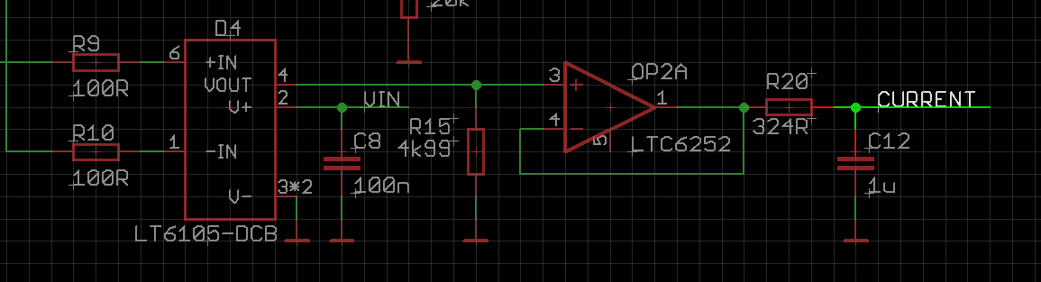

Ich messe den Strom mit einer OP-Schaltung mit nachgeschaltetem
Impedanzwandler und Serienwiderstand. Direkt am Ausgang des OPs ist der
Wert (mit dem Multimeter gemessen) wie zu erwarten bei ca. 60mV. Am ADC
liegen allerdings 0.42V an. Sowohl mit dem Multimeter als auch dem
internen ADC gemessen.

C12 ist ARG groß. Kann man machen, ist aber eher unsinnig. Wenn am
OPV-Ausgang der richtige Wert anliegt, am ADC-Eingang aber 420mF, ist
was faul. Da müßte ja durch R20 ca. I= U / R = (420-60)mV/324R = 1,1mA
fließen. Da müßte ein 5k Pull Up gegen +5V am ADC-Eingang geschaltet
sein. Die internen Pull-Ups sind ca. 10 mal so groß. Klingt nach einem
Löt- oder Schaltungsfehler.

Den Kondensator kann ich testweise verkleinern. Bei der Betrachtung
unter dem Mikroskop ist mir kein Lötfehler aufgefallen, sah soweit gut
aus. Schaltungsfehler würde ich ausschließen, da genau dieselbe
Beschaltung an einer andern Stelle wie erwartet funktioniert.

... solltest du mal mit einem Oszi messen. Mich würde nicht wundern,
wenn dieser GHZ-Bolide einfach nur schwingen würde. Wozu einen OP, der
zehntausendmal schneller als nötig ist?

Kondensator lädt in der Sampling-Phase des ADC einen
15pF-Sample-Kondensator auf. Und weil das Verhältnis 100n/15pF = 6666
ist, bricht die Spannung am ADC-Pin nicht spürbar maximal um 1/6666 ein.

A. H. schrieb:
> Wird in der Isr auch der Mux geändert braucht die Main sich nicht mehr
> um das Messen zu kümmern (drauf zu warten) und hat stets aktuelle Werte.
Tut sie aber nicht.
von Falk B. (falk)
Lothar M. schrieb:
>> Direkt am Ausgang des OPs ...
AUA! LTC6252, 720MHz GBP. Wenn's scheeeeee macht! ;-)
https://www.analog.com/en/products/ltc6252.html
Aber das erklärt nicht die Spannungsdifferenz. Der OPV spuckt ja
anscheinend die richtige Spannung aus, aber am ADC-Eingang ist die
Spannung HÖHER!

von Marco G. (grmg2010)
Vielen Dank für die kontruktiven  Vorschläge. Die Umschaltung des MUX
soll auch noch in die ISR wandern.
Folgendes war das Problem:
PORTA |= (1<<PC2) | (1<<PC5) | (1<<PC6);
Das macht natürlich keinen Sinn und muss natürlich
PORTC |= (1<<PC2) | (1<<PC5) | (1<<PC6);
heißen. Mit dem korrigierten Eintrag ist der Offset auch nicht mehr
vorhanden, die gemessenen Werte sind jetzt wie erwartet.
