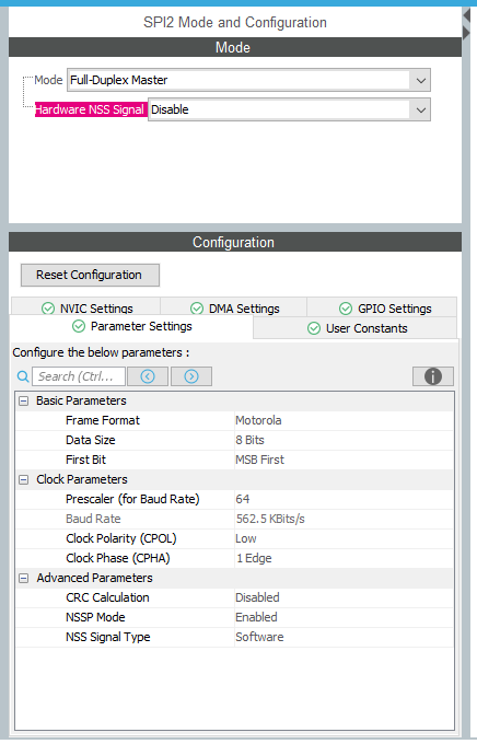

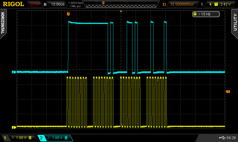

Config SPI komplett über CubeIDE, siehe Bild.

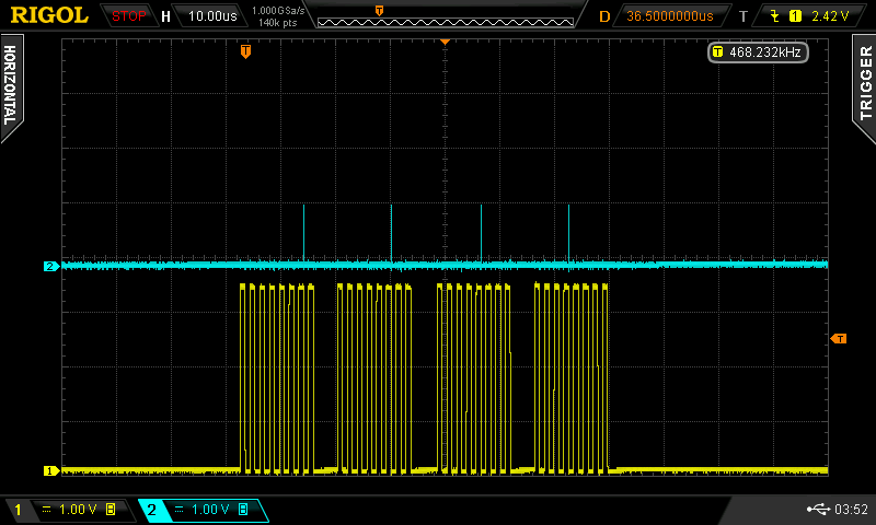

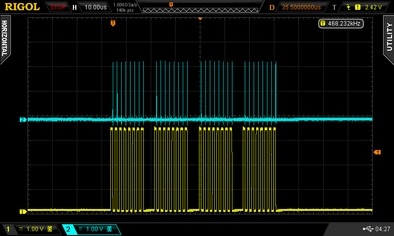

Anbei noch zwei Bilder von MOSI (blau) und SCK gelb. Einmal mit internem
PullUp an MOSI, einmal ohne.
jens
Gast #7245974
Völlig irrelevant was MOSI macht wenn keine Datenphase aktiv
ist. In beiden Fällen ist MOSI in der aktiven Phase low was
auf eine gesendete Null (vier Nullen) hindeuted. Und das ist
ja auch OK, denn der Receive-Aufruf im HAL wird - um Daten zu
empfangen - Nullen senden.
Nichts Verdächtiges bis dahin .....

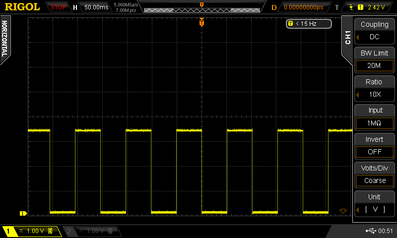

Ich habe das gerade mal probiert und siehe da, es kommen Daten an!(sehe
ich auf dem Oszi). Sobald ich die Verbindung zu MISO wieder herstelle,
sieht es wieder aus wie in Bild 2. Keine Daten (PullUp an MISO ist
deaktiviert, aber der spielt ja keine Rolle wie ich gelernt habe).
Gibt es beim SPI noch etwas in der Config zu beachten?
Erst mal danke für eure Anteilnahme an meinem Problem :).
jens

Naja, schon wieder unsauber: es kommen keine Daten an (die Verbindung
ist ja aufgetrennt), sondern die Daten gehen am Max raus.
Da scheint irgendwie der Pin falsch konfiguriert. Oder du verwechselst
immer noch MISO und MOSI...
Initialisiere mal die 4 Bytes im Buffer nicht mit 0, sondern mit
unterschiedlichen Werten wie z.B. 0x11, 0x22, 0x44 und 0x88, damit sich
am MOSI was ändert.

Ich sehe gerade dass man SPI in CubeMX auf acht verschiedene
Arten konfigurieren kann. Der Einfachheit halber würde ich
"Full-Duplex Master" wählen. Das funktioniert auf jeden Fall.
Alle Slave-Versionen funktionieren jedenfalls nicht.

Bitte klär mich mal auf wie du das meinst. Ich habe weder die SPI.c noch
die GPIO.c angefasst. Das kommt alles aus dem CodeGenerator der CubeIDE.
Ich habe nur in der .ioc Datei die Parametrierung zusammen geklickt
(siehe Screenshot weiter oben).

Also ich hab das Projekt jetzt mal eingedampft, sind aber immer noch
15MB.
Verhalten nach wie vor (getestet mit dem Projekt was ich hier angehangen
habe):
Trenne ich die Verbindung zwischen MAX und STM32, gibt der MAX Daten
aus. Klemme ich die Sache an, kommt nichts mehr an (Dauer LOW mit sehr
schmalen Peaks im Takt der Clock)
Zip im Anhang, eventuell seht ihr noch was, was ich übersehe.

SPI2_MISO hängt an DO des MAX
SPI2_SCK hängt an SCK des MAX
SPI2_CS hängt an CS des MAX
VCC hängt an 5V
GND ist verbunden mit GND des STM32
Alles ist direkt angelötet, quasi Punkt zu Punkt Verbindungen.
Alle OsziBilder sind auf der Platine des MAX gemessen. Die Clock kommt
durch, der CS kommt durch und bei offener Leitung gibt der MAX auch sein
Signal aus.
Nur wenn ich ihn anklemme, dann ist Funkstille (wie auf den Oszi Bildern
zu sehen).

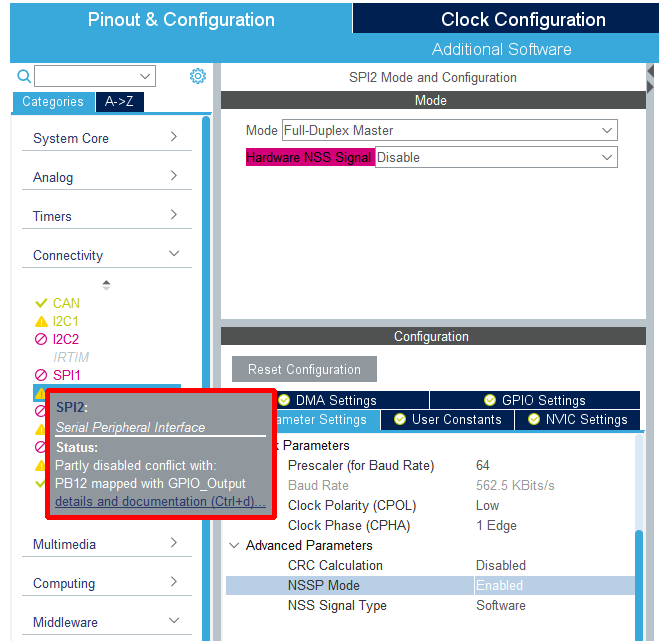

Gast #7247276
Dann schlage ich vor du nutzt mal testweise den "originalen"
CS_MAX31855 Pin und disablest im CubeMX den SPI2_CS (PB12).
CubeMX zeigt eine Warnung dass da etwas nicht verträglich
sein könnte, die Details müsste man im Manual nachschauen
wozu ich keine Geduld habe.
> sein könnte,
Ich habe den CS Pin auf Hardware gesetzt, dann wählt er PB12 als NSS und
dann verschwindet die Meldung. Aber das Ergebnis bleibt gleich. Der CS
funktioniert sauber, die Clock taktet korrekt der MAX antwortet bei
offener Leitung. Sobald ich MISO verbinde ist es wieder vorbei mit den
Daten.

Gast #7248129

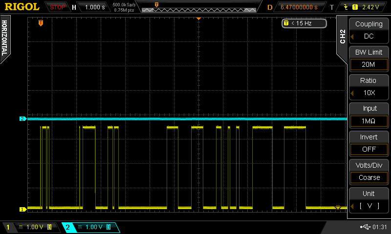

Jens R. schrieb:
> Versuche mal noch deinen MISO Pin als normalen Input zu konfigurieren.
Anbei zwei Bilder. Beides mal PB14. Einmal als Input, einmal als Output.
Geht beides. Gemessen jeweils an dem Kabel, wo normalerweise der MAX
dran hängt. Den habe ich dafür abgelötet.
Einen Layout/Lötfehler schließe ich damit aus.
Jens R. schrieb:
> Hast du schon einmal per Software SPI probiert was passiert?
Dafür bin ich wohl noch nicht reif genug, deshalb wollte ich es ja in HW
machen.
beo bachta schrieb:
> Ich sprach davon den CS Pin zu
> disablen und dafür den anderen CS (nämlich CS_MAX31855)
Ich habe beides gemacht. Einmal NSS auf HW gestellt (CS Signal kommt
sauber) und einmal den CS_MAX31855 ans CS verwendet und den SPI2_CS auf
Reset-State gesetzt. Auch hier kommt das CS sauber.
CS schließe ich als Fehler ebenfalls aus.

Gast #7249384
beo bachta schrieb:
> Wenn PB14 mitwackelt dann bin ich am Verzweifeln.
Dann dürfen wir jetzt gemeinsam verzweifeln.
Oszi hängt am Kabel zwischen den beiden Pins. MOSI ist Output, MISO ist
Input.
Code:
HAL_GPIO_WritePin(MOSI_TEST_GPIO_Port,MOSI_TEST_Pin, GPIO_PIN_SET);
buffer_max[0] = HAL_GPIO_ReadPin(MISO_TEST_GPIO_Port, MISO_TEST_Pin);
HAL_Delay(200);
HAL_GPIO_WritePin(MOSI_TEST_GPIO_Port,MOSI_TEST_Pin, GPIO_PIN_RESET);
HAL_Delay(200);
buffer_max[0] wechselt fleißig zwischen 0 und 1 in der Live View.
Ich hab keine Lust mehr
beo bachta schrieb:
> Könnte es sein das du durch deine Unerfahrenheit beim
> Zusammenlöten den PB14 mal versehentlich mit einer festen
> Spannung beaufschlagt hast?
Nicht das ich wüsste, scheint ja auch alles zu funktionieren.
jens
