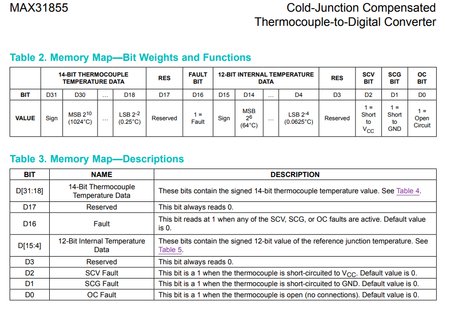

Gast #7245719
Lothar M. schrieb:
> Sind irgendwelche Fehlerbits gesetzt?
Keins gesetzt, die sind alle drei auf 0. Das meinte ich mit "keine
Fehlermeldung".
Volker B. schrieb:
> Der MAX31855 führt selber doch keine Kaltstellenkompensation durch
Also laut Datenblatt macht er das: "The MAX31855 performs cold-junction
compensation
and digitizes the signal from a K-, J-, N-, T-, S-, R-, or
E-type thermocouple." Was er nicht macht ist den Messwert zu
linearisieren. Die Widerstandskurve ist ja nicht ganz linear, aber in
meinem Messbereich ist der Fehler klein genug. Ich brenne ja nur Keramik
Volker B. schrieb:
> Kann es sein, dass Deine Software die Messwerte glättet bzw. filtert?
Ich lese alle 2s per Interrupt 5 Messwerte ein, frage die Fehlerbits ab
und nehme den Mittelwert.
Das Seltsame ist, dass das Messen der Temperatur grundsätzlich
funktioniert (auch stundenlang), aber beim Einschalten muss das
Thermo-Element kalt sein. Wenn es warm oder heiß ist, dann gibt's nur
0°C.

Dann rück' ich mal ein paar mehr Info's raus. Ich hatte gehofft, dass
jemand schonmal genau das Gleiche gehabt hat.
Ich verwende die Adafruit_MAX31855 Library. Die ist von Tausenden
getestet und da steht auch nicht besonders viel drin. Ich würde den
Fehler eher bei mir vermuten.
Hier ist das Initialisieren:
void setup()
  delay(500);
  if (!furnace::thermocouple.begin())
    furnace::_onerror("MAX31855");
    for(;;);
  cli();
  TCCR1A = 0;
  TCCR1B = 0;
  OCR1A = 31250; // Alle 2s
  TCCR1B = (1<<CS10) | (1<<CS12) | (1<<WGM12);
  TIMSK1 = (1<<OCIE1A);
  sei();
und der Interrupt:
ISR(TIMER1_COMPA_vect)
  furnace::control();
Adafruit_MAX31855 furnace::thermocouple(SPI_SYSTEM_CLOCK, SPI_CHIP_SELECT, SPI_MISO);
double furnace::_read_temp_avg()
  double temps = 0;
  for(int i = 0; i < sample_count; ++i)
    double probeTemperature = thermocouple.readCelsius();
    uint8_t faultCode = thermocouple.readError();
    if(faultCode & MAX31855_FAULT_OPEN)
      _onerror("Nicht verbunden");
    else if(faultCode & MAX31855_FAULT_SHORT_GND)
      _onerror("Masseschluss");
    else if(faultCode & MAX31855_FAULT_SHORT_VCC)
      _onerror("Kurzschluss");
    else if(isnan(probeTemperature))
22
      _onerror("T/C Problem");
23
    temps += probeTemperature;
24
    delay(100);
25
26
  return temps / static_cast<double>(sample_count) + temp_offset;
27
28
29
int32_t error_count = 0;
30
void furnace::control()
31
32
  auto t = _read_temp_avg();
33
  if (abs(actual_temp - t) > 30) // Temparatur innerhalb von 2s mehr als 30° gestiegen -> ignorieren
34
    error_count++;
35
  else
36
    actual_temp = t;
37
  if (error_count > 30)
38
    _onerror("Deltatemparatur");
39
40
  bool old_state = is_heater_on;
41
  if (actual_temp <= (set_temp - hysteresis))
42
    is_heater_on = true;
43
  else if (actual_temp >= (set_temp + hysteresis))
44
    is_heater_on = false;
45
46
  if(old_state != is_heater_on)
47
      digitalWrite(out_heat_element, is_heater_on ? HIGH : LOW);
48
sample_count ist uint8_t = 5 und temp_offset ist double = 0. Ich könnte
am Wochenende ggf. ein Testprojekt fertig machen in dem nur das Nötigste
steht um den Fehler zu reproduzieren. Die Variablen sind im Übrigen
nicht als volatile gekennzeichnet -> wird geändert. Aber wie gesagt: Es
funktioniert ja grundsätzlich. Ich habe letzten Freitag erfolgreich ein
14h Brennprogramm abgefahren.
Der Fehler kommt nur in dieser Situation:
Gerät ein >> Ofen aufheizen >> Gerät aus >> Gerät ein >> 0° (Funktion
weg) >> Ofen etwas abkühlen lassen >> 30° >> 29° >> 28°... (Funktion
wieder da)
