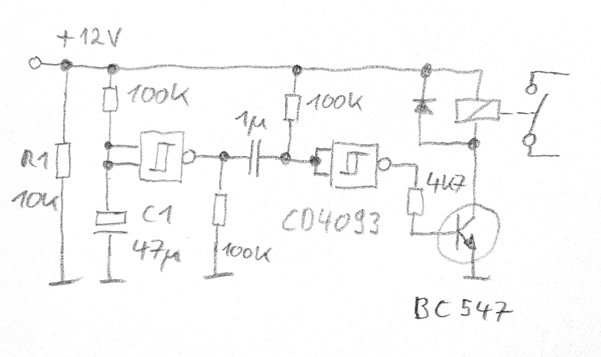

Ich möchte das diese fehlenden 2 Tastendrücke automatisch erfolgen. Dazu
habe ich bereits einen Abzweig vom Netzstrom, sowie 2 Kabel vom interen
Taster aus dem Ladegerät herausgeführt und in ein am Ladegerät
angeschraubtes Neben-Gehäuse verlegt.
Wenn ich den Netzstecker einstecke brennt (wie erklärt) die power-LED.
Wenn ich nun die 2 herausgeführten Kabel vom Taster 2x kurz miteinander
berühre ist der Modus Auto-Akku eingestellt.
Also soweit funktioniert meine "bastelei".
Wie kann ich aber aus dem Netzstrom irgend etwas so triggern, daß einige
Sekunden nach dem Netzstecker einstecken 2 Impulse nacheinander erzeugt
werden?
Hier bitte ich die Fachleute mal um Hilfe.

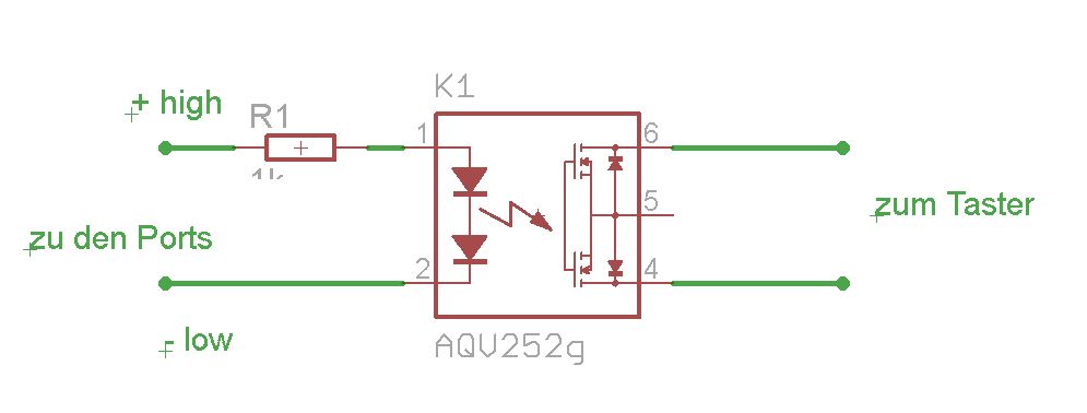

Das geht bestimmt auch analog oder mit Zeitrelais. Ich würde einen
AtTiny rein setzen der dann den Taster entweder direkt (spannug?) oder
über einen Optokoppler simuliert. Der könnte dann auch feststellen ob
die Pkw Led leuchtet.

von Michael M. (Firma: Autotronic) (michael_metzer)
Diese Schaltung mit nur einem einzigen CD4093 (enthält bereits insgesamt
4 Gatter) musst du 2 x aufbauen und einfach nur die beiden
Relaiskontakte mit deinen Kabelenden verbinden.
R1 (10k) dient nur dazu, dass sich alle Kondensatoren im abgeschalteten
Zustand entladen können.
Bei der zweiten Schaltung muss lediglich der Elko C1 von 47uF auf 100uF
vergrößert werden, damit der zweite Impuls gegenüber dem ersten Impuls
etwas verzögert agiert.
Ich würde das der Einfachheit halber auch erstmal
mit nem Zeitrelais versuchen.
wen das allerdings keinen potentialfreien Ausgang hat,
muss man da noch ein Schliesser-Relais dazu nehmen.
Start, Anzahl und Dauer der Impulse
sollten natürlich einstellbar sein.
Dauer wahrscheinlich 100ms
im Abstand von vielleicht 1 Sek (so wie man das selbst drückt)
und beginnend nach "Strom-An",
je nachdem wann das Gerät dafür eingabebereit ist.
von Frank L. (hermastersvoice)
ich würde das mit einem Digispark lösen der in ein normales USB
Ladegerät gesteckt wird. An einen Ausgang ein PhotoMOS Relais dran kann
dann das Ladegerät einschalten. Das Programm dafür mit der
Arduinosoftware geschrieben dürfte weniger als 10 Zeilen umfassen.

von Joachim B. (jar)
Frank L. schrieb:
> Digispark
https://www.ebay.de/itm/273816919499
ja sehe ich auch so
ich nehme gerne den DIL AQV252g
https://www.conrad.de/de/p/panasonic-aqv252g-photomos-relais-1-st-1-schliesser-60-v-dc-60-v-ac-2-5-a-polzahl-num-6-504861.html
1k Vorwiderstand an der IR LED kann gleich auf die Digispark Rückseite
zu den Ports gelötet werden, ein Port macht high für 5V und ein Port
mach low für GND, gibt on auf der Ausgangsseite zum Taster und auch
verpolungssicher!
Man müsste nur mal ein Schaltbild malen
https://www.jentsch.io/digispark-attiny85-mit-arduino-ide/
dazu etwas Code nach Start 2 Impulse absetzen.
Aber Achtung, man sollte sehr sauber arbeiten, denn im Ladegerät ist
Netzspannung welche dich tödlich umbringen kann, das ist nur was für
ausgewiesene Profis oder Menschen die sich damit auskennen.
Es könnte duchaus sicherer sein die galvanische Netztrennung vom
Photomosrelais am Ladegerät zu kappseln und so die Leitungen zu
Digispark galvanisch getrennt zu führen
