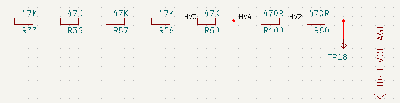

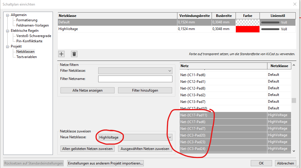

Schaltplan:
Im Schematic kann ich aber nur Netzklassen zuweisen, wenn diese vom mit
einem Bezeichner versehen werden (HV2 HV3 HV4 im Anhang 1)
Warum muss man zwingen einen Bezeichner hinzufügen ? Bei sehr vielen
Widerständen muss jede Verbindung zwischen 2 Widerständen mit neuen
Namen benannt werden..... Warum geht da nicht ohne Bezeichner ??

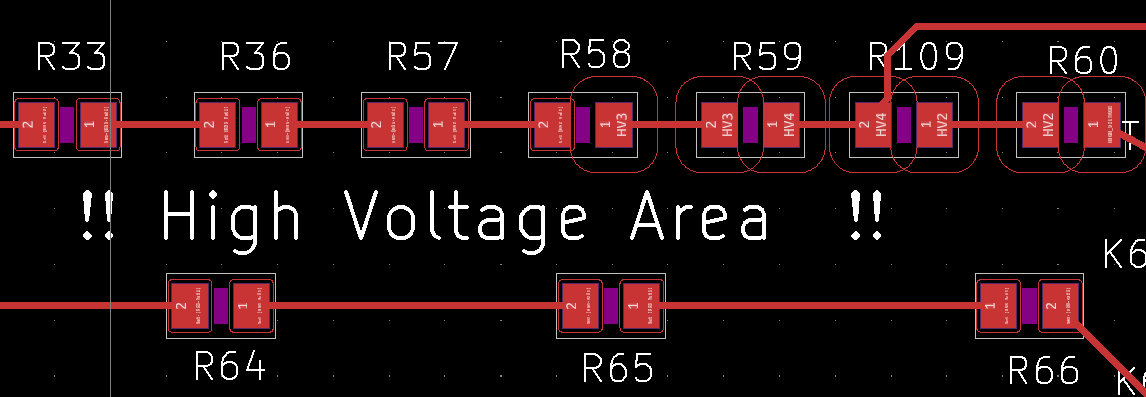

Layout:
Wenn dann für die gemeinsame Netzklasse ein entsprechender großer
Abstand eingestellt wird, dann macht der DRC einen Fehler von
verschiedenen Netzwerken zueinander in der gleichen Netzklasse ???
(z.B. R59 im Angang 2)

Gast #7246257
Hallo Dirk
Jede Verbindung zwischen 2 Widerständen hat ein anderes Potential. Misst
Du zwischen HV2 und HV3 die Spannung, so ist diese Spannung höher als
die Spannung zwischen HV2 und HV4. Damit gibt es Unterschiedliche
Anforderungen an den Abstand zwischen den Netzklassen.
Grundsätzlich bekommt man für die Zuordnung der Netzklasse zu den
Abständen eine N x N - Matrix. Wie groß diese Matrix wird ist abhängig
von der Anzahl der Netzklassen bzw. der unterschiedlichen Potentiale.
Allerdings muss von dieser Matrix nur die Hälfte der Felder mit
Abstandswerten gefüllt werden.
Viele Grüße
Kioskman
Gast #7246291
Hallo Kioskman,
danke für die Antwort auf Frage 2.
An jedem Widerstand fällt nur eine geringe Spannung ab, deshalb kann ich
auch normale Widerstände verwenden.
Aber ich möchte halt, dass der DRC nur meckert, wenn Teile des gesamten
Stanges zu anderen Bauteile einer anderen Netzklasse zu nahe sind.
