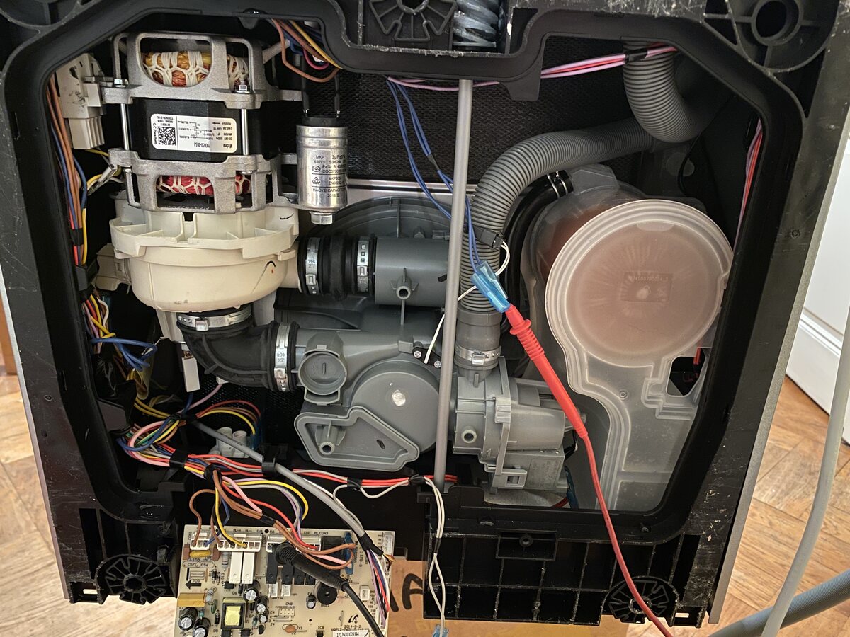

Gast #7247146
Ok Danke für eure Antworten.
Also an den zwei Kontakten die zum Aquastop Schlauch gehen (blaue
Stecker im ersten Bild in der Mitte), liegt leider keine Spannung an.
Ich habe den Schwimmschalter geprüft. Dieser hat Durchgang und sperrt,
wenn der Taster gedrückt ist (Schwimmer oben).
Leider gibt es in der Maschine einige blaue Kabel und die verschwinden
im Kabelbaum, kann sie also nicht alle genau verfolgen. Aber was ich mal
gemacht habe ist, dass ich geprüft habe, ob von den zwei blauen Steckern
eine Verbindung zur Platine existiert (Durchgangsprüfung).
Von dem einen der beiden Stecker gibt es Durchgang zum Null-Leiter,
(blaues Kabel an der Platine im zweiten Bild links oben). Der andere
Stecker hat Durchgang zum blauen Kabel auf der Platine das mit der
Beschriftung EV1 versehen ist.
Also es scheint erstmal kein Problem vom Stecker zu sein und ein
Kabelbruch oder defekter Kontakt scheint mir auch nicht vorzuliegen.
Hat jemand hier vielleicht noch eine Idee, was ich machen könnte?? Was
man noch prüfen kann, woran es noch liegen könnte???
Ich bin für jeden Tip dankbar!

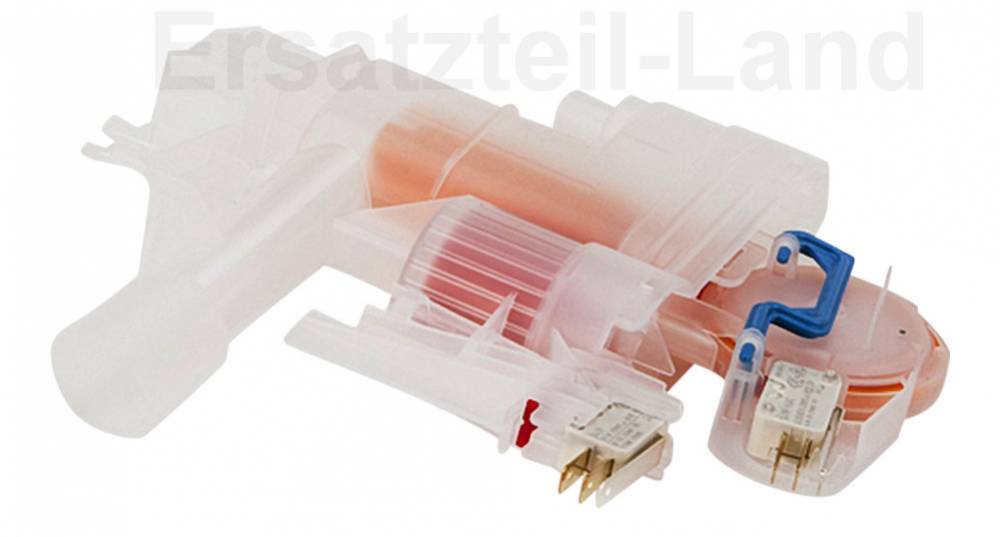

Also wie ist das denn mit dem aquastop: solang der Schwimmer oben ist,
ist der Kontakt unterbrochen und es fliest kein Strom zum magnetventil
ergo es läuft kein Wasser in den Schlauch.
Aber wenn jetzt der Schalter wieder schließt (Schwimmer geht runter) was
macht die Maschine dann? Fließt wieder Strom oder speichert die Maschine
den „Fehler“ und gibt trotzdem kein Strom aufs Ventil??
Dann müsste man das doch auch irgendwie reseten können oder?

Im Allgemeinen gibt es mehrere Voraussetzungen, die eintreffen müssen,
damit der Aquastop geöffnet wird, die Schwimmerposition ist nur eine
davon (u.a. natürlich auch die Programmposition und der
Wasserfüllstand).
Mich hatte kürzlich ein Wackelkontakt im Mikroschalter zum
Wasserstandsgeber heftigst genervt, wodurch der Aquastop (zumeist)
stromlos blieb. Mehr dazu im Thread "Constructa Spülmaschine - Wasser
wird nur sporadisch gezogen" im Teamhack Forum.
Das war zwar ein uralt Modell, Wasserstand dürfte aber auch in aktuellen
Modellen u.a. sehr oft über solche Gebergehäuse mit Mikroschalter
ermittelt werden.
Vielleicht liegt dein Problem ja auch daran, ansonsten ev. Kabelbruch
oder worst case Fehler in Steuerung...
#7247258
Der geht wiederum direkt durch das Relais darunter und kommt an EV1-L
raus. Oder besser gesagt rein, da sollte zumindest beim Einlauf Spannung
anliegen. Wo geht denn das gelbe Kabel hin? Zufälligerweise an
irgendeinen Druckschalter im Sumpf?

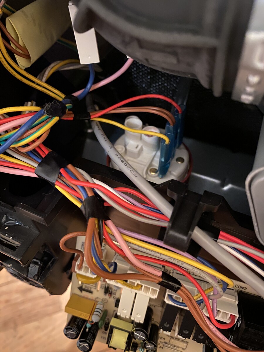

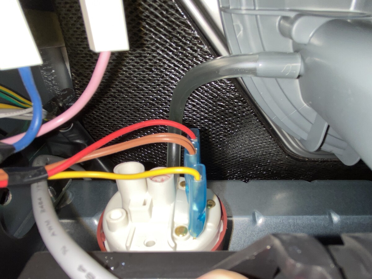

Gast #7247324
Hab jetzt doch nochmal rein geschaut.

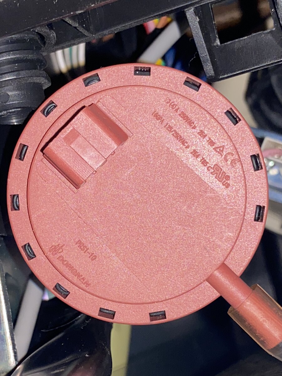

Das gelbe Kabel führt zu einem runden Bauteil (druckdose??). Da dran ist
ein Schlauch der in den Grund (Sumpf??) der Maschine führt.
Weiß jemand mehr über die Funktionsweise dieses druckschalters? Kann ich
das messen oder prüfen?
Danke für die Hilfe!

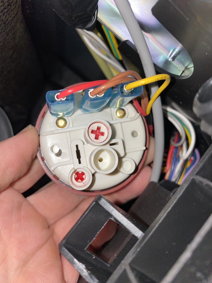

#7247336
wenn die die maschine am anfang pumpt, kann man auch mal einen eimer
wasser abpumpen lassen, dann weiß man ob es funktioniert, ist aber nicht
nötig jetzt.
den luftdrucksensor den ich meine, sollte eigentlich oberhalb des
maximalen füllpegels (einfülltür) verbaut sein, sollte also kein wasser
direkt eindringen können, aber wer weiß was es noch alles geben tut. es
ist eine recht große membran drin verbaut, deren auslenkung einen
schalter betätigt. kann man durch luft einblasen recht leicht auslösen.
aber ich habe hier auch schon von verkalkten wasserstoppventilen
gelesen.
Gast #7247341
Druckdose testen: Am Einlass reinblasen. Schon bei wenig druck (steht
manchmal drauf) muß es leise klicken. Manche von den Dingern haben auch
2 Schalter drin, die bei verschiedenen Drücken schalten. Kannste an den
Kontakten messen.
Kontrolliere, ob am Schlauchanschluß zum Wasserbehälter verstopft ist.
Ein Reiskorn da drin und das schaltet nicht mehr richtig.

Ich schaue mir nach der Arbeit mal die druckdose an.
Frag mich nur gerade wie da im Innenraum der Maschine Druck entstehen
soll. Oder reicht da schon ein minimaler Wasserdruck vom Stehenden
Wasser im Sumpf??
Gast #7247921
> Wasser im Sumpf??
Ja, da reichen die paar mbar.

also ich habe mir das nun nochmal angesehen.
Habe den Schlauch von der Druckdose abgezogen und rein gepustet ->
klickt
Habe mit einem Nagel vom Anshcluss des Schlauches am Sumpf der Maschine
rein gestochert. Habe das Sieb innen in der Mitte der Maschine von Dreck
und Kalk befreit. Habe einen Kürbiskern entfernt, der da im Bereich des
Druckanschlusses rum hing.
Nun hat die Maschine auch eine Spannung auf die zwei blauen Stecker des
Zulaufschlauches gegeben.
Habe dann alles ins Bad geschleppt wo nochmal ein anderer
Wasseranschluss ist und ich mehr Platz habe.
Beim Einschalten der Maschine (schließen der Tür) pumpt sie kurz für ca.
15 Sekunden oder so ab. Dann öffnet sie den Zulauf und Wasser strömt
ein. Man sieht das auch schön in dem transparenten Gehäuse an der Seite
der Maschine wo die Schläuche dran sind. Da blubbert es dann eine ganze
Weile....
In der Maschine sammelt sich dann Wasser am Boden. (kalt - sollte das
nicht warm sein??).
Das geht dann so mind. 5 Minuten vielleicht sogar länger.
Und dann irgendwann fängt sie an zu spülen - also wird laut und klingt
so wie sie das machen sollte. Sie fängt aber nur an. und nach max. 5
Sekunden hört sie auf, fängt an zu piepsen und pumpt ab.
Sie zeigt dann den gleichen Fehler wie davor:
"Längere Zeit zum Befüllen des Geschirrspülers mit Wasser"
Ursachen laut manual:
"Der Wasserhahn ist nicht bis zum Anschlag geöffnet; die Wasserzufuhr
ist behindert; der Wasserdruck ist zu niedrig."
Aber diese Ursachen kann ich alle ausschließen, zumindest außerhalb der
Maschine.
Hier ein Video vom Wassereinlauf:
https://www.dropbox.com/s/7b3ca6el6ot1au2/IMG_3751.mov?dl=0
Also anscheinend gibt/gab es mehrere Fehler. Vorher hat der Auqastop
nicht aufgemacht. Das tut er jetzt.
Aber irgendwie ist die Maschine immer noch nicht zufrieden. :((
Hat noch jemand eine Idee, was ich noch prüfen könnte?
Vielen Dank für jeden Hilfe!

Die druckdose hab ich eben nochmal angeschaut. Wenn ich rein Puste,
klickt es einmal deutlich hörbar.
Anbei zwei Fotos. Nach den Kabeln und den zwei einstellschrauben zu
urteilen, sollte es vielleicht zweimal klicken???

sorry k.A. was mich auf "Maschinenraum" brachte, aber es war schon der
Raum gemeint, in dem sich das Geschirr befindet.
Bei meiner Maschine ist der Drucksensor anders konstruiert, aber dort
sieht man das Prinzip recht gut, deshalb anbei ein Foto.
k.A. aber ich denke dass deiner nach demselben Prinzip funktioniert, nur
halt mechanisch anders aufgebaut ist.
Bei mir konnte man das schön mitansehen (sowohl an der Membran, als auch
an der alten mechanischen Steuerung):
nach Maschinenstart wird Wasser eingelassen, die Membran drückt auf den
blauen Hebel (s. Foto), der Hebel betätigt den Mikroschalter
(=ausreichend Wasser im Pumpensumpf), das Wasserventil wird
ausgeschaltet.
Ausreichend Wasser im Pumpensumpf gibt das Kommando, dass das Programm
weiterdreht und die Pumpe ansteuert.
Dadurch wird Wasser in die Sprüharme gepumpt.
Der Druck sinkt (weil weniger Wasser im Pumpensumpf) und und es wird
nochmal kurz das Wasserventil aufgemacht.
Und wieder wird das Programm weitergedreht (weil die vorgesehene
Reihenfolge eingehalten wurde)...
außer ...
der Mikroschalter ändert nur auf einem Pin den Kontakt, anstatt auf
beiden...
Bei mir bleibt dann das Programm stehen...weil der eine Kontakt des
Mikroschalters sagt zuwenig Wasser und der andere desselben
Mikroschalters in der Luft hängt. Klicken tut es natürlich immer nur
einmal, auch bei korrekter Funktion des Mikroschalters.
Damit kommt bei mir die Steuerung zum Stillstand, weil die Freigabe für
Wasserzufuhr nicht mehr kommt, der Programmablauf also nicht, wie
vorgesehen ist.
In deinem Fall läuft das Programm elektronisch, ich vermute aber, dass
es prinzipiell ähnlich abläuft.
Probier mal bei ausgesteckter Maschine die drei Anschlüsse
durchzupiepsen. Es sollten IMHO immer zwei Durchgang haben (abwechselnd
je nachdem ob du grad Druck durch Reinblasen gemacht hast), sofern es
dasselbe Prinzip ist.
Bei mir reichte es allerdings, die Messstrippen dranzuhalten und der
Wackler im Mikroschalter war weg, das machte die Fehlersuche schwierig.
Vielleicht liegt es aber auch an was anderem, das ist aber nur eine vage
Vermutung: wenn ich das auf deinem Video richtig sehe, dann ist da ev.
ein Flügelrad mit Drehgeber im Wasserzufluss? Es könnte ev. auch sein,
dass die Werte zwischen Drehgeber und Pumpensumpf-Schalter zu weit
auseinanderlaufen (ev. Flügelrad verschmutzt/schwergängig) und das
Programm deshalb stoppt. In dem Fall würde ich es allerdings unlogisch
finden, dass die Pumpe kurz anstartet.

Gast #7248464
Bei 2 Einstellschrauben ist meist die eine für den Druck, die andere für
die Hysterese. Man kann also z.B. so einstellen, daß bei 10cm +/-2cm
geschaltet wird, oder z.B. bei 15cm +/-10cm. Meistens macht mans beim
justieren aber erstmal schlechter :-)
Ich hatte schon Fälle, da waren Rückstände in einem der Schläuche und
dadurch gerieten die Drücke in der Maschine durcheinander. Manchmal
hilft kochend Wasser.
#7248525
So soll das auch sein.
Vor der Druckdose ist aber ein Schlauch mit (meistens!) einer
"Dreckfalle". Also eine meist zylinderförmige Verdickung, in der sich
Schmutz fängt.
Wenn da eine Verstopfung ist, kriegt die Druckdose natürlich den
Wasserstand nicht mit. Mußt Du ggfs. reinigen.
Und ja, wenn da Wasser reinläuft ist es KALT. Das Aufheizen erfolgt erst
später im Laufe des Spülvorganges. Ist also soweit OK.
Gast #7248695
Ok,
habe eben die Druckdose gemessen:
Es werden zwei Stromkreise damit geschaltet.
Zwischen Gelb und Braun ist Durchgang wenn kein Druck drauf ist. Erst
beim Klicken (Druck drauf durch pusten) öffnet der Schalter und es ist
kein Durchgang mehr da.
ZWischen Rot und Braun ist es gerade andersrum. Da ist zunächst
(drucklos) kein Durchgang und dann mit Druck schließt der Schalter und
es ist Durchgang vorhanden.
Scheint mir soweit alles zu funktionieren.

Gast #7248745
> Ok,
genauso sollte es sein.

#7248780
> Also an der Wassermenge sollte es eher nicht liegen oder?
Doch, der Fortgang des Programms hängt u.U. davon ab, ob eine
ausreichende Menge Wasser eingespült wurde. Was eben mit diesem
Druckschalter überwacht wird. Vorher wird auch nicht geheizt.
Wie hoch das Wasser nach dem Einspülen sein muss, musst Du für Deinen
Spüler in Erfahrung bringen, die Hersteller haben hier für ihre Geräte
Vorgaben und Anhaltspunkte.
Das Flowmeter spielt z.B. für meine Maschine (alter Miele) eine andere
Rolle. Das überwacht, ob innerhalb einer bestimmen Zeit (2 Minuten?)
genügend Wasser eingespült wurde. Wenn nicht (z.B. bei verstopftem Sieb
oder Eckventil), wird die Wasserzufuhr unterbrochen.
Der Füllstand selber im "Maschinenraum" wird durch den Druckschalter
überwacht und hiervon der Fortgang des Programms abhängig gemacht.
So ist es bei meinem Gerät. Übrigens musste der Druckschalter in meiner
Maschine schon mal ausgetauscht werden, das Geräte war seinerzeit erst
knapp über fünf Jahre alt. Aus diesem Grund bin ich an das Gerät
gelangt. :) Ist also kein seltener Fehler.
A propos Druckschalter und die Stellschrauben. Die Einstellungen sind
mit Lack gesichert und es wird gemeinhin davor gewarnt, daran
rumzudrehen.
Gast #7249542
Entschuldigung, dass ich mich erst jetzt wieder melde - war ein busy
Nachmittag und Abend heute...
Also aus irgend einem Grund kam es zu einer spontanen Selbstheilung:
als ich das Multimeter auf Durchgangsprüfung piepend an die Druckdose
angeklemmt hatte um zu prüfen ob beim Befüllen irgendwann der Schalter
in der Druckdose ausgelöst wird (genügend Druck vorhanden, bzw. keine
Verstopfung im Sumpf vorhanden). Hat die Maschine da wo sie sonst immer
hängen blieb, also beim Wechsel ins Waschprogramm einfach weiter
gemacht!!!
Und seit dem geht sie!!
Ich nehme an, dass ich durch das ganze rumgefummel, reinigen und prüfen
irgendwas festsitzendes gelöst habe (die Maschine stand wohl auch
mehrere Jahre still vorher) oder aber, dass es tatsächlich einen
Wackelkontakt gibt irgendwo in einem der Schalter (Druckdose).
Eine direkte Fehlerursache konnte ich also nicht feststellen und
beheben.
Ich hoffe jetzt, dass es einfach funktioniert.
Vielleicht habe ich Glück und es taucht nicht wieder auf, wenn die
MAschine jetzt regelmäßig genutzt wird.
Falls der Fehler wieder auftaucht, werde ich versuchen ein Ersatzteil zu
bekommen und einfach mal die ganze Druckdose tauschen.
Und ich werde versuchen dran zu denken, dann auch hier nochmal eine
Rückmeldung zu geben.
Ok, soweit soll es das erstmal gewesen sein. Ich bedanke mich ganz
herzlich für eure großartige Unterstützung!!
Ohne euch wäre ich nicht so weit gekommen!
