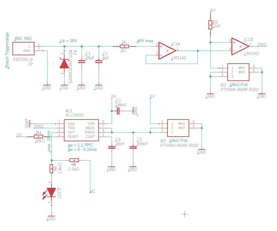

ich möchte mit Hilfe einer Bosch Triggerzange (2458819889) verschiedene
Drehzahlsignale messen.
Dazu habe ich mir eine Schaltung überlegt, welche die Zündimpulse
auswerten, um diese mit einem uC einzulesen und auszuwerten.
Die Triggerzange wird dazu auf den Primär- oder Sekundärstromkreis der
Zündanlage montiert.
Ich habe mir dazu eine erste Schaltung überlegt. Mit einem LM324 habe
ich einen vorgeschalteten Impedanzwandler um anschließend mit dem
Komparator das Signal auf Positive 5V Peaks zu wandeln.
Diese Peaks verlängere ich dann  mit einer Monostabile Kippstufe
(TLC555) auf bis zu 6ms (max. 20.000 U/min = 333Hz, Zündimpuls nur bei
jeder zweiten Umdrehung --> 167Hz --> ca. 5,98ms Periodenzeit).
Diese Signale lese ich dann mit einem STM32 Nucleo ein, und messe per
Interrupt die Zeit zwischen den positiven Flanken. Daraus wird dann die
Frequenz und somit die Drehzahl bestimmt.

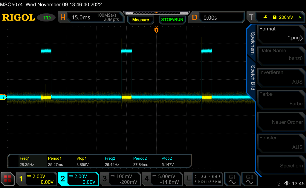

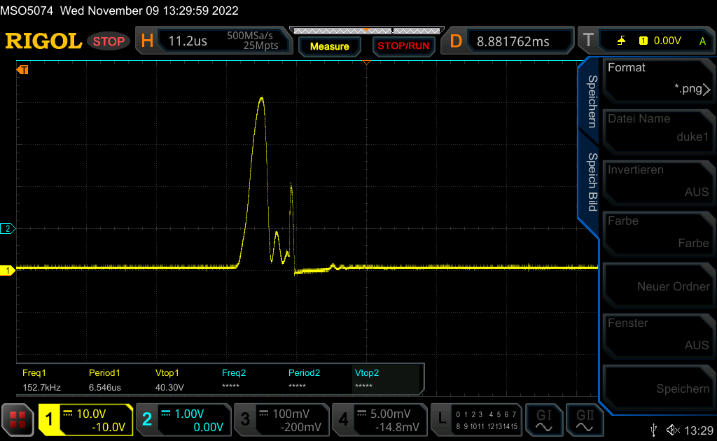

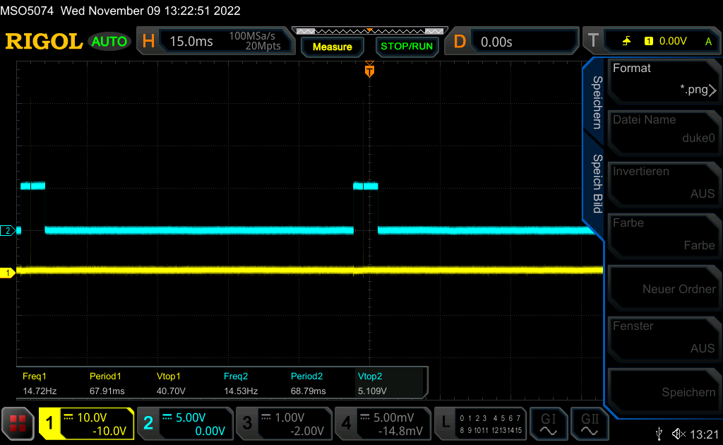

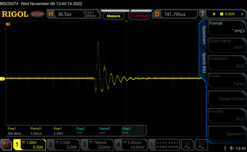

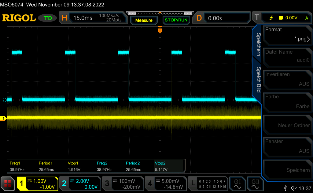

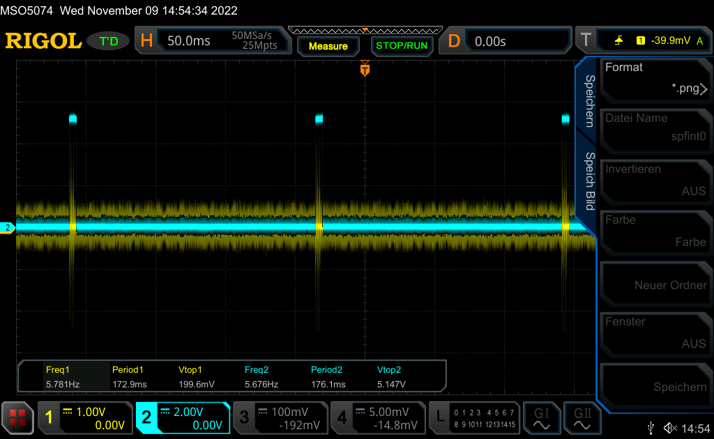

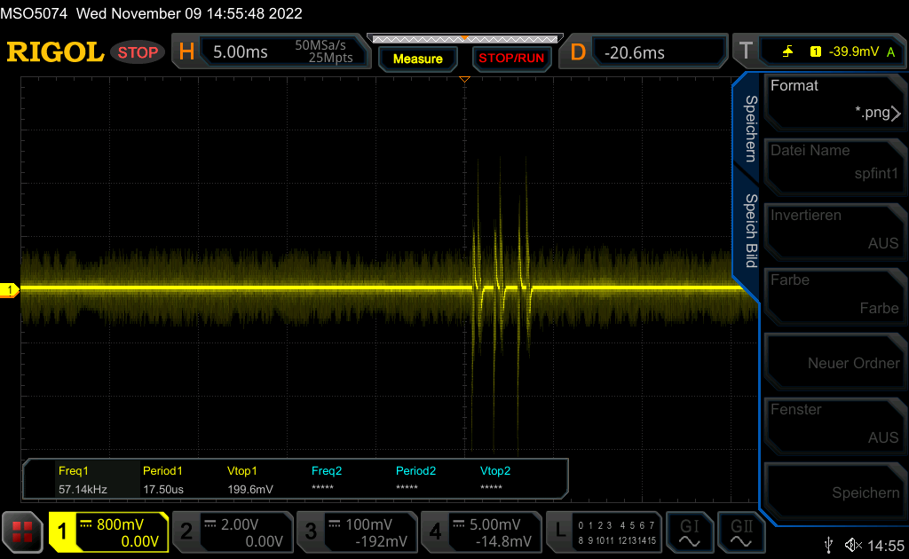

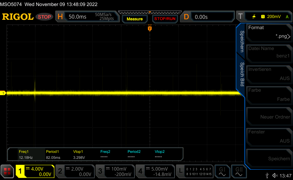

Ich habe die Triggerzange an mehreren verschiedenen Fahrzeugen getestet
und die Ergebnisse mit dem Oszi dokumentiert (siehe Anhang).
--> Kanal 1 (gelb) ist das Signal der Triggerzange
--> Kanal 2 (blau) ist der Ausgang des TLC555´s
--> KTM Duke (Zündkerzen der neuen Generation)
--> Mercedes Sprinter (Diesel - Messung über Injektor)
--> Mercedes C230 (Zündkerzen der alten Generation)
--> Audi S3 (5 Zylinder - Zündkerzen der neuen Generation)
Wie den Aufnahme zu entnehmen ist, können Spannungen von über 40V
gemessen werden. Deshalb die Zenerdiode im Schaltplan.
Meine Frage nun: Macht das Sinn was ich da mache? Habe ich Denkfehler?
Darf/bzw. muss R1 dimensioniert werden? Dann macht ja eigentlich der
Komparator wieder keinen Sinn mehr?!
Habe die Schaltung so aufgebaut, bis auf alles was dem Impedanzwandler
vorgeschaltet ist. Gehe momentan direkt mit dem Zündsignal auf den
Eingang des OPs. Grundsätzlich funktioniert das ganze, nur ist die Frage
wie lange...
Ich würde mich wirklich sehr freuen, wenn ihr euren Senf dazu geben
könntet.
Habt nur etwas Nachsicht, ich bin Student :-)
Vielen Dank und viele Grüße,
Purzel

von Andrew T. (marsufant)
C1,C2 mit 29p sind zu klein, und r1 mit 0 auch.
1nF und 10k sorgen dafür, das der op innerhalb der spec bleibt.

Ich hab die Schaltung aufgebaut und getestet. Leider kommt erstmal am
Ausgang des TLC kein Signal an. Der Pegel bleibt gleich.
Allerdings funktioniert die Schaltung, sobald ich mit einem Tastkopf
eines Oszilloskops die Leitung "TRIG" (siehe Bild im ersten Beitrag),
also zwischen Komparator und Timerbaustein berühre.
Das Tastkopf muss dabei nicht einmal mit dem Oszi verbunden sein...
Was ist das denn für ein Effekt?
Fehlt da eine Last zwischen den Bauteilen?
Wenn ich ein einfaches stück Kabel an "TRIG" hebe, geht das ganze
übrigens nur schlecht bis gar nicht...
Hat jemand eine Idee?
Danke und Grüße
von Magnus M. (magnetus) Benutzerseite
Mal 'ne "doofe Frage": Wo ist die Spannungsversorgung für IC1?
von Dio (purzel)
Die ist nur auf dem Screenshot nicht drauf. IC1 wird mit 5V versorgt
