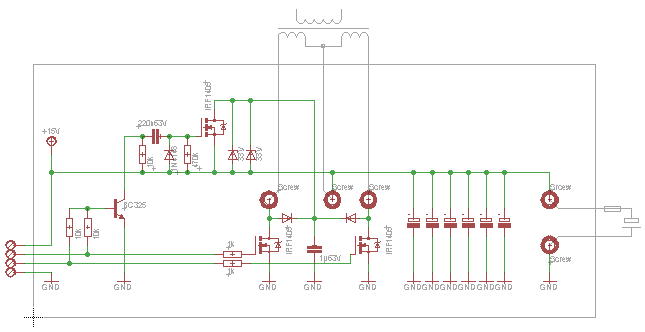

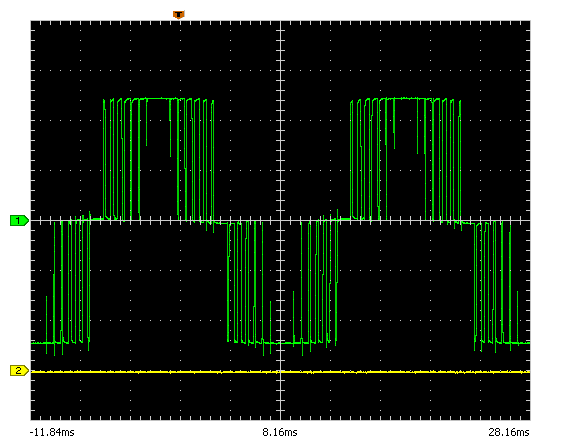

Hallo Forum,
ich wollte mich jetzt mal einem Thema widmen, was ich schon länger mal
angehen wollte um auch hier mal Erfahrungen zu sammeln.
Ich habe die Beispielschaltung eines Wechselrichters mit Trafo
nachgebaut. Ein µC erzeugt die Gatespannung für die beiden
Leistungstransistoren.
Jetzt frage ich mich wie die Signalform aussehen sollte.
Ich habe gelesen, dass man den Sinus per PWM erzeugen sollte. Das habe
ich dann versucht, mit dem Ergebnis, dass dieses Signal auch an der
Sekundärseite des Trafos anliegt.
Wie sollte das Ansteuersignal hier aussehen?

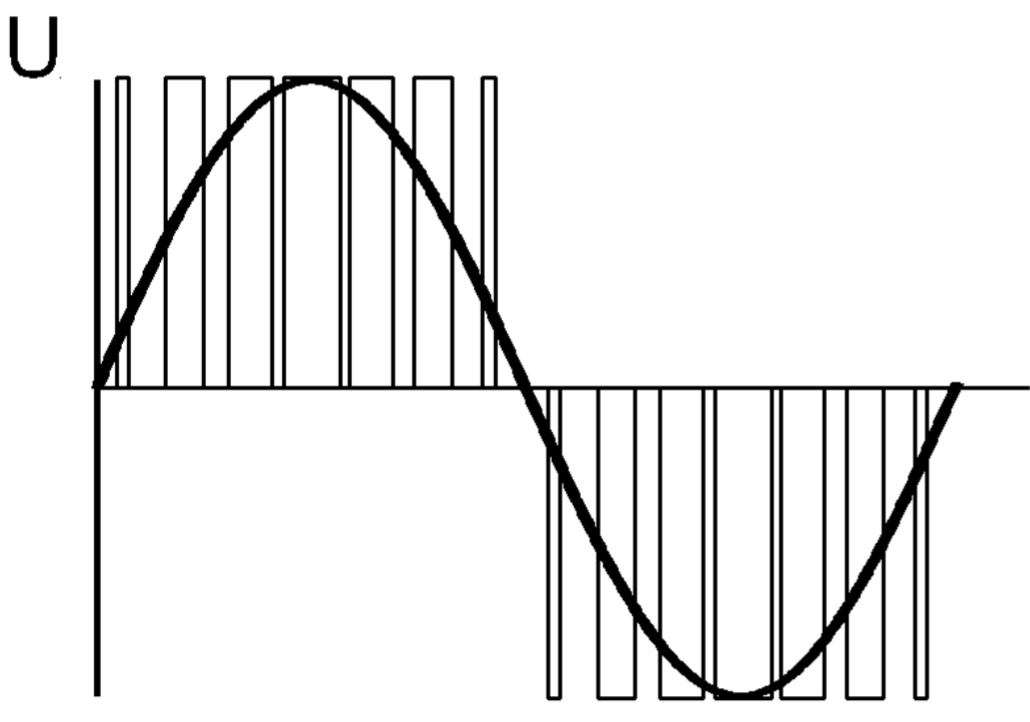

von Max M. (Gast)
Im Prinzip so.
Der analoge Spannungsverlauf des Sinus wird als Puls / Pause Verhältniss
nachgebildet.
Die Glättung zu einem akzeptabel verrippelten Sinus finden in einer
späteren LC Befilterung statt.
von Michael M. (Firma: Autotronic) (michael_metzer)
Deine Signalform sieht genauso aus, wie sie auch in der Theorie sein
soll. 👍
Das Ansteuersignal sieht schon im Prinzip richtig aus, aber natürlich
ist die PWM Frequenz viel zu niedrig. PWM muss immer hoch sein im
Vergleich zur gewünschten Sinusfrequenz. Irgendwann siebt der Trafo die
PWM Frequenz besser weg, so daß der Ausgang sich dem Sinus annähert.
1. Mach die 1k an den MosFets deutlich kleiner, damit du sie zügig
durchsteuern kannst.
2. Was macht denn die lustige Schaltung zwischen den Drains?
von Max M. (Gast)
Da musste ich auch erst grübeln.
Der induktive Abschaltpeak der Trafo Induktivität erst in den 1µF
geladen. Erst wenn beide Fets gesperrt sind wird der langsam in den
EIngangskreis umgeladen.
Ich vermute das soll so eine Art lossless snubber sein und
Störspannungen in die PV blocken.
von Ben (Gast)
Was sollte ich hier für Frequenz annehmen?
Kommt der BC325 dann noch mit?
Ja ich musste auch erstmal nachmessen, aber das geht. Der Abschaltstrom
lädt die Kondensatoren (bzw den Akku). Die Z-Dioden sind nur Sicherheit,
wenn die Spannung über die Sperrspannung des Transistor ansteigen
sollte.
Der 220n transferiert das Summensignal nach oben, über die +15V
Sicher. Es handelt sich ja nur um ein paar kHz mehr. Ich würde es mal
mit 4, dann 8 und schliesslich 16kHz probieren. Je niedriger die PWM,
desto geringer die Verluste in den Endstufen auf Kosten der Wellenform.
Deine Diodenschaltung muss da aber mitkommen, sprich, schnelle Dioden.
Und den Hochpass nach dem BC325 musste anpassen.
von Ben (Gast)
Ich stelle gerade fest, das ich das Bauteil in der Schaltung nicht
richtig benannt habe. Es sind MBR1645.
Ich werde es mal ausprobieren die Frequenz hochzudrehen.
von Max M. (Gast)
Mach die Fet Ansteuerung aber auch schneller, sonst ist die
Verlustleistung sehr hoch.
Am besten vernünftige Gate Treiber mit eher 10-33R Gate Vorwiderstand.
Den BC325 für den lossles snubber an der Sättigung hindern.
Die macht den langsam.
Z.B. eine BAT43 zwischen Basis und Collektor, Anode an Basis.
