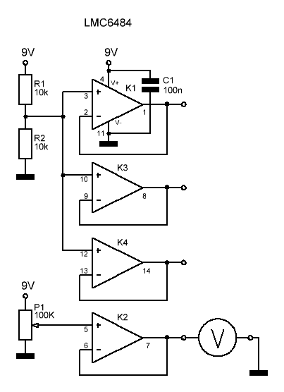

von Roland F. (rhf)
Patrick schrieb:
> Deshalb würde ich gerne wissen ob jemand einen LMC6484 hat...
Ja, ich.
> ...und mir sagen kann wie nahe er mit einem Impedanzwandler
> an die Betriebsspannung und Ground kommt.
Ja, kann ich. Damit wir über das Gleiche reden, habe ich die meine
Messschaltung mal mit angehängt (siehe oben).
> Einem Impedanzwandler bei 9V Betriebsspannung am IC.
> Und mit einem 100K Poti am nicht invertierenden Eingang eine Spannung
> von 0-9V reinschickt.
Ohne Last folgt bei mir der Ausgang exakt dem Eingang, bei Lasten
kleiner 47KOhm beginnt die Ausgangsspannung zu sinken (bei 10KOhm auf
8,97V, 2,2KOhm -> 8,84V, 1KOhm -> 8,63V).
Bei Ue=0V messe ich in allen Fällen 0V am Ausgang.
rhf

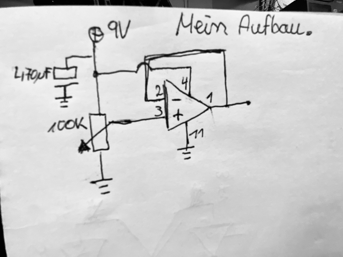

von Patrick (patou83)
Erstmal Danke Roland für deine Antwort.
Ich habe den selben Aufbau gehabt wie auf deinem Photo. OK nicht ganz,
ich habe immer nur einen OP angeschlossen. So wie K2 in deinem Photo.
Aber mit Kondensator 470uF.
Jetzt bin ich eigentlich ziemlich sicher das ich mir Irgendwas andrehen
hab lassen.

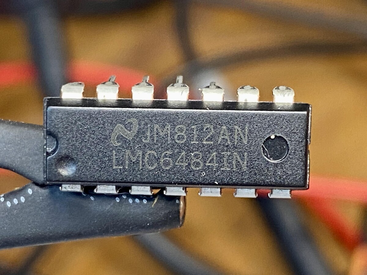

olaf schrieb:
> Mach doch einfach mal ein vernuenftiges Foto von dem Teil und
> zeig das hier.
Habe noch versucht ein Foto vom IC zu machen. Hoffe es ist ausreichen
gut.
Ausserdem noch meine Schaltung.

von H. H. (Gast)
> gut.
Ja, und es zeigt eine Fälschung.
Ich glaube gern das es eine Fälschung ist, aber würdest du mir auch
sagen woran du das erkennst?

von H. H. (Gast)
Patrick schrieb:
Logo und Details des Gehäuses.

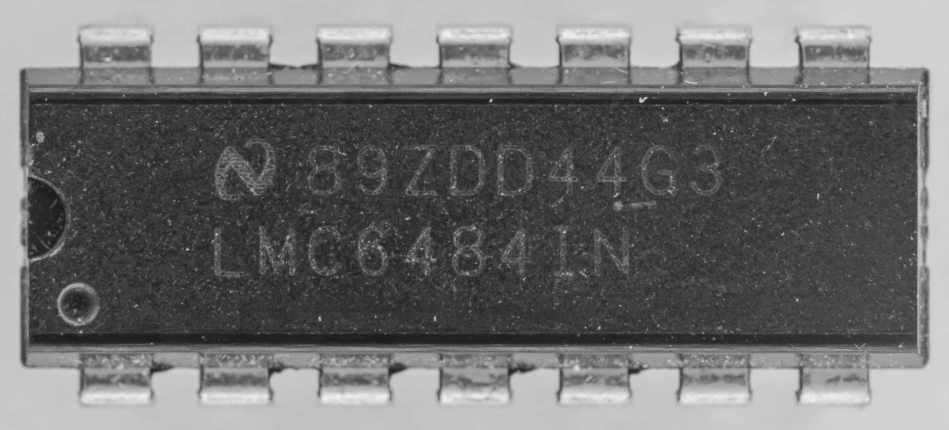

von Roland F. (rhf)
> hab lassen.
Ja, das sehe ich auch so. Ich habe mal ein Bild von meinem Exemplar
angehängt, Das Bild ist ein bisschen bearbeitet, damit man die
Beschriftung erkennen kann (in natura nahe ist die nahezu unlesbar).
Patrick, wenn du ein Exemplar entbehren kannst würde ich dir vorschlagen
das du es an Richard (https://www.richis-lab.de/) schickst, mit der
Bitte da mal "rein zusehen". Das wäre bestimmt interessant was da
wirklich drin steckt.
rhf
von olaf (Gast)
> Ich habe mal ein Bild von meinem Exemplar angehängt,
Wenn ich mir dein Exemplar so anschaue dann sieht das aber auch
aus als wenn das mal einmal uebergeschliffen wurde.
Was mich ja wundert das ihr beide eine Exemplar von National habt.
Die Firma wurde vor 10Jahren von TI gekauft. Drucken die da nicht
schon lange ihr eigenes Logo drauf?
Olaf
Bei meinem Exemplar ist die Schrift auch schwer lesbar, nur durch
schräges anleuchten mit einer Taschenlampe und zoom von meinem Iphone
konnte ich die Schrift so gut sichtbar machen.
Ich dachte auch das eventuell durch messen herauszukriegen ist ob es
sich um ein CMOS IC handelt. Aber ehrlich gesagt kenne ich mich dafür
nicht ausreichend gut aus.
Und immerhin handelt es sich ja nur um 5€ plus 6€ Frais du Port.

von H. H. (Gast)
Patrick schrieb:
> Irgendwie weiss ich nicht so recht, Einerseits glaube ich das es kein
> LMC6484 ist, Anderseits sage ich mir, der ganze Aufwand das Ding zu
> Fälschen usw. um ein paar Pfennig zu verdienen.
Das ist eben kaum Aufwand, und deshalb wird das Zeug gefälscht.
von Peter K. (chips)
schon das Logo ist nicht gut kopiert
von H. H. (Gast)
Sagte ich auch schon.

von Roland F. (rhf)
Nein, die Oberfläche ist ganz glatt, die grobe Struktur kommt durch die
ungünstige Aufnahme und anschließende Bearbeitung. Außer dem ist der
gezeigte Baustein mein "Bastelexemplar" für Steckbrettaufbauten, da ist
die Beschriftung schon ein bisschen "verwittert.
Ich habe mir gerade noch mal ein ganz neues IC angesehen, da ist die
Schrift zwar besser lesbar, aber auch nicht besonders gut.
rhf
Im Pin 1 Markierungs"loch" sieht es nach Schleifspurresten an den
senkrechten Rändern aus. Eine ganz glatte Oberfläche des Gehäuses ist
auch verdächtig.
von Roland F. (rhf)
Ist im Orginal völlig unauffällig.
> Eine ganz glatte Oberfläche des Gehäuses ist auch verdächtig.
Ich habe mir noch mal eins meiner ungebrauchten Exemplare angesehen. Die
Oberflächenbeschaffenheit ist auf der Ober- und Unterseite identisch.
rhf
