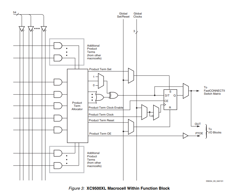

Moin zusammen,
habe ein Implementierungsproblem in VHDL.
Device: Xilinx XC95144XL
Entw.umgebung: ISE 14.7
Ich möchte feststellen, ob die am CPLD anliegende Adresse bzw. der obere
Teil davon mit einem zuvor gespeicherten Teil übereintimmt. Dadurch will
ich erkennen, ob die CPU auf die gerade aktivierte Page im RAM zugreift
oder ich diese schließen und eine andere Page öffnen muss.
entity RAM is
    port(
        -- CPUST side
        CLK32                   : in std_logic;
        CPU_RESET               : in std_logic;
        CPU_ADDR                : in std_logic_vector(23 downto 1);
end entity;
architecture Behaviour of RAM is
    signal RAM_PAGE_ACTIVE      : std_logic_vector(23 downto 10);
    process(CLK32) begin
        if rising_edge(CLK32) then
            case FSMState is
                when PAGE_ACTIVATE =>
                    RAM_PAGE_ACTIVE <= CPU_ADDR(23 downto 10);
22
                when BANK_IS_ACTIVE =>
23
                    if (CPU_ADDR(23 downto 10) = RAM_PAGE_ACTIVE) then      -- um diesen Vergleich geht es
24
25
                end if;
26
            end case;
27
        end if;
28
    end process;
29
end architecture;
In einem Process wird meine FSM an jeder steigenden CLK32 Flanke
aufgerufen. Im Zustand PAGE_ACTIVATE merke ich mir die zu öffnende Page,
damit ich im Zustand BANK_IS_ACTIVE diese mit der gerade an den CPLD
Pins anliegenden Adresse vergleichen kann (d.h. die Bits 23..10).
Nun ist mir aufgefallen, daß dieser Vergleich extrem viele ProductTerms
wegfrisst: 50 je zu vergleichendem Bit! Und im 95144 habe ich "nur" 720!
An anderer Stelle vergleiche ich die CPU_ADDR mit konstanten Werten, um
zu sehen, ob auf mein RAM zugegriffen werden soll. Also ein
address-range-check!
    if (CPU_ADDR(23 downto 20) = "1100") then   -- Zugriff auf $Cxxxxx
    end if;
Das geht sehr billig, aber der Kosten für einen Vergleich mit einem sich
zur Laufzeit änderbarem Wert gehen durch die Decke.
Bin mir sicher, daß ich etwas falsch mache. Aber was?
Danke.

Gast #7248843
Du machst nichts falsch, deine Beobachtung ist für CPLDs normal. Die
müssen die Logik auf eine UND-ODER Matrix abbilden. Und damit ist der
Vergleich mit einer fest vorgegebenen Adresse viel einfacher
implementierbar als der Vergleich von zwei (zur Laufzeit variablen)
Registerwerten.
Um z.B. zu prüfen, ob Adresse A den festen Wert 1010 hat, reicht ein
p-Term
y = A3 and !A2 and A1 and !A0
Aber um zu vergleichen, ob zwei Register identisch ist, musst du alle
Bitkombinationen per UND-ODER abfragen. Für ein einzelnes Adressbit
sieht die Logik dann folgendermaßen aus:
y = (A0 and B0) or (!A0 and !B0)
Wenn die Adressbreite größer wird, explodiert der Aufwand für den
Vergleich, weil jeweils alle möglichen Bitkombinationen abgedeckt werden
müssen. Also für eine Adressbreite von zwei Bits schon:
y = (A0 and B0 and A1 and B1) or (!A0 and !B0 and A1 and B1) or (A0 and
B0 and !A1 and !B1) or (!A0 and !B0 and !A1 and !B1)
Die Und-Oder Matrix in der CPLD-Logik ist für solche Vergleich einfach
ungünstig. Mit der Look-Up Table in einem kleinen FPGA hättest du das
Problem nicht.

Dann ist mein Plan B, daß ich den 14-Bit Vektor (RAM_PAGE_ACTIVE ) über
zwei 74F573 latche und zum Vergleich dann die Latchausgänge und die
CPU_ADDR zwei 74F521 8-Bit Komparatoren vorwerfe und die beiden /P=Q
Ausgänge dann in das CPLD führe.
