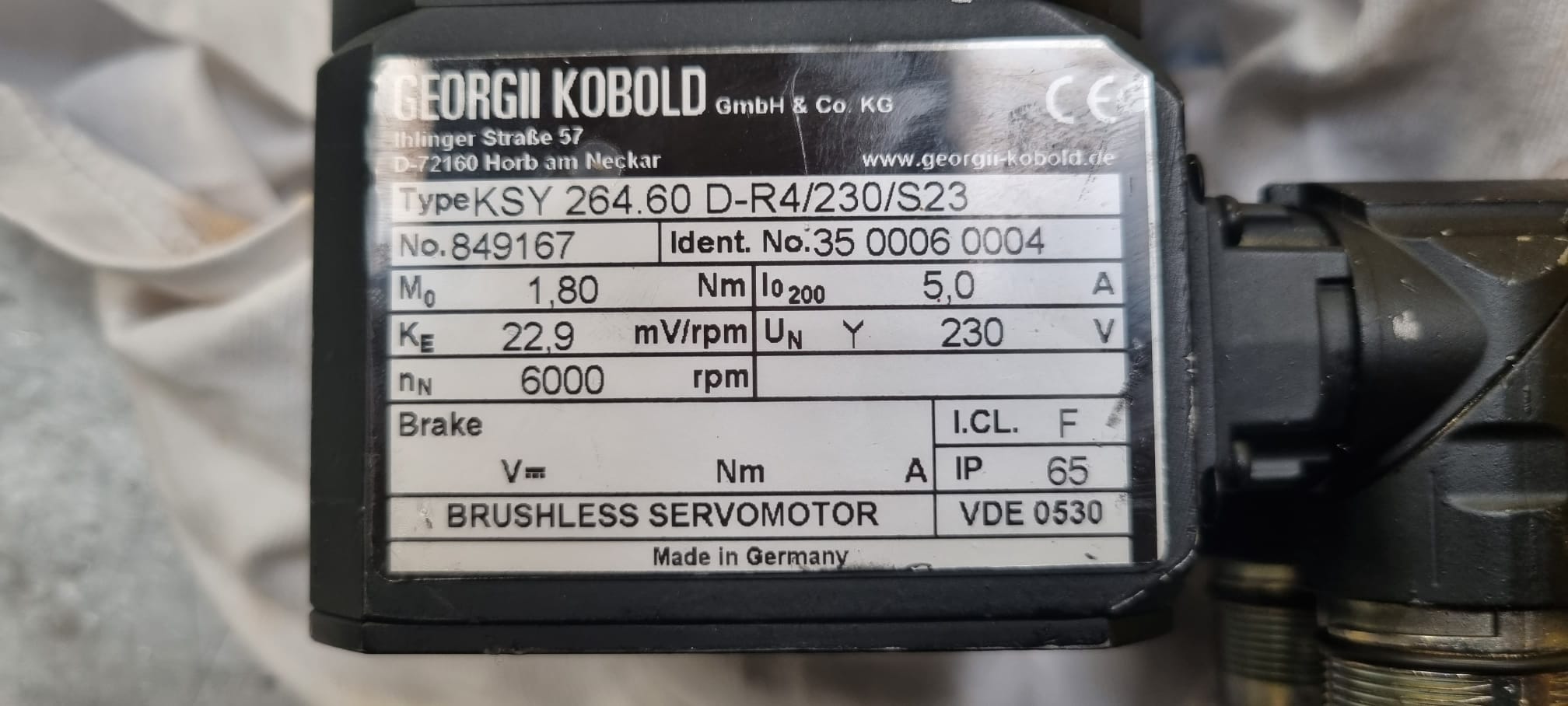

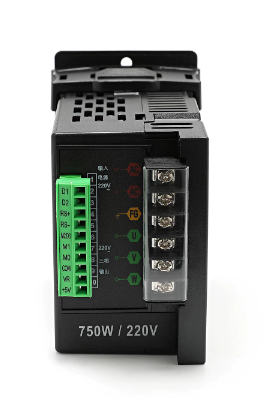

Ich habe noch einen Alten Servomotor(Bild1) und  einen Fu(Bild2) herum
liegen.
Die Frage ist nur ob ich den Servomotor mit dem Fu ansteuern kann oder
ob ich wie bei den Schrittmotoren eine Endstufe brauche.
Ich würde gerne einen Von der X oder Y Achse auf die Z verbauen und den
Servo dann für die andere Achse gebrauchen.

Hast du dir Gedanken gemacht, wie du mit dem Frequenzumrichter eine
gezielte Position anfahren willst, also eine ganz bestimmte Anzahl von
Schritten ausgeben? Kannst du damit die Drehrichtung steuern? Kannst du
damit sanft anfahren und bremsen?
Für all diese Funktionen müsste dein Frequenzumrichter entsprechende
Steuereingänge haben.

3.) Dein Servomotor ist laut Typenschild ein "brushless
    Servomotor", also ein (vermutlich permanenterregter)
    Synchronmotor (ohne Rastmoment).
4.) Der Frequenzumrichter ist einfach der Frequenzumrichter.
Wenn Dein Umrichter zum vorhandenen Motor passt, brauchst
Du also meiner Meinung nach keinen zusätzlichen Umrichter,
aber natürlich Steuerung und Wegmesssystem.

Ist das nicht... ähhh... etwas... ähh... "übermotorisiert"?
Der Synchronmotor hast fast 1kW! Was soll denn die Fräse für
eine Wuchtbrumme werden?

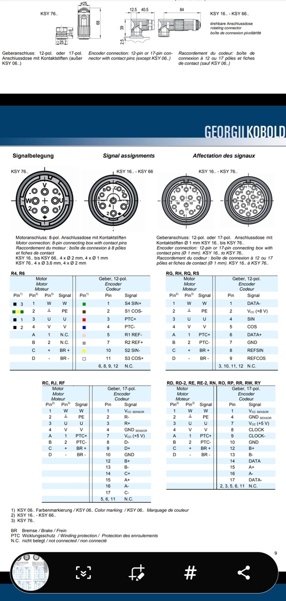

Ivan schrieb:
> Habe ein Bild angehängt,
Ahh, gut.
> mein Pinout vom Motor ist die Linke seite. Der Motor war
> damals in einem Kuka Roboter verbaut also glaub ich schon
> das der einen geber verbaut hat.
Naja... wenn am Motor ein 12poliger/17poliger Anschluss dran
ist, würde ich schon davon ausgehen, dass auch ein Sensor
drin ist.
Bleibt nur die Frage, ob schon der Umrichter etwas mit den
Sensorsignalen anfangen kann, oder ob man den benötigten
(digitalen) Regler zu Fuß selbst implementieren muss...
