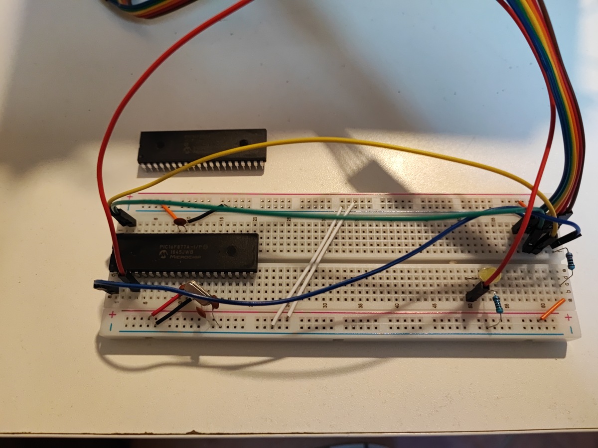

hallo; meine Wenigkeit mal wieder.
Ich habe einen Programmier-Aufbau mit PICKIT3 für 884 und 877A. Der 884
funktioniert. Beim 877A bekomme ich die Fehlermeldung:
Address: 0 Expected Value: 120a Received Value: 3fff
Failed to program device
kann sich jemand erinnern in seinen ersten PIC-Tagen diesen Fehler auch
mal gehabt zu haben und weiß wie man ihn behebt ?

Wenn beim hochladen ein Fehler kommt ist das ein Problem zwischen PicKit
und Device. Sicher dass du's richtig angeschlossen hast ? Auch nicht
irgendwelche Komponenten in den Programmierleitungen ?

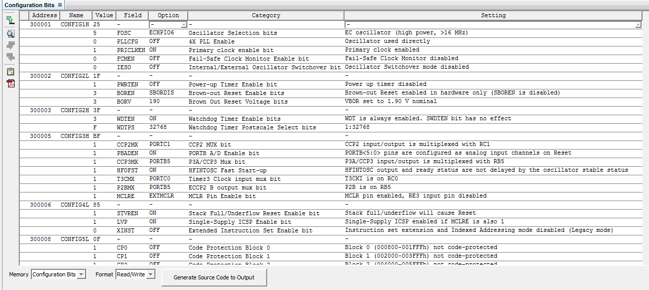

ich habe in den configs:
#pragma config FOSC = HS
Zum Aufbau: wenn ich den PIC16F884 einsetze und ein Programm für diesen
compiliere, kann ich es einwandfrei hochladen. Tausche ich ihn gegen den
PIC16F877A ein und compiliere ein Programm für diesen, ist das
Compilieren fehlerfrei, aber beim Hochladen kommt die Fehlermdlung.

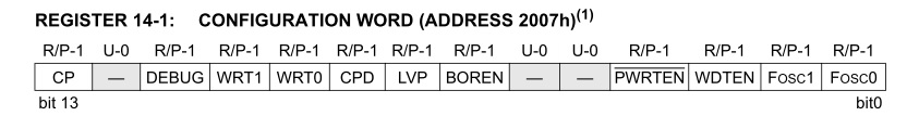

von usuru (Gast)
Die Konfiguration wird bei den PICs zusammen mit der Programmierung
übermittelt, das läuft völlig anders als bei der Atmels.
Der 877a und der 884 sind doch verschiedene µC, allein die
Konfigurationen unterscheiden sich essentiell, ich habe mal die
entsprechenden Konfigurationsbezeichnungen angehängt
877a:
; The following is an assignment of address values for all of the
; configuration registers for the purpose of table reads
_CONFIG          EQU  H'2007'
;----- CONFIG Options --------------------------------------------------
_FOSC_LP             EQU  H'3FFC'    ; LP oscillator
_LP_OSC              EQU  H'3FFC'    ; LP oscillator
_FOSC_XT             EQU  H'3FFD'    ; XT oscillator
_XT_OSC              EQU  H'3FFD'    ; XT oscillator
_FOSC_HS             EQU  H'3FFE'    ; HS oscillator
_HS_OSC              EQU  H'3FFE'    ; HS oscillator
_FOSC_EXTRC          EQU  H'3FFF'    ; RC oscillator
_RC_OSC              EQU  H'3FFF'    ; RC oscillator
_WDTE_OFF            EQU  H'3FFB'    ; WDT disabled
_WDT_OFF             EQU  H'3FFB'    ; WDT disabled
_WDTE_ON             EQU  H'3FFF'    ; WDT enabled
_WDT_ON              EQU  H'3FFF'    ; WDT enabled
22

884:
_CONFIG1         EQU  H'2007'
_CONFIG2         EQU  H'2008'

Das hat auch nichts miteinander zu tun.
So ein PIC hat ein Konfigurationswort, so etwa vergleichbar mit den
Fuses beim AVR, wo drinsteht, was für ein Oszillator, ob und welcher
Code auslesegeschützt sein soll, ob der Prescaler dem Timer0 oder dem
Watchdog zugeordnet werden soll und so weiter. Sowas ist komplett
außerhalb der Adreßräume des PIC und wird auch separat für sich
programmiert.
Es gibt da eine Konvention, um die Werte für User-ID, Konfiguration und
ggf. EEPROM im Hexfile unterzubringen. Sie werden dort einfach außerhalb
des adressierbaren Adreßbereiches angeordnet. Beim PIC16F88xx wimre
Config auf 2007h und EEPROM auf 2100h..21ffh.
Sowas weiß man, wenn man diese Dinger in Assembler programmiert. Ob da
dein C-Compiler dieses richtig tut oder nicht, mußt du selber
herausfinden. Vielleicht ist da bloß irgend ein Kringel in einem
Konfigurationsfile verkehrt.
Ansonsten gibt es da noch etwas zu bemerken, wenn dein Chip einen
internen RC-Oszillator hat. Dann sollte beim Programmieren Vpp vor Vcc
eingeschaltet werden, damit der interne Oszillator nicht bereits den
Adreßzähler weitergestellt hat, bevor Vpp die zum Umschalten in den
Programmiermodus erforderliche Höhe erreicht hat.
W.S.

von W.S. (Gast)
Tja, immer wieder die Leiden der jungen C-Programmierer mit endlosen
Wüsten aus nur jeweils einmal zu brauchenden Konfigurationsbezeichnern.
Da kommt Konfusion auf, weil offenbar niemand mal ins Manual guckt, um
herauszufinden, was da wofür gut ist. Für den PIC16F877A siehe Bild.
Vielleicht hilft's.
W.S.

von Teo D. (teoderix)
Hmmm, hast noch nen zweiten 877A....
MPLABx hat(te) schon so seine Macken. Starte die mal nach dem Wechsel
auf den 877er neu!???
Sitzt der evtl. etwas anders im Breadboard, die Pins.... Das kann auf
solchen Teilen, manchmal auf Kleinigkeiten ankommen.
