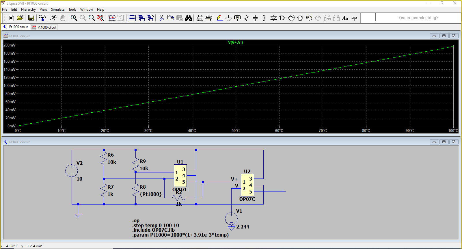

Hallo liebe mikrocontroller.net-Community!
folgendes ist mein Problem:
Und zwar würde ich gerne eine Spannungsdifferenz (siehe Schaltung bei
U2) um dem Faktor 25 vergrößern, damit sich die Werte am Ausgang
zwischen 0V und 5V, je nach Temperatur, bewegen.
Über weitere Tipps und Anregungen zur Temperaturmessung mit einem Pt1000
würde ich mich auch freuen;)
Vielen Dank!

Meine Aufgabe ist es das Signal des Pt1000 aufzubereiten und den Output
auf 0V bis 5V zu skalieren. Deshalb arbeite ich mit diesem OPV, weiß
aber nicht, wie ich diesen dimensionieren soll.
Schonmal vielen Dank.

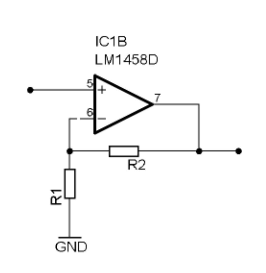

Hast Du den Hinweis (Artikel zum OPV) von dumdum (Gast) 12.11.2022
16:48:
https://www.mikrocontroller.net/articles/Operationsverst%C3%A4rker-Grundschaltungen
schon durchgearbeitet?
Dein Problem könnte mit einem "OPV als Differenzverstärker" gelöst
werden, wenn ich es richtig sehe.
Berechnungsgrundlagen sind auch dabei.

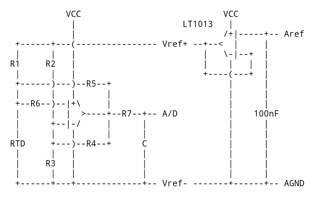

(Firma: Autotronic) #7250279
Stefan F. schrieb:
> Forist schrieb:
>> ASCII-Art als JPG - ich will es nicht fassen.
> Sieht besser aus als ein Fax, also hochmodern.
...und nur 73kB. Hätte ich die fertige Schaltung vom Laberkopp von Hand
nochmal aufgemalt wären es sogar 240kB und hätte mehr Zeit gekostet.
Ob es das Wert gewesen wäre, ist eine andere Frage.

Meine Frage war einfach, wie ich das Signal verstärke. Der Rest der
Schaltung tut in LTSpice genau das was ich will.

Ein letzter Tipp: Der Verstärkungsfaktor des Operationsverstärkers
ergibt sich aus dem Verhältnis von Widerstandswerten drumherum. Welchen
und wie man das berechnet -> lies es selbst. Wie gesagt hast du Links
dazu bekommen, zudem ist es nicht allzu schwer, nach
"Operationsverstärker Grundlagen" zu Googeln oder halt in die Bibliothek
zu gehen.
Einmal Copy&Paste hätte weniger Zeit bei 977 Byte gekostet :-(
            VCC                            VCC
             |                     LT1013   |
             |                             /+|-----+-- Aref
  +------+---(---------------- Vref+ --+--<  |     |
 R1     R2   |                         |    |   |  |
  +------)---)--R5--+                       |      |
  +--R6--)--|+\     |                       |      |
  |      |  |  >----+--R7--+-- A/D          |    100nF
 RTD     +---)--R4--+      C                |      |
  |     R3   |             |                |      |
  +------+---+-------------+-- Vref- -------+------+-- AGND

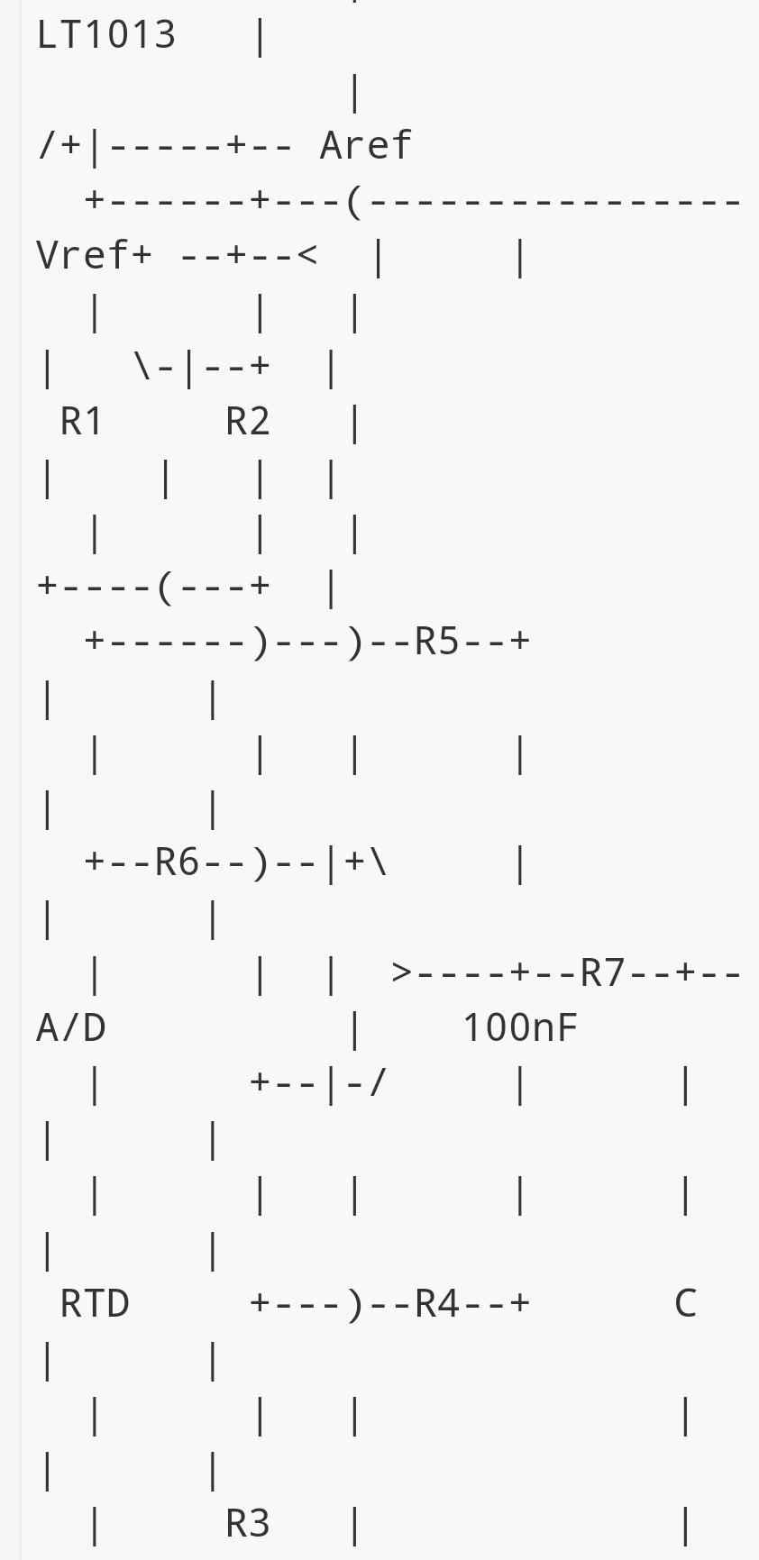

Das hat nichts mit "dumm sein" zu tun. Mindestens auf Android
Smartphones werde die pre und c Tags wirklich nicht richtig dargestellt.
Wie gesagt ist daran aber nicht das Smartphone Schuld, sondern das
Stylesheet des Forums.
Gast #7250935
Und warum wird dann der Schaltplan von Wolfgang auf meinem Samsung S8
richtig dargestellt?
Gast #7250948
Stefan F. schrieb:
> Hmm, gute Frage. Weiß ich nicht.
Weil ich schlau genug bin, das Smartphone quer zu halten, wenn ich ein
Objekt ansehen will, das für die Hochkantansicht zu breit ist.
#7250973
Michael M. schrieb:
> kann er bitte vielleicht eben noch kurz sagen, ob er diese Schaltung meint?
Ja (und die anderen im verlinkten Dokument).

(Firma: Autotronic) #7251794
A. H. schrieb:
> 57 Beiträge und niemand sagt ihm das R2 25KOhm sein könnte?
> Beiträge wie ließ ein Buch oder schau zeitraubende Videos sind kaum
> hilfreich.
Du meinst wahrscheinlich diese Schaltung. Wenn R2 24k (E24 Reihe) und R1
1k groß ist, dann beträgt der Verstärkungsfaktor sogar genau wie
gewünscht 25.

(Firma: Autotronic) #7252062
Günter L. schrieb:
> die Formel ist  (R1 + R2) / R1
Genau. Ich setze für Adrian mal die Werte ein:
(1k + 24K) / 1k = 25
Da sich die Einheiten gegenseitig aus der Formel rauskürzen, bleibt der
Einheitslose Verstärkungsfaktor als reiner Zahlenwert (25) übrig.
Damit haben wir dem Adrian quasi alles fertig vorgekaut. In diesem Fall
darf man das auch machen, weil er sich ja selber "Die Ahnungslosen"
nennt. Da kann man nicht erwarten, dass er vorher noch einen Haufen
Literatur zum Thema OPV lernen soll.
Ich würde das auch als lästig empfinden, wenn ich mir zum Thema Hausbau
entsprechende Bücher durchlesen müsste, obwohl ich nur einmal im Leben
ein Haus baue.
Die einzige Info die jetzt noch fehlt ist, welcher OPV für seinen
Anwendungsfall am besten geeignet ist.
Im Prinzip genügt für die Temperaturmessung ein preiswerter langsamer
OPV der das untere Rail erreichen kann. Zum Beispiel den LM358.
Gast #7252067
Michael M. schrieb:
 Habe es jetzt auch geschafft.
> ein Haus baue.
 Ja eben. Ich studiere halt nur einmal im Leben WIW mit Fachrichtung
Elektrotechnik. Danach brauch ich das auch nichtmehr. Beim Hausbau melde
ich mich wieder.
Den habe ich auch verbaut.
