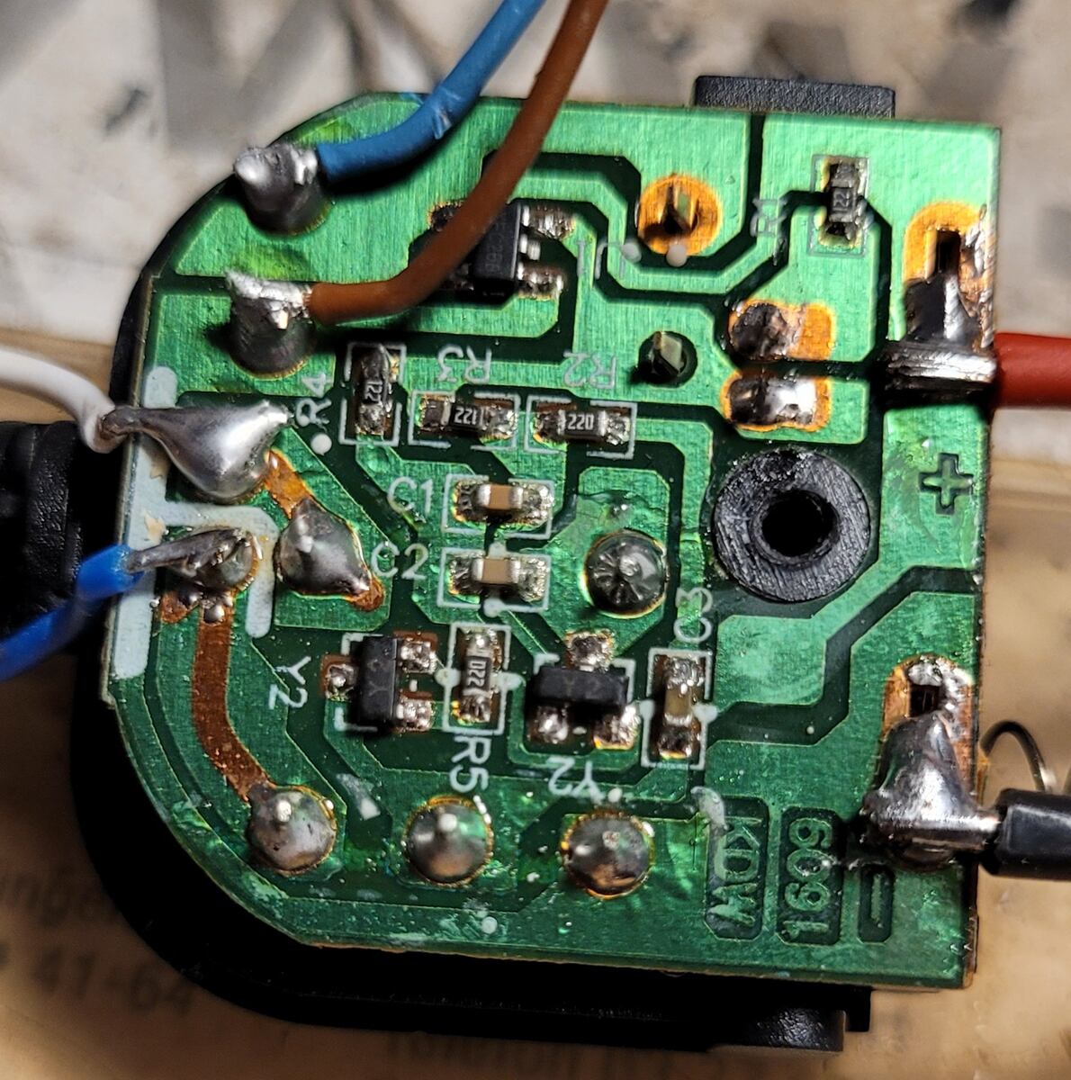

OP #7264334
Hallo, ich habe mal ein Bild von dem Converter gemacht.
Der braune und blaue Draht sind der Taster; blau und weiß geht zur
Schnur)
Vielleicht hilft es jemandem weiter. Ich weiß halt leider nicht, was da
kaputt sein sollte.
Könnte auch die Schnur einen Treffer haben?
Denn mit Batterien geht er auch nicht mehr richtig. Geht nur kurz an und
gleich wieder aus.
OP #7264366
Kleines Update.
Jetzt läuft er wieder mit Batterien, was letztens auch nicht ging.
Komischerweise läuft nur der eine mit Netzteil garnicht mehr. Die beiden
anderen leuchten, bis das Außenlicht eingeschaltet wird.
Strom geht schon komische Wege.
