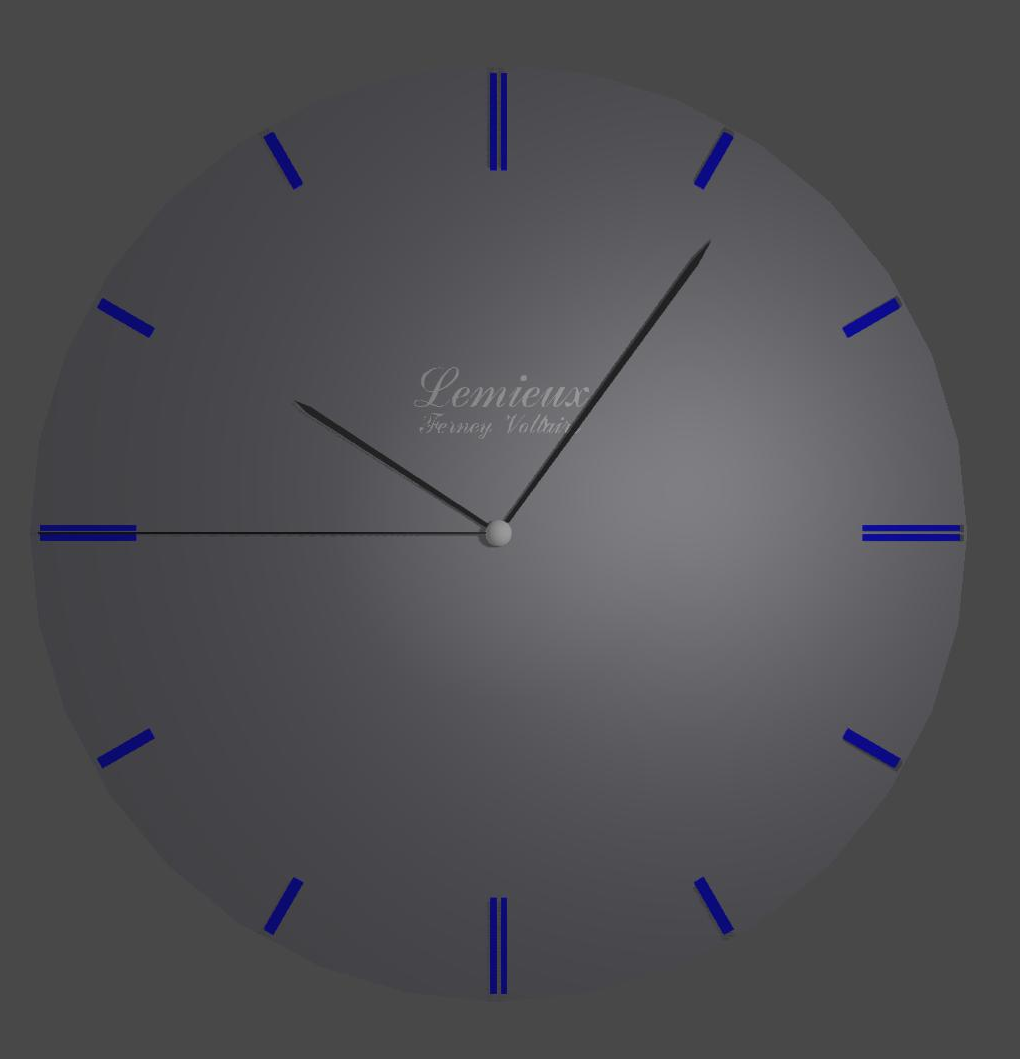

LED-Uhr sowie besagtes Ziffernblatt (Blend Datei als Source ist hier
dabei) erstellt. Benutzt die Blend-Datei als Vorlage für eure
Anpassungen, dann könnt ihr gleich loslegen und müsst nicht das
komplette System beherrschen. Falls Ihr Schwierigkeiten mit dem Setup
habt, könnt ihr gerne hier oder im Armory3D Forum (auf
Anglersäxisch/Neudeutsch) fragen. Hier sind die Beispiele:
Analog-Uhr als Website. Kann auch mit WearOS/Android als Target
verwendet werden. Inkl. Source.
Mit etwas Geschick kann man relativ einfach eigene Ziffernblätter mit
beliebiger Funktionalität entwerfen.

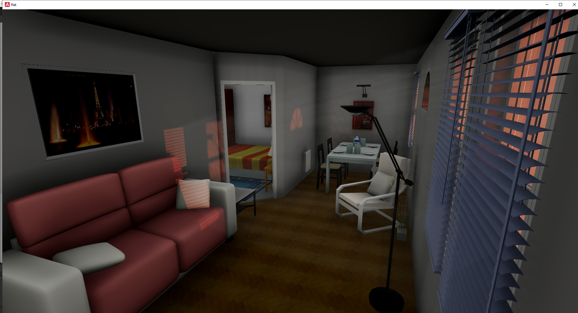

Mein Erstlingswerk hier ist
https://github.com/StrandedAlien/Archviz-Litterbug-Den
Auch hier ist die Blend dabei und man sieht genau wie z.B. das Öffnen
und Schließen der Fensterrolladen mit Nodes realisiert werden kann.
Diese werden mit den Tasten 1 bis 6 stufenlos gedreht. Die Realtime
Lichteffekte dabei finde ich beeindruckend. Probiert es mal aus. Für die
Erstellung der Umgebung kam Sweethome3D zum Einsatz. Damit gehts
ratzfatz.
