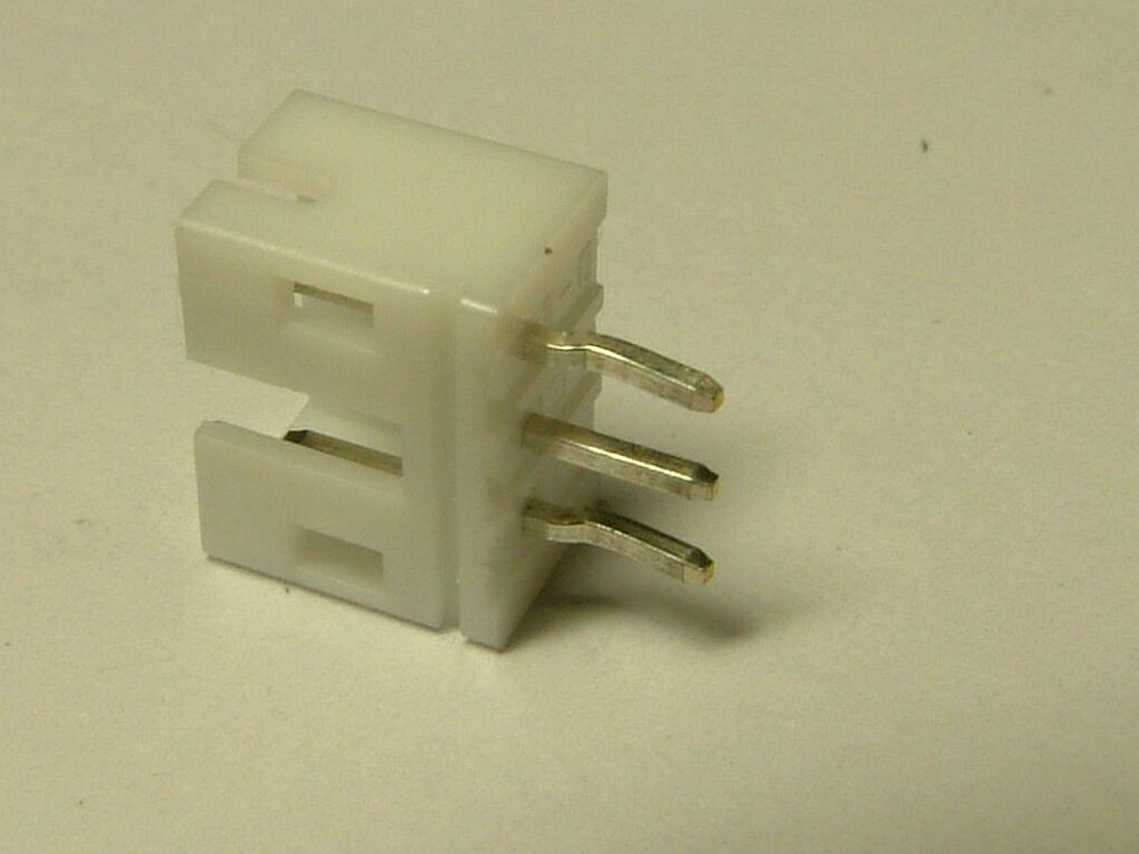

Moin moin,
von den 3 Stiften (0.5 x 0.5) sind die beiden äußeren ab Werk verformt.
Soll wohl in den Bohrungen klemmen, damit die Stecker auf der Welle
nicht aufschwimmen. Bisher habe ich noch keine Platine für Bauteile mit
verformten Stiften designed.
Welchen Bohrungsdurchmesser wählt man, damit die Stecker einerseits noch
gut bestückbar sind und andererseits nicht aufschwimmen? Und wie groß
darf die Toleranz sein?
Unter zu großer Spannung darf das Ganze wohl auch nicht stehen, damit
sich der Stecker beim Löten nicht verformt und die Stifte dann schief
stehen.
Heiner
michael_ schrieb:
> Wo ist da was gebogen?
Din Pins sind gekröpft.
Guck ins Datenblatt. Gewöhnlich sollte der Hersteller dort einen
empfohlenen Bohrdurchmesser angeben.
