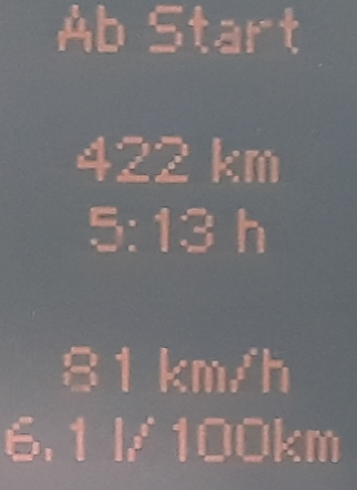

rbx schrieb:
> Ich habe sein einiger Zeit aufgegeben, LKWs zu überholen.
Ich bin auch recht gemächlich unterwegs.
man (ich...) will allerdings auch keine sich aufbauende Wand
hinter sich haben. Vorbei muss man schon kommen.
bei Tempo 120 ist für mich Schluss.
Im Bild die Werte einer Fahrt von der Eifel in den Harz.
Nach Braunlage (= ca 20Km lang nur bergauf)
im Flachland (z.B. nach Skagen/DK hoch)
ist der Verbrauch stets so ca. 'n halber Liter höher.
Bei Gefälle einfach rollen lassen.
gilt eigentlich als Saufziege in der Kategorie
Benz A-klasse Bj 2009 (W169), 90PS
Sprit = Super E10
Ich kann locker auf 10 Liter kommen, wen ich unbedacht fahre
