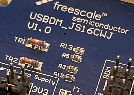

von Ralf G. (dougie)
...Topic kann geschlossen werden, weil der Benutzer zu dämlich ist, oder
0204 Widerstände nicht mehr mit dem Auge erkennt.
von ... (Gast)
Die widerlichen Details waeren schon interessant.
So einen (Spezial-)BDM habe ich auch und noch nie benutzt.
...auf dem zweiten Bild fehlt R13. Muss ein Produktionsfehler gewesen
sein, aber ohne den kommt kein BKGD Signal durch.

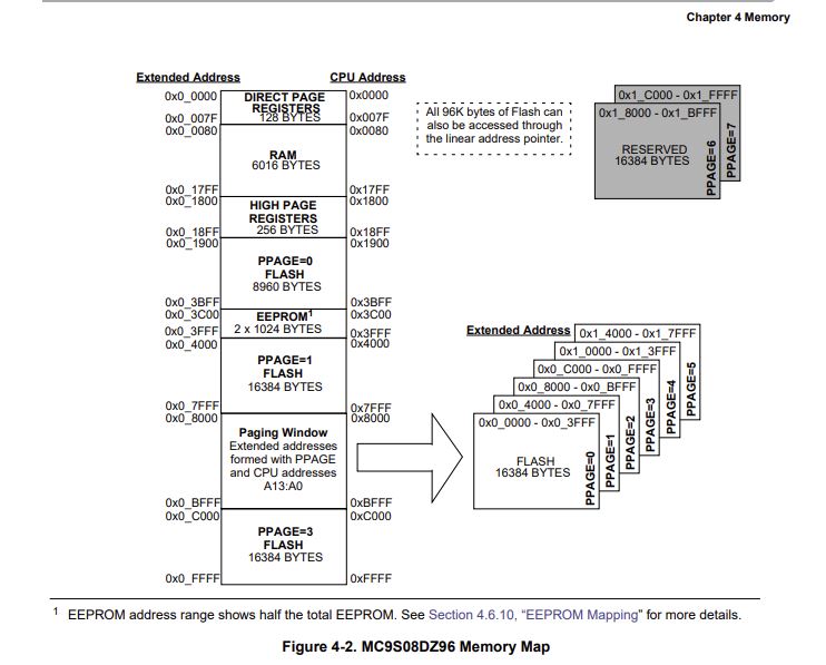

Ja, ist die aktuelle USBDM Version, basierend auf JS16.
PPAGE für den DZ96 ist lt Datenblatt bei Adresse 78
Jetzt habe ich nur noch keine Ahnung, was die "initializion commands"
machen sollen.

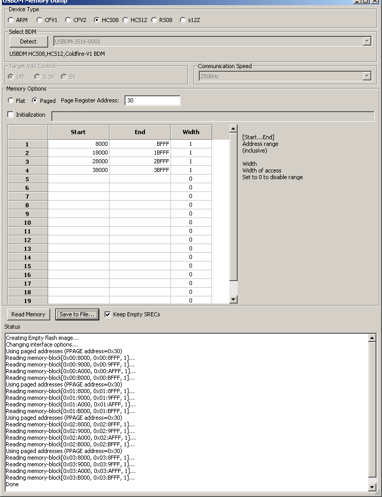

Als Beispiel wie man mit USBDM einen MC9S08LH64 ausliest siehe das Bild.
Man muss lediglich die Flash Pages im Paging Window (0x8000..0xBFFF)
eintragen. Der MC9S08LH64 hat vier Pages. Die Bits 16..23 (also das
oberste Byte) der Adresse ist für das Paging Register.
Ausserdem das PPAGE Register des jeweiligen Chip eintragen, beim
MC9S08LH64 liegt PPAGE auf 0x0030.
Dieter, you made my day .... mal wieder! Dankeschön!!
Da lag mein Gedankenfehler: ENTWEDER liest man linear ODER Paged.
Ich hab versucht "gemischt" zu lesen, das kann natürlich nicht
funktionieren.
Einzige Änderung: der S08DZ96 hat das PPAGE bei 0x78
Ich hab jetzt alle 5 Pages des DZ96 ausgelesen und mit dem daraus
entstandenen S19 File ein Verify im Programmer gemacht: voila alles
ok!!! Das ist ein Quantensprung (für mich).
Jetzt muss ich nur schauen, wie ich aus dem bin file ein entsprechendes
S19 zusammen bastel.
Mal sehen wie lange ich dafür brauche.
Nochmal dankeschön bin hier hin!!!
VG
Ralf
Ich muss das leider doch noch mal ausgraben, weil es dann doch noch ein
Problem gibt.
Ich hab heute mal auf meinem Linux Rechner das USBDM Paket runter
geladen, durchkompiliert und installiert, damit ich eine zweite, mehr
aktuelle Software als die Win XP Umgebung habe.
Dann hab ich das gleiche wie auf dem XP Rechner gemacht
Memory Dump paged mit PPAGE = 0x78 (aus dem Datenblatt)
08000 - 0BFFF
18000 - 1BFFF
28000 - 2BFFF
38000 - 3BFFF
48000 - 4BFFF
58000 - 5BFFF
Das sollten dann all 6 Pages mit je 16k sein
Das wird so auch ohne Probleme ausgelesen.

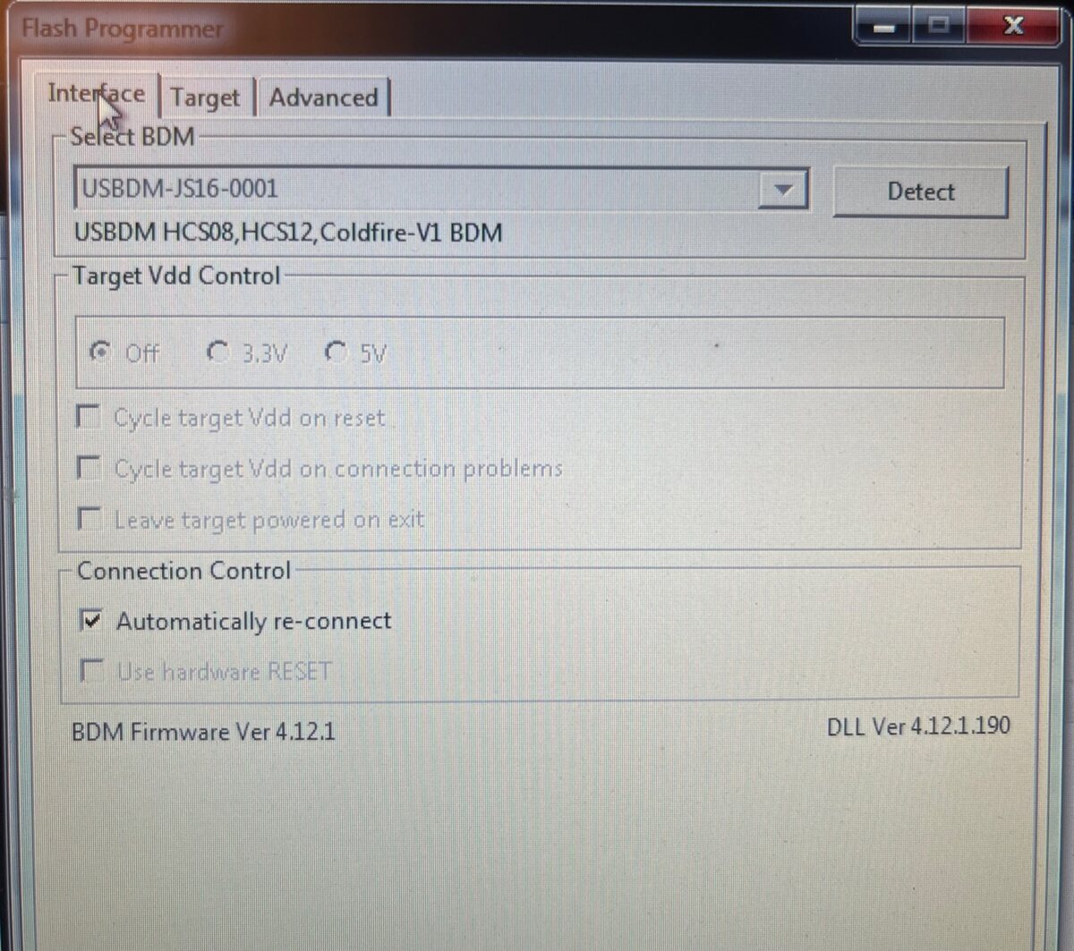

Wenn ich jetzt unter Linux mit dem HCS08 Programmer ein Verify mache,
bekomme ich einen Error.
Den bekomme ich unter WinXP zwar nicht, aber ich vermute, das dort ein
Fehler vorliegt. Dem Linux Rechner vertraue ich an dieser Stelle mehr.
Tscha... leider noch noch nicht am Ziel.

Tatsache ist: auf dem WinXP liest er mit Memory Dump ohne Fehlermeldung
aus und ein Verify sagt es wäre korrekt.
Gestern habe ich aber mal einen Prozessor programmiert und ein verify
gemacht, und das schlägt fehl.
Es scheint, das es einen Unterschied gibt, wie das S19 File (paged)
gelesen wird, und wie geschrieben.
Irgendwie kann man das wohl auch debuggen, aber ich muss erst mal lesen
wie das geht.
Auf dem Linux Rechner mit frisch kompilierten USBDM Paket kann ich
ebenso ohne Fehlermeldung lesen, aber dann schlägt selbt mit dem
Prozessor den ich just gelesen hab das verify fehl.
Das im Linux Paket enthaltene und frisch kompilierte
"usbdm-flash-image-test" Tool crasht selbst ohne Angabe einer Datei.
Die Firmware des Programmers habe ich doppelt und dreifach geprüft, und
die muss ok sein.
So langsam hab ich das Gefühl, das das ganze USBDM Zeug mit ner ziemlich
heissen Nadel gestrickt ist. Mit dem XProg-M hatte ich NIE auch nur ein
Problem. Weder mit Flash noch mit Eeprom. Schiet....

Ich hab gerade mal auf dem Linux Rechner sowohl Flash als auch EEprom
ausgelesen. Die Settings hab ich mit dazu gepackt.
Wenn ich damit dann ein Verify auf dem Linux Rechner versuche, schlägt
das nach ein paar kb fehl.

USBDM_4_12_1_262_Win von SourceForge). Einstellungen siehe Bild, das ist
im Prinzip der Default.

Aus dem Datenblatt:
4.6.10 EEPROM Mapping
Only half of the EEPROM is in the memory map. The EPGSEL bit in FCNFG
register selects which half
of the array can be accessed in foreground while the other half can not
be accessed in background. There
are two mapping mode options that can be selected to configure the
8-byte EEPROM sectors: 4-byte mode
and 8-byte mode. Each mode is selected by the EPGMOD bit in the FOPT
register.
In 4-byte sector mode (EPGMOD = 0), each 8-byte sector splits four bytes
on foreground and four bytes
on background but on the same addresses. The EPGSEL bit selects which
four bytes can be accessed.
During a sector erase, the entire 8-byte sector (four bytes in
foreground and four bytes in background) is
erased.
In 8-byte sector mode (EPGMOD = 1), each entire 8-byte sector is in a
single page. The EPGSEL bit
selects which sectors are on background. During a sector erase, the
entire 8-byte sector in foreground is
erased.
Also möchte ich mit EPGSEL (Bit 6 in Register 0x1823) die jeweilige
Seite auswählen, und mit EPGMOD (Bit 5 in Register 0x1821) den 8bit /
Single Page mode auswählen
Also versuche ich den Memory Dumper mit  (1821,32) (1823,64) zu
intialisieren, um die zweite Seite des EEprom zu lesen.
Das gibt leider ein "Illegal Parameter"
EDIT: Geht schon... es darf nur kein Leerzeichen zwischen den beiden
Klammern sein.
Aber zunächst bin ich erst mal froh, das ich mit deiner Hilfe überhaupt
so weit gekommen bin.!!!
Vielen vielen Dank!!!
von Dieter (Gast)
Wenn es jetzt mit den "Initialization" Parametern funktioniert: Kannst
Du damit den kompletten EEPROM auslesen? Das sollte auf jeden Fall
funktionieren.
Zum Programmieren des EEPROM siehe weiter oben: das müsste man
ausprobieren.
Ja, das EEprom auslesen funktioniert prima. Muss man aber eben in zwei
Schritten machen. In meinem Fall enthält EEprom Page 0 Daten, Page 1 ist
leer.
....wenn man mal ne Nacht drüber geschlafen hat und denn Tunnelblick mal
kurz bei Seite lässt: wenn die Adressen beim Initialize in Hex übergeben
werden (0x1821 und 0x1823), sollte man vielleicht auch die Werte in Hex
(0x20 und 0x40) übergeben? Werde ich heute auch noch mal prüfen.
... ich befürchte, das wird für mich noch eine Menge Arbeit und
Informationssuche, bis ich das hier vollumfänglich verstanden habe.
Fakt ist:
Gestern hab ich noch mal so ein defektes Teil zu retten versucht.
Also erst ein mal den gesamten Flash gelesen
0x08000 0x0BFFF
0x18000 0x1BFFF
0x28000 0x2BFFF
0x38000 0x3BFFF
0x48000 0x4BFFF
0x58000 0x5BFFF
und Page 0 vom EEProm
0x3C00 0x3CFF
Ich hatte mit deinem Skript aus dem funktionierenden bin File ja ein s19
gemacht. Das hab ich dann in den Flash programmiert.
Als Erase-Strategie hab ich mal "Target Default" probiert, aber das war
dann ein "Mass Erase".
Nach einem Mass Erase ist aber nicht nur der Flash sondern auch das
EEProm leer. Naja, dachte ich, ich hab ja alle Daten.
Nachdem ich das Flash geschrieben habe (natürlich mit dem immer
währenden Verify Error), funktioniert das Device wieder, hat aber noch
keine Settings.
Wenn ich dann das EEprom S19 wieder programmiere, funktioniert das zwar
ohne Verify Error (!), aber das Gerät funktioniert nicht mehr. Es
scheint, das der nicht in den EEprom Speicher, sondern irgendwo in den
Flash schreibt.
Naja.... das usbdm Tool heisst ja auch "Flash Programmer" ...
Aber: XProg kann das ja auch. Also muss es irgendwie gehen.
Irgendwas mache ich noch falsch.
Inzwischen sind zwei Ersatz-Prozessoren für mein XProg auch China
angekommen (ATMega64A) und ich hab den defekten natürlich sofort
getauscht, aber Essig... funktioniert nicht. Keine Reaktion vom neuen
ATMega... auch der zweite Chip nicht....
Also bin ich bis auf Weiteres auf usbdm angewiesen.
Was für eine Katastrophe.
VG
Ralf
