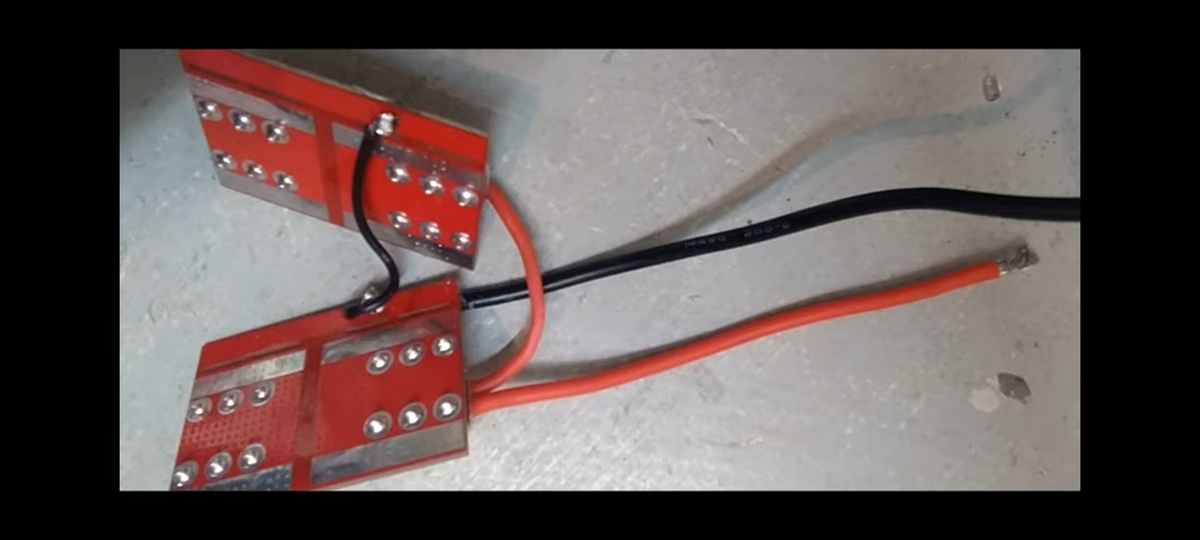

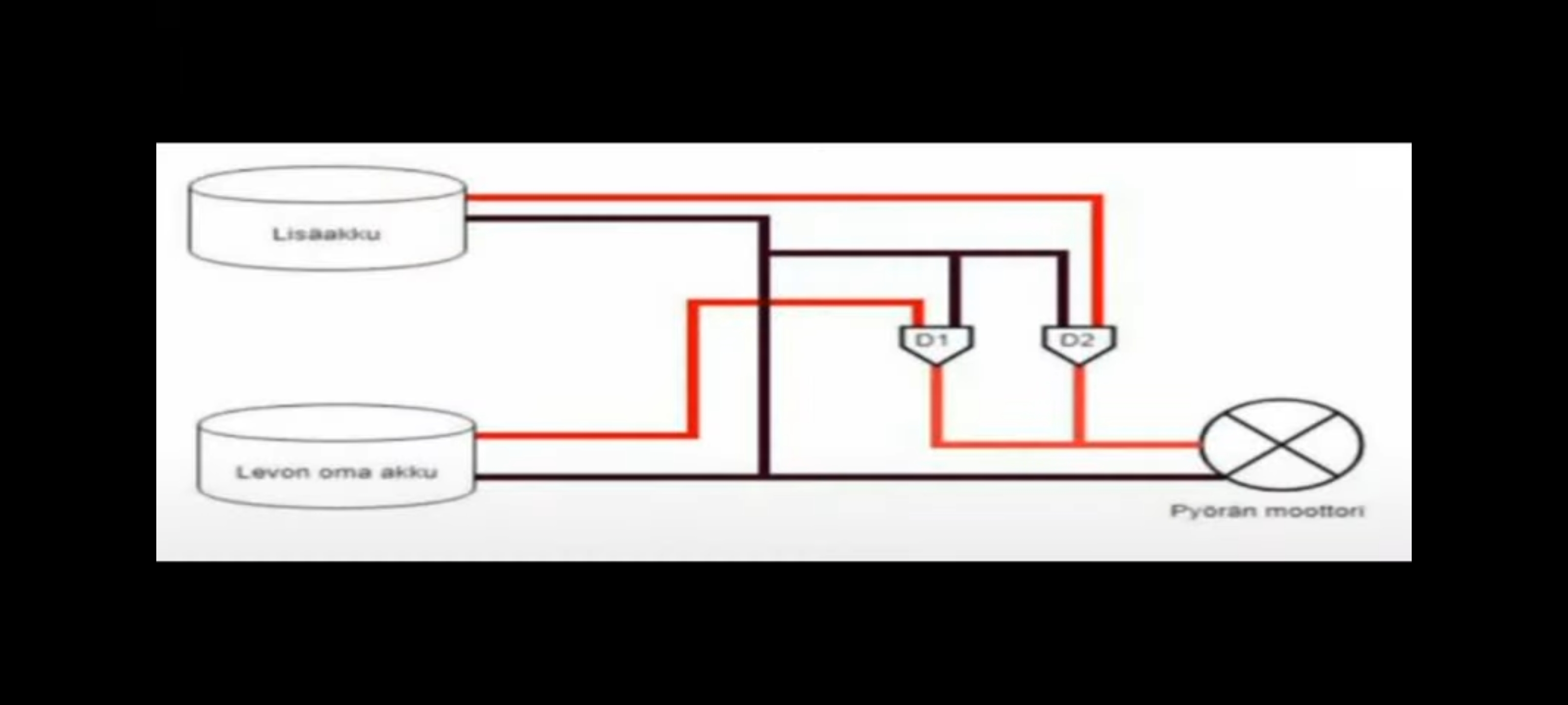

Meine Frage:
Kann das so funktionieren wie der Kollege das in dem Video verkabelt hat
und warum sind 2 Diodenplatinen verbaut?

von Michael B. (laberkopp)
Normale Dioden haben keine 3 Anschlüsse, das sind dann wohl Doppeldioden
wie MBR6045, nur die hatte er wohl nicht, also gegen 6 kleine Dioden auf
einer Platine ersetzt.
Dioden sollte man nicht direkt parallel schalten. Da sollen wohl die
einzelnen langen Zuleitungsdrähte als Stromverteilungswiderstand wirken.
Allerdings zeigt das PLatinenbild genau, wie man es nicht machen sollte.
Dioden kosten Leistung, so 2%.
Es ist also eine schlechte Lösung.
Aber die Kundschaft ist begeistert, weil es so einfach aussieht.
von Harald W. (wilhelms)
Bei Doppeldioden in einem Gehäuse funktioniert das duchaus. Allerdings
sollte man die Parallelschaltung nicht mit dem doppelten, sondern eher
mit dem 1,5...1,8-fachen Strom belasten.

von 888 (Gast)
Normale Dioden haben kein Massekabel. Die haben nur Eingang (Anode) und
Ausgang (Kathode). Die Dinger auf den Fotos dürften "ideale Dioden"
sein. Das ist ein MOSFET, der mit einer separaten Elektronik so
gesteuert wird, dass er in die eine Richtung leitet und in die andere
nicht. Die dafür notwendige Steuerung braucht Massebezug, daher das
dritte Kabel.

von Uli S. (uli12us)
Dann müsstest du aber dafür sorgen dass beide Akkus exakt dieselbe
Spannung haben, sonst wird der grössere erstmal den kleineren aufladen
und zwar so, dass die Leitungen glühen. Ausserdem, was spräche dagegen,
wenn du einen zweiten kleineren mitnähmst, um den gegen den
leergefahrenen zu tauschen.
Eine Diode leitet den Strom nur in eine Richtung. So können beide Akkus
den Motor versorgen, aber die zwei Dioden verhindern, dass ein Akku den
anderen auflädt.
von Paul (Gast)
Wo fange ich am besten an....
Im Video sind "ideale" Dioden zu sehen. Links wurden ja schon gepostet.
Im Amazon Link ist der Chip hier verbaut:
https://www.analog.com/media/en/technical-documentation/data-sheets/4357fd.pdf
Das heißt du schaltest immer zwischen Akku 1 und Akku 2 hin und her, je
nach dem welcher gerade mehr Spannung hat. Allerdings brechen Akkus
unter Last ein, dass heißt du baust dir einen schönen Oszillator.
- Machen das die Akku BMS mit?
- Gibt es von den BMS eine PreCharge Funktion (200-500ms Vorladung über
einen kleinen Widerstand, damit der Kondensator im Motor Controller
sanft geladen wird? In Der Zeit steht dir fast keine Leistung zur
Verfügung, eventuell ziehst du mit deinem Lastabruf während der Fahrt
sogar so viel aus dem Motorcontroller raus, dass die PreCharge Schaltung
gar nicht hinterherkommt. Dann musst du bei jedem Umschaltvorgang vom
Gas gehen, blöd nur das du nicht weißt wann einer kommt.
- Bei Bosch muss der Akku mit dem Motor per CAN sprechen, sonst tut sich
nichts. Wenn du da zwei Akkus an einen Motor hängst, dann senden die auf
den gleichen IDs und es kommt nur noch ungültiger Daten-Gulasch beim
Motor an. Da müsstest du dann die Kommunikation auch mit umschalten. Das
Protokoll ist auch verschlüsselt, also mal fix was eigenes dran kleben
erfordert Reengineering (im Falle von Bosch-Technik)
Alles in allem ist es nicht der Weg, den du gehen solltest. Zweitakku am
Rahmen mit hartem, manuellem Umschalter für Power + eventuell Daten wäre
da eher das Mittel der Wahl. Oder einfach eine Dummyhalterung am Rahmen
für den zweiten Akku. Wenn Nummer 1 leer ist, dann wird getauscht. Oder
du baust einen großen Akku.
Gib uns doch mal ein paar mehr Infos. Welcher Hersteller, welche Akkus
willst du nutzen etc. Dann kann man dir deutlich besser helfen.
