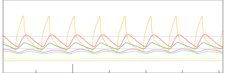

von Alt G. (altgr)
Ich verwende bytes anstatt float. Reduziert speicher um faktor 4.
Damit speichre ich 720 werte im ram des esp8266, 6 sensoren.
Zeit kann man auch in ein byte reinpressen.
#define num_datasets 720
#define num_sensors_max 6
struct wp
  uint8_t temp[num_sensors_max];
  int8_t hour;
wp wp_arr[num_datasets];
Sieht dann aus wie bild. Heizung abgas, kessel vorlauf etc.
BTW Die idee mit fest codierten sensoradressen ist müll.
von Arne (specht83)
Alt G. schrieb:
> Sieht dasnn aus wie bild. Heizung abgas, kessel vorlauf etc.
Vielen Dank, die Darstellung sieht gut aus. Machst Du alle 5 Sekunden
eine Messung?
von Alt G. (altgr)
> eine Messung?
Nee. Alle 30 sek. Einstellbar. Die striche unten sind stunden.
Die messung zur brennersteuerung sind alle 10 sek.
