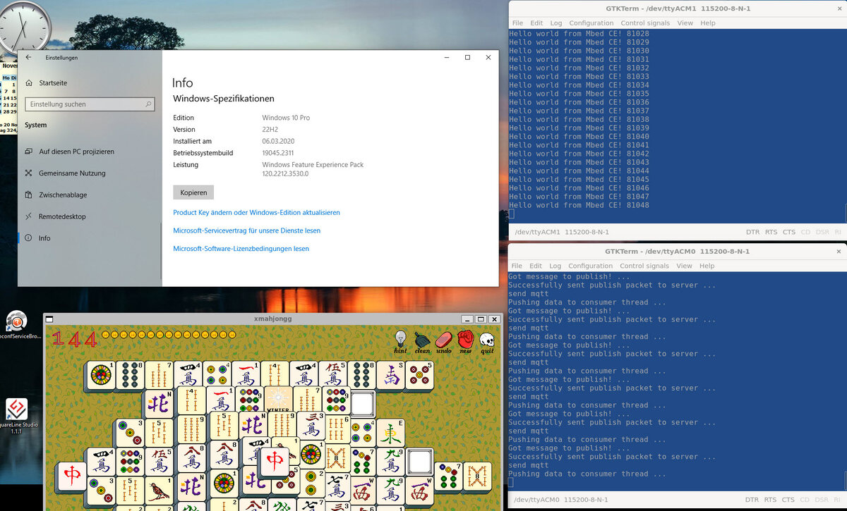

OP #7258766
J. S. schrieb:
> Windows 11 wäre trotzdem noch interessant, damit soll WSL auch GUI
> Programme starten können.
nach dem Update auf Win10 22H2 laufen auch Desktop Apps in Fenstern,
Windows 11 ist entgegen erster Ankündigungen nicht nötig. Das ist schon
sehr cool, eine Ubuntu Shell oder die Desktop Apps starten sehr fix ohne
einen kompletten Rechner in einer VM booten zu müssen.
Auch die USB Brücke lief jetzt 24h durch, das ist jetzt richtig gut zu
gebrauchen.

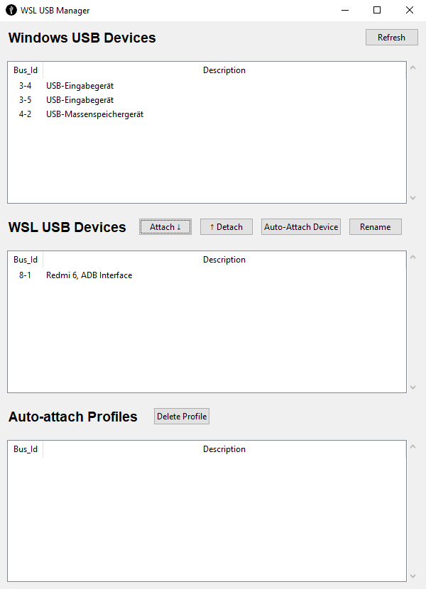

ich bin jetzt auf 5.10.102.1 und kann nun auch usbipd sehen, aber
verbinden klappt nicht. im WSL USB Gui zeigt es mir gar nichts an,
nichtmal das was ich unter usbipd sehe.
https://gitlab.com/alelec/wsl-usb-gui#screenshot
C:\WINDOWS\system32>usbipd wsl attach --busid 8-1
C:\WINDOWS\system32>usbipd wsl list
BUSID  VID:PID    DEVICE                                                        STATE
3-4    046a:b090  USB-Eingabegerät                                              Not attached
3-5    1bcf:0005  USB-Eingabegerät                                              Not attached
4-2    14cd:168a  USB-Massenspeichergerät                                       Not attached
8-1    2717:ff48  POCO M3, ADB Interface                                        Not attached
OP #7262341
hast du alles Schritt für Schritt nach dieser Anleitung gemacht?
https://learn.microsoft.com/de-de/windows/wsl/connect-usb
auch die linux-tools müssten installiert und aktuell sein. Das 'sudp
apt-get update' hat die bei mir nicht automatisch mit aktualisiert,
musste ich explizit beim update angeben, warum auch immer.
Das GUI tool kannte ich noch nicht, sehr praktisch weil ich mir soviele
Befehle nicht mehr merken kann. Im Moment mache ich das in der
Powershell, die speichert die Historie auch über Rechnerneustarts
hinweg.
Beim ersten attach eines USB Gerätes muss das mit Admin Rechten
erfolgen, aber das erscheint auch so als Meldung wenn man das in einer
Shell ohne Adminrechten ausführt.
#7266076
Alles klar, der Fehler saß vorm Bildschirm, danke. Habe nun noch mal
alle linux-tools deinstalliert (waren mehrere Versionen), apt upgrade
durchlaufen lassen und linux-tools-5.15.0-53-generic installiert. GUI
funktioniert auch - mit Adminrechten
