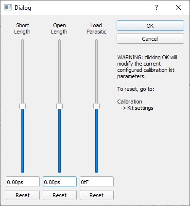

von Josef L. (Gast)
Sowas?
von Michael M. (michaelm)
Das wäre ein Anfang, wahrscheinlich nur für den TX-Port.
Wünschenswert ist natürlich, dass das gleiche am RX-Port verfügbar ist.
Michael
von Simulant (Gast)
Josef L. schrieb:
> Sowas?
Du hast mich missverstanden. Deine Einstellungen würden passen, wenn die
Hardware von OPEN und SHORT die exakt selbe Bezugsebene hätte und der
OPEN ideal wäre. Das ist normalerweise nicht der Fall.
Mit den Einstellungen im Dialog würde man nun abweichenden Längen von
OPEN und SHORT eingeben, ums sie rechnerisch auf dieselbe Position zu
bringen. Und man würde die Kapazität des OPEN eingeben
(Herstellerangabe!) damit diese rausgerechnet wird.
Ich habe mal ein PDF angehängt, wie die Werte beim preisgünstiges
Amphenol-Calkit des VNWA3 ausssehen. Das ist bei anderen Calkits
natürlich anders. Ganz ohne irgendwelche Herstellerangaben wird's
schwierig.
