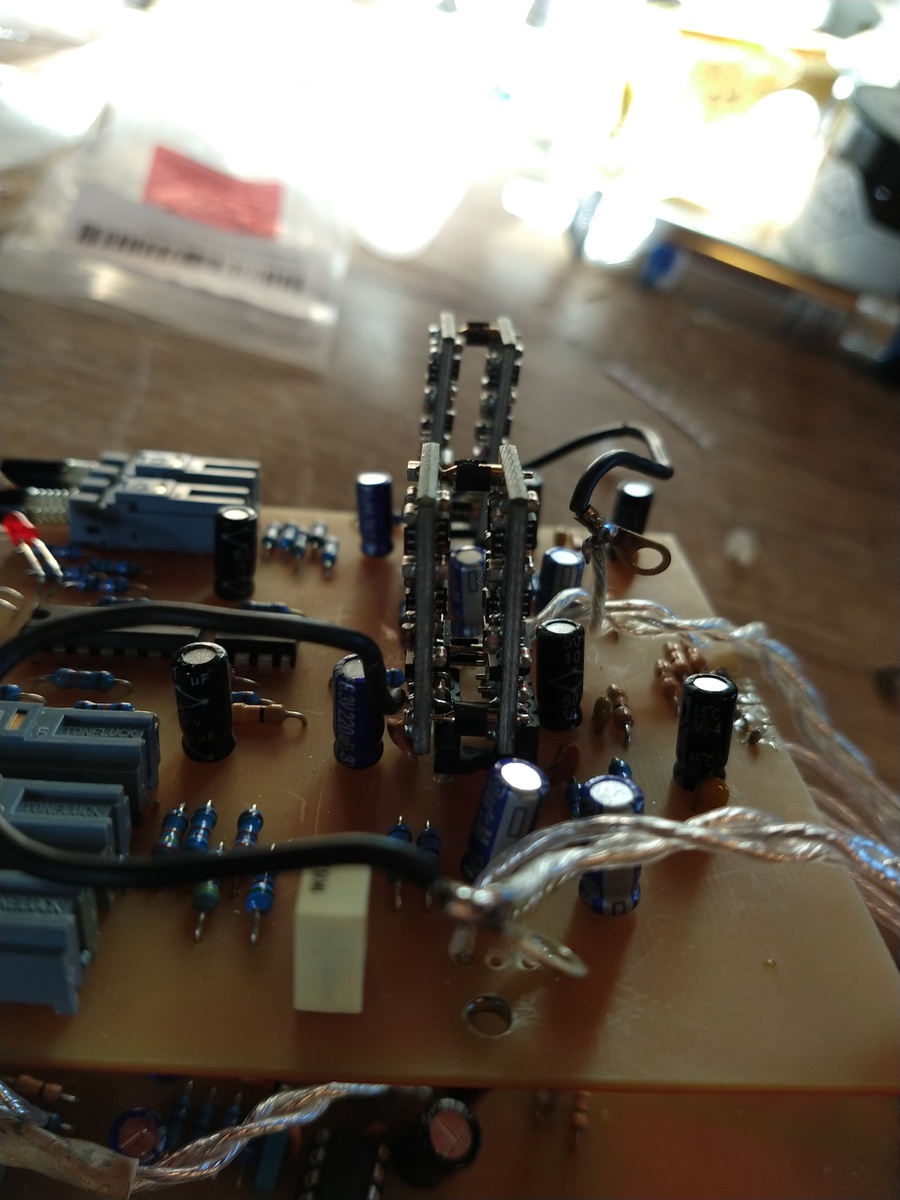

Hallo Leute,
Ich bräuchte dringend Mal Hilfe.
Ich habe eine Schaltung, die auf dem OP275 aufbaut und möchte diesen
durch einen China Chip ersetzen, der diesen auch ersetzen kann.
Dieser Chip hat ein Massekabel.
Nun jedes Mal wenn ich den Chip Verbau, kommen Artefakte während der
Wiedergabe und vor allem beim pausieren.
Wahrscheinlich habe ich irgendein Masse Problem.
Der alte Chip funktioniert reibungslos.
Ich wäre sehr dankbar, wenn mir jemand helfen kann.
An sich laufen die Chips und sie klingen hervorragend.
Liebe Grüße
Dominik

von OG (Gast)
Könnte auch ein Abblockproblem sein.
Horch mal mit einem Oszilloskop oder so die Versorgungsspannung direkt
am IC ab, ob da irgendetwas prasselt oder rauschelt.

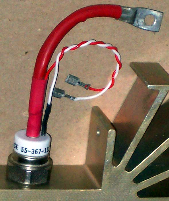

Jens G. schrieb:
> Seit wann hat ein Chip ein Massekabel?
Offenbar hat er den OP durch einen Thyristor ersetzt.
(Bild: C J Cowie, CC BY-SA 3.0, gefunden bei Wikipedia)

Interpretation des Bildes:
Es ist eine Audio-Schaltung experimentell aufgebaut, mit der Musik/Audio
vermutlich zu HiFi-Zwecken übertragen werden soll auf 0,7 bis 2 Volt
-Pegel-Niveau. An Stelle eines gesockelt eingebauten
Operationsverstärkers, der nur verstärkt, impedanzwandelt oder irgend
eine Frequenzgang-Kurve abbilden soll, wird einfach in den Sockel des
OPVs die ominöse über alle Zweifel erhaben gut konstruierte
China-Platine eingesteckt, das sind die vier senkrechten Platinen, von
denen immer zwei einen OPV ersetzen. Vermutung: Auf jeder Platine ist
eine Transistorschaltung aus diskreten SMD-Bauelementen drauf, die den
integrierten OPV ersetzen sollen. Weil es ein Doppel-OPV war, sind es
immer zwei Platinen. Beide bekommen also + und - Ub und irgendwo muß
eine Bezugsspannung sein, das ist dann 0 V bei symmetrische Versorgung.
So, das hättest Du alles mal selbst schreiben können.
Ab hier geht es weiter mit der Suche nach Einstreuungen in die
ungeschirmt aufgesteckten Platinchen. Mach doch mal Konservendosen
drüber und schließe  sie an Masse an.

von ArnoR (Gast)
Ist wohl sowas wie das hier: https://orangeamps.com/product/op-amp/

von Jobst M. (jobstens-de)
Man kann natürlich einen extravaganten, diskret aufgebauten Doppel-OPV
als Ersatz für z.T. bessere integrierte Typen anbieten. Vielleicht kauft
es ja jemand!
Wie viel das Ding rauscht und andere wichtige Daten werden aber gleich
mal nicht genannt.
Und ihn als Unversalersatztyp vor allem für BJT-Basierte OPVs (z.B.
NE5532) anzupreisen, finde ich schon fast unseriös.
Hast Du die 15pF für jeden der beiden OPVs nachgerüstet? Bzw. hast Du
geprüft, ob sie in Deiner Schaltung benötigt werden? Sonst schwingt der
nämlich herum, was Du evtl. als Rauschen hörst.
Wenn Du unbedingt etwas verändern möchtest:
Versuch mal den OPA2156 (mit Adapter)! Die für Audio wichtigen Daten
liegen da Faktor 10-1000 besser. Und der Preis auch.
Edit: Vergesst, was hier steht.
Das ist ja kein China-Chip, wie vom TO hier geschrieben.
Jobst
