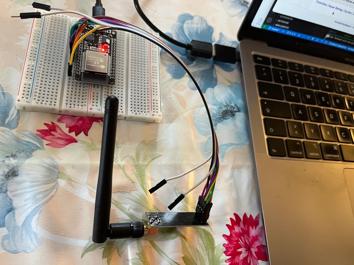

ich mache gerade meine allerersten Schritte mit einem ESP32 NodeMCU und
einem Funkmodul NRF24L01+. Ich habe die Variante mit Antenne. Es soll
mit der OpenDTU-Firmware ein Hoymiles-Wechselrichter für eine
Solar-Anlage abgefragt werden.
Hier die Komponenten:
https://www.komputer.de/zen/index.php?main_page=product_info&products_id=464
https://www.komputer.de/zen/index.php?main_page=product_info&products_id=528
Ein Bild meines Aufbaus habe ich angehangen.
In OpenDTU wird das Funkmodul nicht gefunden, und nun suche ich den
Fehler und habe dazu Fragen.

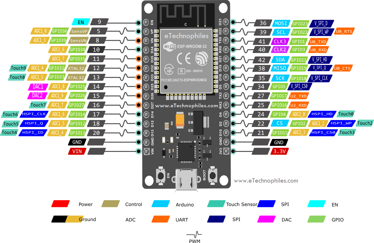

1. Im OpenDTU-Projekt wird die IRQ-Leitung des Funkmoduls mit GPIO16
verbunden. Mein NodeMCU-Modul hat statt GIO16 einen "RX2"-Eingang. Kann
ich den verwenden, oder muss ich auf eine andere GPIO-Leitung
ausweichen?

von Εrnst B. (ernst)
zuallererst: Hast du die Pin-Leisten gelötet, oder sind die nur
gesteckt?
von Scorpi (scorpi)
es ist alles nur zusammengesteckt, auch die Stiftleisten.
Solltest du als erstes beheben. Fehlersuche macht keinen Spaß, wenn dir
ständig Wackelkontakte dazwischenfunken.

Zu Frage 1:
Da ist das Problem, dass ESP8266, Arduino, NodeMCU abweichende
Nummern-Schemata für ihre IOs verwenden.
In meinem letzten Projekt mit ESP+NRF steht das als Kommentar im Source:
// Name   NRF THT   NRF SMD    12F    NodeMCU
// VCC     2          1
// CE      3          3        GP2      D4
// CSN     4          4        GP15     D8
// SCK     5          5        GP14     D5
// MOSI    6          6        GP13     D7
// MISO    7          7        GP12     D6
// IRQ     8          8
// GND     1          2
Hilft dir aber überhaupt nicht weiter, ist ein ESP8266 statt ESP32 und
ich hab keine IRQ-Leitung verwendet.
Edit: Beim ESP32 ist das Pin-Nummern-Chaos ähnlich...

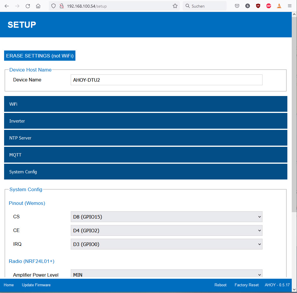

von J. S. (jojos)
Die Pinbelegung ist auf die Oberseite bezogen, das ist richtig.
Die tatsächlich verwendeten Pins werden ja in der Konfiguration in der
Weboberfläche eingetragen. Da kann man auch eine Debugausgabe
einschalten die auch hilfreich ist.
Anfangs stimmten die Fritzing Bilder nicht mit den Voreinstellungen in
der Software überein, das war zumindest für den ESP8266 so und sollte
jetzt mittlerweile behoben sein. Deshalb trotzdem in der Konfigseite
kontrollieren.

Ich habe zum Thema ESP32-Pinout das hier gefunden, das entspricht meinem
Modul und liest sich recht informativ.
https://lastminuteengineers.com/esp32-pinout-reference/

von J. S. (jojos)
ich habe die Ahoy DTU 0.5.17, ist OpenDTU für ESP32 eine andere Version?
da gibt es unter <ip>/setup jedenfalls die Seite für die Einstellungen.
In der Pio.ini sind nur die defaults die überschrieben werden können.
edit:
ok, OpenDTU ist ein 'Schwesterprojekt' von dem Ahoy, sieht um einiges
umfangreicher aus. Nur die Einstellungen für die Pinbelegung ist fix im
Code, nicht online konfigurierbar.
RX2 ist D16, siehe Pinbelegung die Ernst gepostet hat.

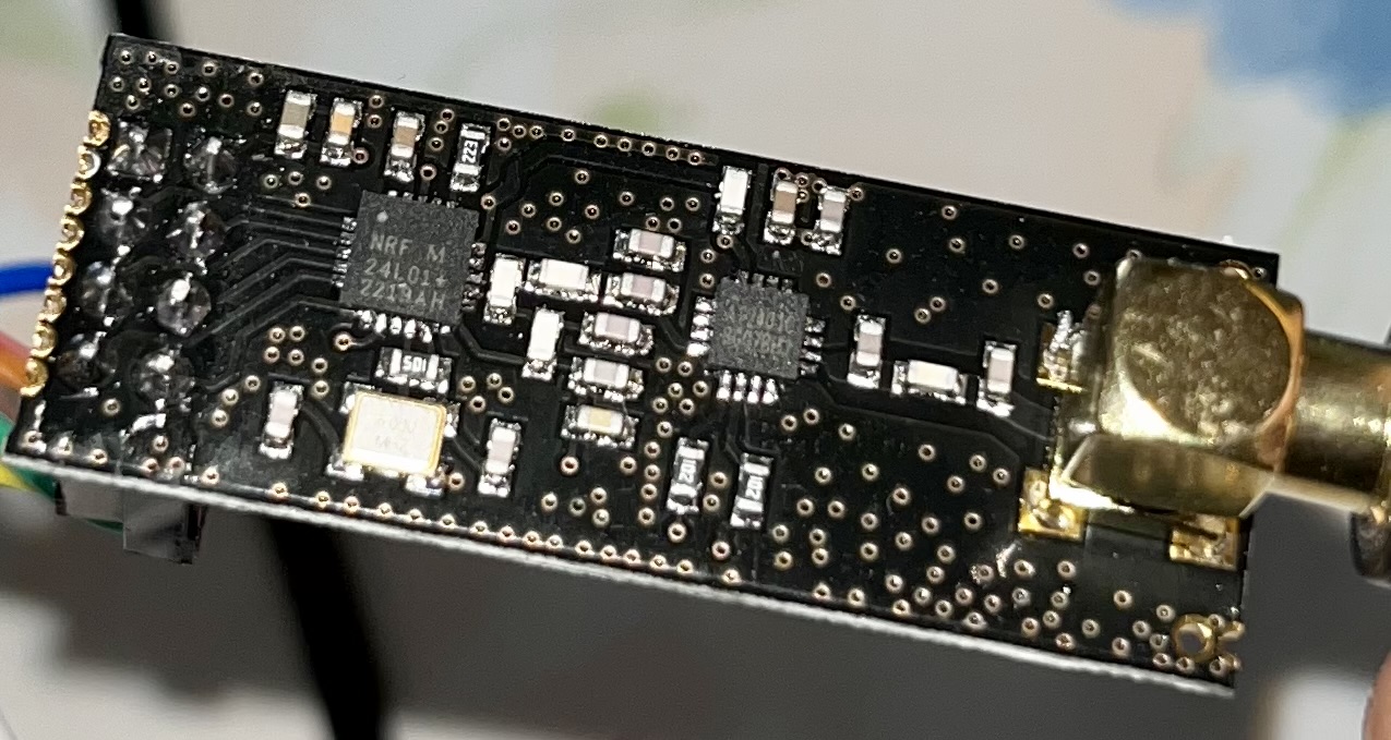

von M. P. (matze7779)
Häufiger Fehler:
Viele glauben das "Plus" ist die externe Antenne. Auch so mancher
Händler glaubt das.
Bitte mal direkt auf den Chip gucken (Lupe). Da muss auch das Plus drauf
sein.

von Scorpi (scorpi)
M. P. schrieb:
> Häufiger Fehler:
> Händler glaubt das.
> sein.
Auf dem Chip steht auch das +, siehe Foto.
M. P. schrieb:
> Häufiger Fehler:
> Händler glaubt das.
Nachtrag: Das Datenblatt in dem Shop ist vom normalen (nicht Plus).
Also mal genau gucken.
Wenn der Chip nicht der NRF24L01+ ist sondern der normale brauchst gar
nicht weiter machen.
