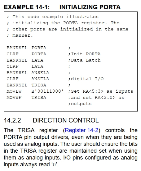

Christian M. schrieb:
> CLRF ANSELA
Datenblatt gibt in der Regel umfassendere Informationen...

also ich hab jetzt alles Hinweise von euch ins Programm eingebaut. dann
hab ich ein kleines C-Programm geschrieben, das funktioniert. dann hab
ich die configs aus dem C-Programm ins Assemblerprogramm übernommen.
aber es geht immer noch nicht. so sieht das Programm jetzt aus:

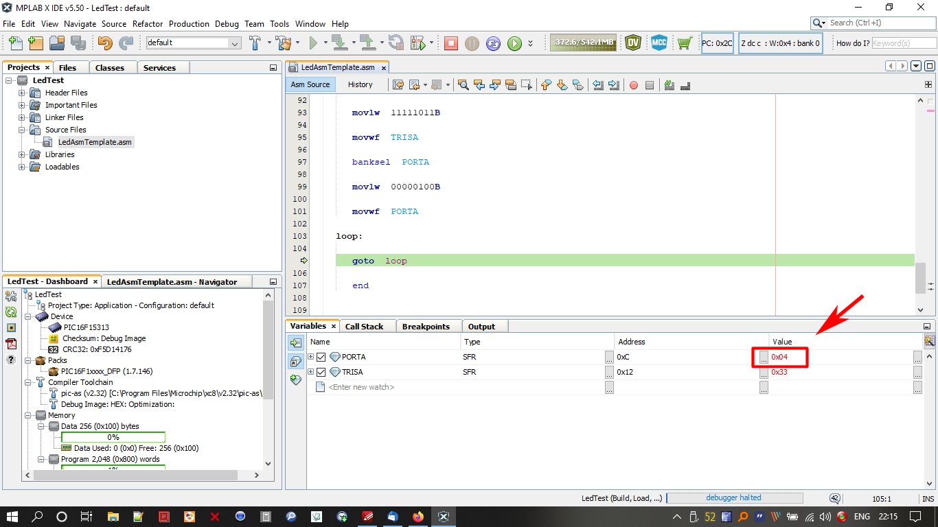

(Firma: @home) #7255952
... statt hier rumhängen, vielleicht erstmal das user guide pic-as
lesen!

(Firma: @home) #7255955
... die absolute "org" Anweisung würde ich nur in Ausnahmefall benutzen,
weil dann viele Linker Infos wegfallen!
Besser benutzen "psect ResetVec, class=CODE, delta=2"
und im Project unter Linker die -pResetVec Option nutzen!
Dann ist die org Adresse relative im Segment definiert
Gast #7256023
Apollo M. schrieb:
> Mit absolute org ... im psect "ovrld" weg lassen und dann wieder "end
> ResetVec" !
Ich hab seit einiger Zeit nichts mehr mit dm Assembler gemacht(MPASM)
und vom Pic As habe ich heute erstmals gehoert.
Bin zur Zeit nicht mehr auf dem Laufenden - manchmal lohnt es sich
mitzulesen...
Aber Dank deiner Initiative kann der TO nun endlich die Led zum Leuchten
bringen.Jetzt steht der Weg zur PWM-Steuerung eines Tesla Motors mit
einem Encoder rechts neben dem Lenkrad nichts mehr im Wege...😉
