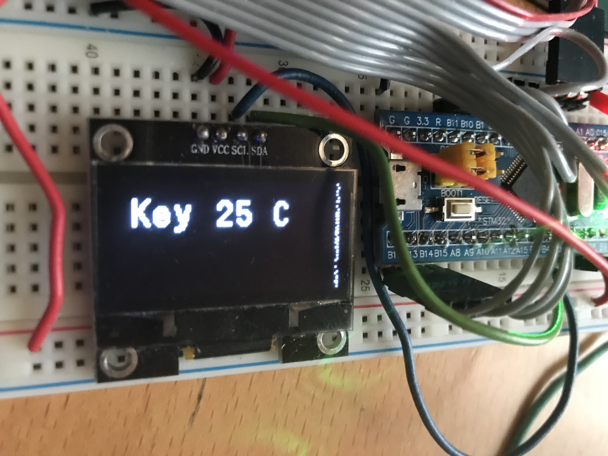

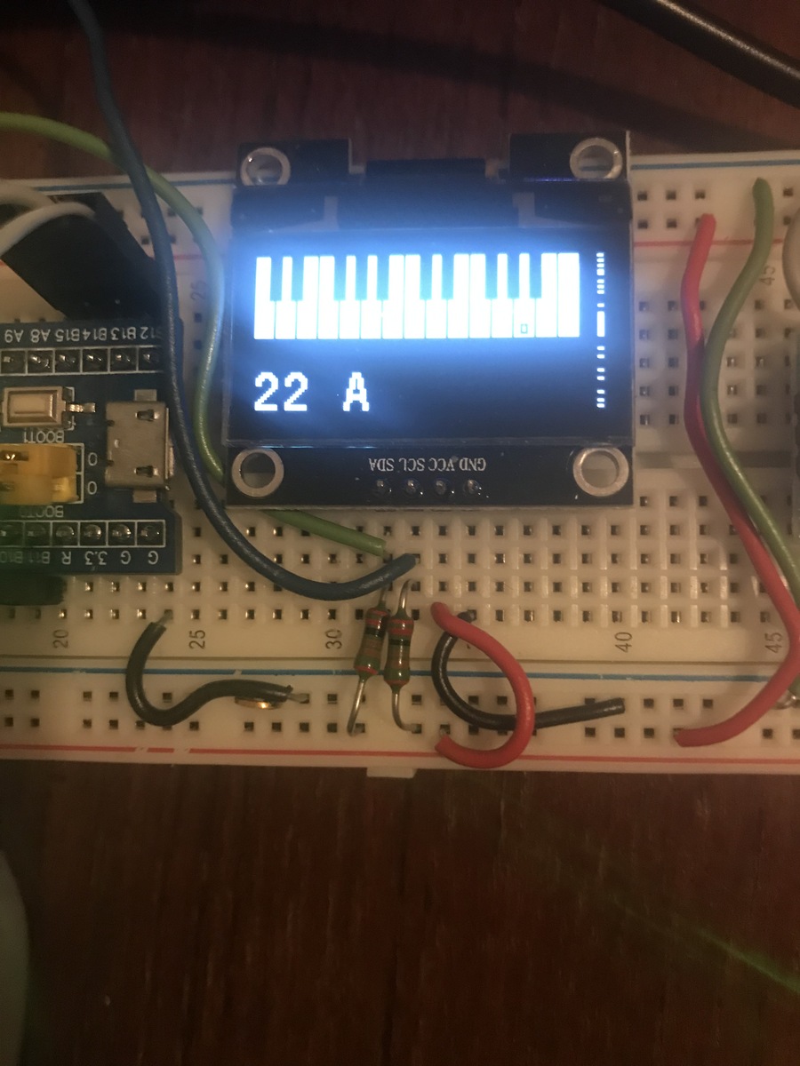

Ich betreibe ein
1.3" OLED LCD 4Pin Display Module IIC I2C 128x64 3-5V
an einem STM32F103C8T6 und einer Library von
https://controllerstech.com/oled-display-using-i2c-stm32/

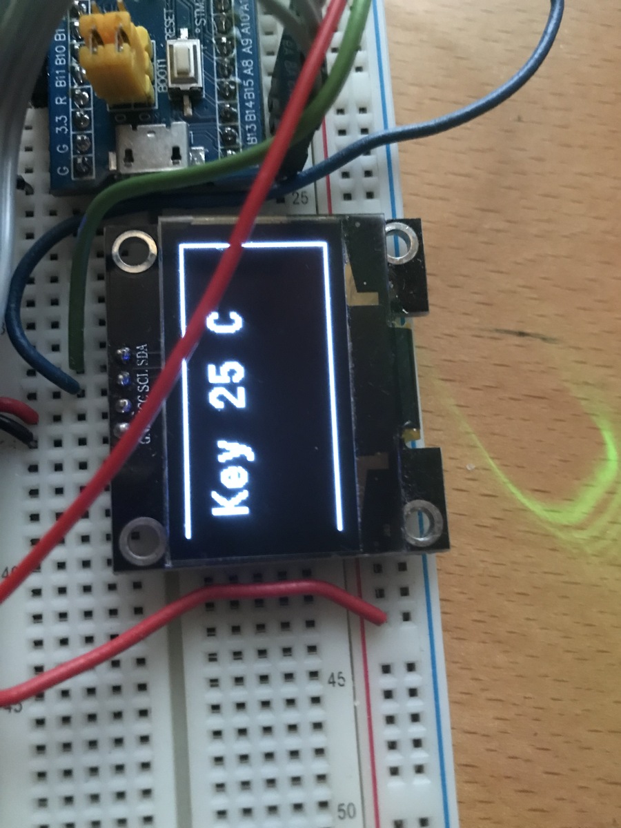

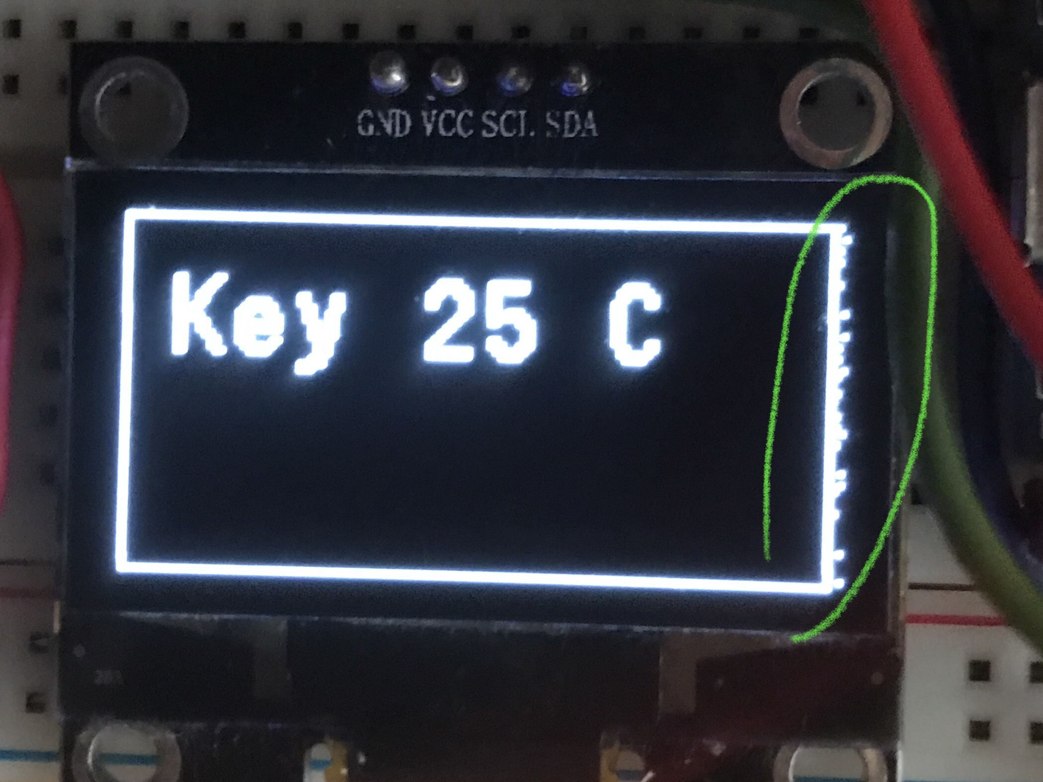

Auf dem Display (s. Bild) sieht man am rechten Rand so ein Gegrissel,
auf dessen Zustandekommen ich mir keinen Reim machen kann. Es gab mal
einen Zustand im Verlauf der Programmierung, da war es plötzlich weg,
aber im Moment bleibt es hartnäckig präsent. Der beteiligte Code:
  SSD1306_Init (); // initialize the display
  SSD1306_Clear();
  SSD1306_UpdateScreen();  // habe ich noch hinzugefügt, bringt aber nichts
  SSD1306_GotoXY (10,10); // goto 10, 10
  SSD1306_Puts ("Key", &Font_11x18, 1);
  SSD1306_UpdateScreen(); // update screen
Betriebsspannung ist 3,3V. Hat jemand eine Idee?
von Achim H. (pluto25)
Sicher das kein 1305 verbaut ist? der macht 132 Punkte und würde beim
Clear des 1306 die letzten Spalten nicht löschen.
Stimmt die Pos 0,0?

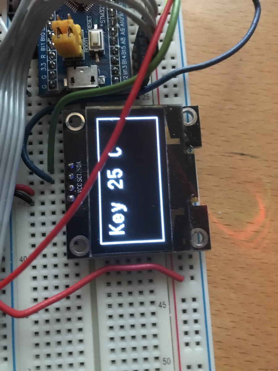

Hatte jetzt gerade mal Power weggenommen und den Reset Knopf gedrückt.
Jetzt ist alles gecleart. Leider sieht man es dem Chip nicht an, was es
ist. Ist von DIYMore. Werde mal ein Rechteck malen:
SSD1306_DrawRectangle(0, 0, 127, 63, 1);
ergibt das 1. Bild
und
SSD1306_DrawRectangle(2, 2, 129, 63, 1);
das 2. Bild

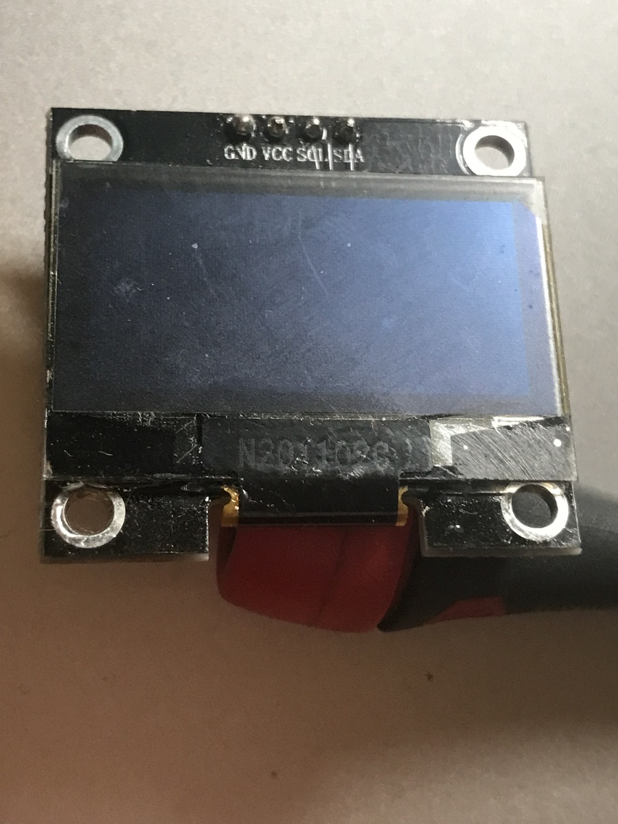

von Lynx (Gast)

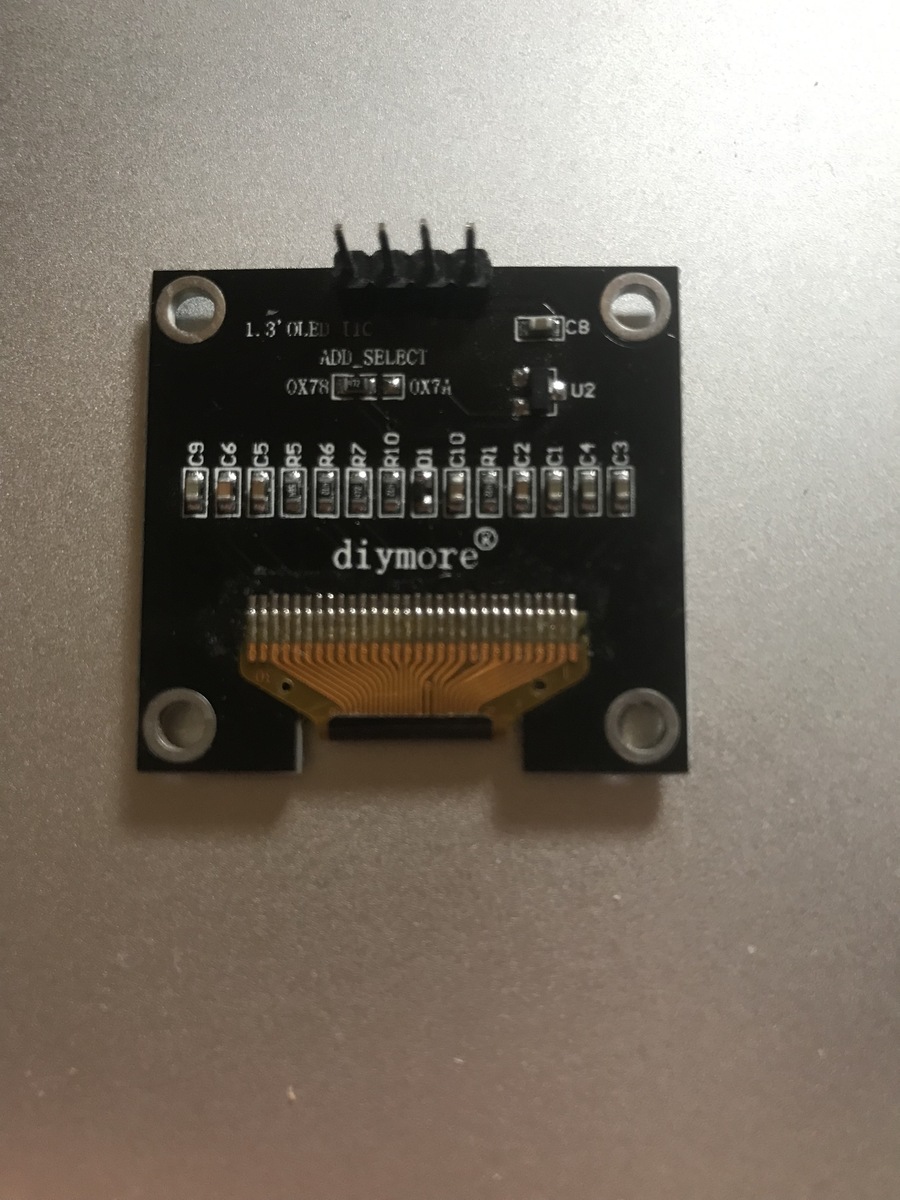

Ich hab Module die genau so aussehen - nur ist da ein SH1106 verbaut...
von Christoph K. (chriskuku)
Jetzt, wo Du es sagst, erkenne ich schwach auf dem Rand des Displays
N201102C.
Wahrscheinlich hat die Lib noch ein Clipping der Parameter eingebaut.
Müßte mal in die Source schauen. Sowas tut es auch noch:
SSD1306_DrawRectangle(2, 0, 132, 65, 1);
Aber
SSD1306_DrawRectangle(1, 0, 132, 65, 1);
schneidet vorne die schmale Seite ab.

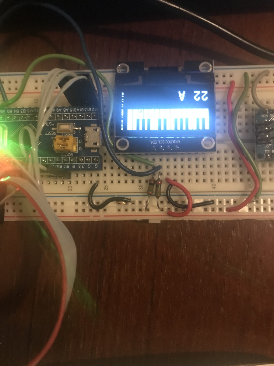

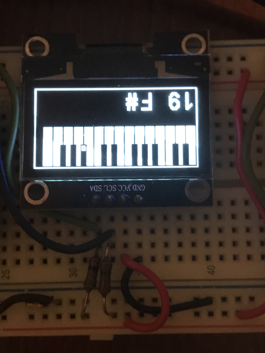

Das Problem ist noch nicht gelöst (s. Bild)
Ich kann nicht in diesen Bereich hineinmalen.
In der Source wird ein Pixelbuffer von WIDTHxHEIGHT von 128x64
definiert, der mit 0 gefüllt wird.Setze ich in der Lib source die
SSD1306_WIDTH=132, wird der Bereich nicht gecleart (FILL).
von J. S. (jojos)

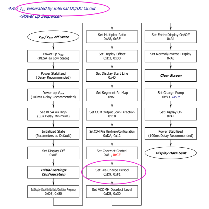

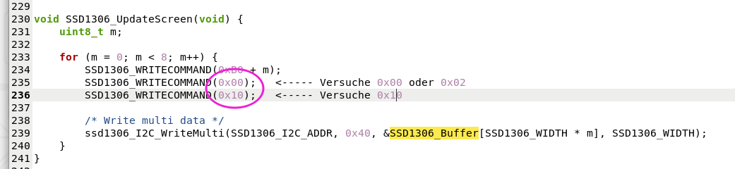

Da würde ich am ehesten auf eine falsche Initialisierung tippen. Man
muss nicht unbedingt eine andere Lib nehmen, erstmal den init Code gegen
anderen austauschen, vor allem wenn der für einen andere Controller war.
Ansonsten sind eben die Adafruit_GFX oder andere für Arduino sehr
ausgereift, allerdings in C++.
von Monk (Gast)
Offenbar ist da der RAM Puffer versus Display um 2 Pixel verschoben. Das
liegt bestimmt an der Initialisierung des Displays.
Vielleicht magst du mal einen schnelle Gegentest machen:
http://stefanfrings.de/arduino_oled/index.html
Wenn es damit geht kannst du die Initialisierungs-Sequenz der beiden
Quelltexte vergleichen.
Schnellen Gegentest gemacht. Programm läuft, aber die Grafik im Display
ist zeilenweise um ein paar Bits verschoben, paßt also nicht.

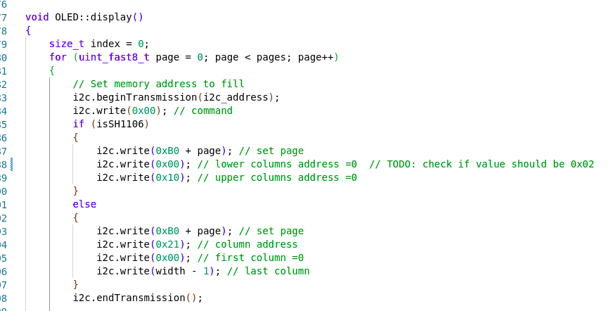

von Monk (Gast)
Dann liegt es wohl wirklich daran, dass dein Display einen anderen Chip
hat.
Da ich nur SSD1306 Displays habe wäre ich dir dankbar, wenn du an deinem
Display etwas für mich ausprobieren würdest:
Ändere:
OLED display(Wire, 0x3C, NO_RESET_PIN, 128, 64);
auf:
OLED display(Wire, 0x3C, NO_RESET_PIN, 128, 64, true);
Wenn das bei dir klappt, lässt sich deine nicht funktionierende
Bibliothek wahrscheinlich schnell anpassen. Du kannst in meinem Code
sehen, dass nur wenige Zeilen beim SH1106 anders sind.
Unter anderen beeinflusst das, an welche Position der Pufferspeicher für
jede Zeile in das RAM des Displays kopiert wird. Das klingt doch
verdächtig, oder?
> Christoph K. schrieb:
>> Auf welche LIB beziehst Du Dich? Ich finde die Zeile nirgends.
> http://stefanfrings.de/arduino_oled/OLED.zip
> Datei OLED.ino

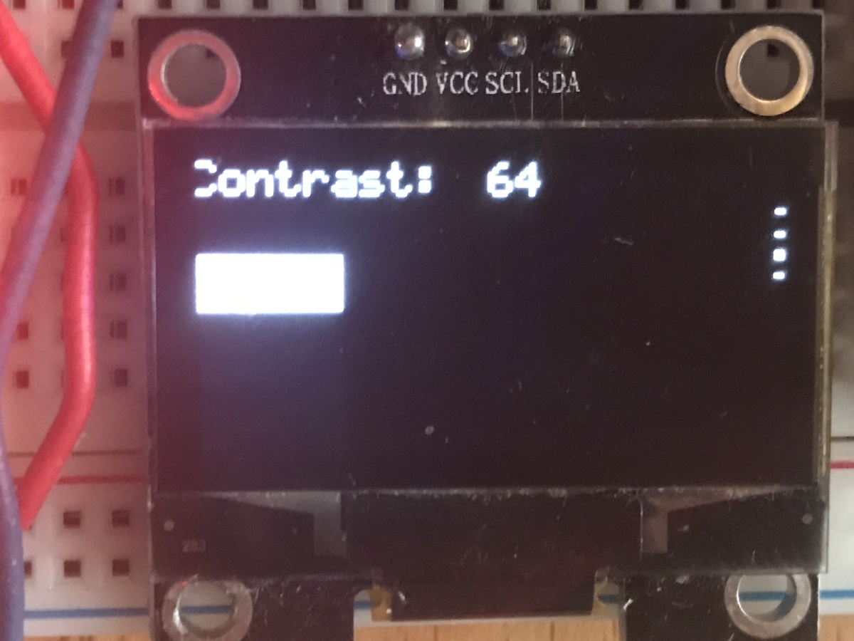

Ah, ok. Gemacht und Bild sieht besser aus, aber immer noch um ca. 2
Pixel nach links verschoben. Bei Contrast ist links das C angeschnitten
und rechts in den letzten Spalten "Gegrissel".

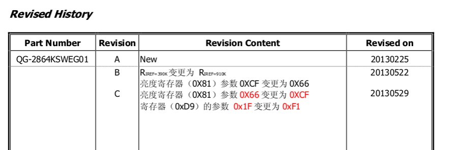

Hmm, schade. Ein passendes Datenblatt vom Display (nicht vom COG) wäre
jetzt nicht schlecht, wo die Parameter zur Initialisierung und
Speicherzuordnung angegeben wären.
>> aber immer noch um ca. 2 Pixel nach links verschoben
Datenblatt konnte ich noch nicht auftreiben.  Habe noch ein zweites
Exemplar getestet, um auszuschließen, daß es ein Fehler im Teil selbst
ist.  Gleicher Effekt. Es ist auch so, daß beim scrollenden
unterstrichenen Hello World-Beispiel der Unterstrich und die untere
Pixelzeile des "Hello" nicht mitscrollen.
Es handelt sich mit ziemlicher Sicherheit um dieses Bauteil:
https://www.diymore.cc/collections/led-display-module/products/diymore-1-3-inch-oled-lcd-display-module-4pin-iic-i2c-interface-ssh1106-128-64-128-64-for-arduino-raspberry-pi-3-3v-5v?variant=14648256561210
Ob man von denen ein Datenblatt kriegt?
2,2K Pullup an SDA und SCL haben nichts verändert.
Und noch etwas: wenn das Ding als 128x64 beschrieben wird, warum sollte
es 132 pixel in X haben?
Auf der Produktseite steht, es sei ein SH1106 verarbeitet. Dazu findet
man ein Datenblatt.

Habe festgestellt, daß bereits der Call
SSD1306_Init ();
zum Löschen des Displays führt und dabei genau zwei Pixelspalten mit
Randomdaten stehenbleiben. Der darauffolgende
SSD1306_Clear();
hat keine Wirkung.

Kommando D9 ist Beschrieben als: "This command is used to set the
duration of the pre-charge period. The interval is counted in number of
DCLK, where RESET equals 2 DCLKs." Ich habe keine Ahnung was das
bewirkt. Auffällig ist, dass das Datenblatt von Allvision den rot
markierten Wert früher mal anders hatte. Der chinesische Text heißt
übersetzt "Register (0xD9) Parameter 0x1F auf 0xF1 geändert".
Kommand0 DB ist Beschrieben als: "This command adjusts the VCOMH
regulator output." Ich wage ich zu behaupten, dass es keine Rolle für
das aktuelle Problem spielt. Hier empfiehlt das Datenblatt abweichend
den Wert 0x30.
s. Anhang

Ich habe einen vielversprechenden Unterschied zwischen meinem Code (der
den Versatz hat) und
https://github.com/lorneb/Adafruit_SH1106/blob/master/Adafruit_SH1106_STM32.h
gefunden. Siehe den TODO Marker im Anhang (den habe ich gerade
eingefügt).
Ich habe mit Google beide Varianten (0x00 und 0x02) mehrmals gefunden.
Scheint hardware-abhängig zu sein.
Das könnte des Rätsels Lösung sein.
Hermann Kokoschka schrieb:
> Hier ist meine Init-Sequenz für 1306, für beide Orientierungen.
> Die laufen an allen meinen OLED einwandfrei.
> SSD1306_INI1: .DB
> 21,0xA8,0x3F,0xD3,0x00,0x40,0xA1,0xC8,0xDA,0x12,0x81,0x7F,0xA4,0xA6,0x2E,0x20,0x00,0xD5,0x80,0x8D,0x14,0xAF
> SSD1306_INI2: .DB
> 21,0xA8,0x3F,0xD3,0x00,0x40,0xA0,0xC0,0xDA,0x12,0x81,0x7F,0xA4,0xA6,0x2E,0x20,0x00,0xD5,0x80,0x8D,0x14,0xAF
Beide Deiner Sequenzen funktionieren derart, daß sie zwar das Display
anschalten und meine Malerei erscheint, aber beide zeigen das
"Gegrissel".
Die zweite Sequenz stelle das Bild auf den Kopf.'tschuldigung für die
Bilderflut. Hochladen war zu langsam, sodaß ich zuviel abgschickt habe.
von Stefan F. (Gast)
Fehlt nur noch ein Touch Sensor, dann können Ameisen Klavier spielen.
> eingefügt).
Ich sehe nur in meiner Sequenz nicht die Stelle, wo ich eine 00
testweise in eine 02 ändern könnte:

Du bist immer noch bei der Initialisierung.
Schau in die Prozedur, welche die Daten in den Speicher des Displays
überträgt. Bei mir und bei Adafruit heißt die display().
Das erste Byte ist 0xB0 + Pagenummer, die beiden Bytes danach sind die
spannenden, danach kommen die eigentlichen Nutzdaten.

Korrekturvorschlag in dem Code aus dem Link im Eröffnungsbeitrag.
Ich finde ziemlich beschissen dass diese Bibliothek offenbar schon für
den SH1106 modifiziert wurde, aber im Quelltext immer noch überall
SSD1306 steht.
Das erkenne ich daran, dass hier 3 Bytes gesendet werden. Beim SD1306
müssten es 4 Bytes sein. Siehe mein vorheriger Screenshot von 18:06.
von Hermann Kokoschka (Gast)
AN WAS arbeiten wir hier eigentlich physikalisch konkret,
ich bin inzwischen komplett verwirrt durch diesen CMD-MIX.
SH1106
oder
SSD1306
Offenbar eine speziellen Variante von einem OLED mit SH1106 und 128x64
Pixeln.
OK, das hat es jetzt gebracht, zumindest, was die unvolständige Löschung
des Displays betrifft:
void SSD1306_UpdateScreen(void) {
  uint8_t m;
  for (m = 0; m < 8; m++) {
    SSD1306_WRITECOMMAND(0xB0 + m);
    SSD1306_WRITECOMMAND(0x02); //<<<<<<<<<<
    SSD1306_WRITECOMMAND(0x10);
    /* Write multi data */
    ssd1306_I2C_WriteMulti(SSD1306_I2C_ADDR, 0x40, &SSD1306_Buffer[SSD1306_WIDTH * m], SSD1306_WIDTH);
Und auch ein SSD_DrawRectangle(0,0,127,63,1); sieht vernünftig aus.
Na also, geht doch!
Ich danke allen.
Also, noch mal zusammengefaßt:
Es geht physikalisch um folgendes Bauteil:
https://www.diymore.cc/products/diymore-1-3-inch-oled-lcd-display-module-4pin-iic-i2c-interface-ssh1106-128-64-128-64-for-arduino-raspberry-pi-3-3v-5v?variant=14648256561210
Angefangen hatte ich mit folgender oled.zip (dort zum Download
verfügbar),:
zu dem Zeitpunkt nicht wissend, daß es sich um ein Bauteil mit einem
SH1106 und nicht SH1306 handelte. Die Verwendung dieser Library geschah
unter STM32CubeIDE. Dabei zeigte sich die unvollständige Initialisierung
des Displayinhalts und auch ein Versatz in den Ursprungskoordinaten (um
2 pixel in x).
Lösung von Stefan F. (stefanus):
  uint8_t m;
    SSD1306_WRITECOMMAND(0x02); //<<<<<<<< von 00 auf 02 ändern
von Monk (Gast)

Lösung von Stefan F. (stefanus):void SSD1306_UpdateScreen(void) {
  uint8_t m;
so also korrigiert? (sollte als Abschluß und als Letztes stehen, sonst
übersieht man das wieder!)

Kleine Korrektur:
SSD_DrawRectangle(0,0,**128**,**64**,1);
