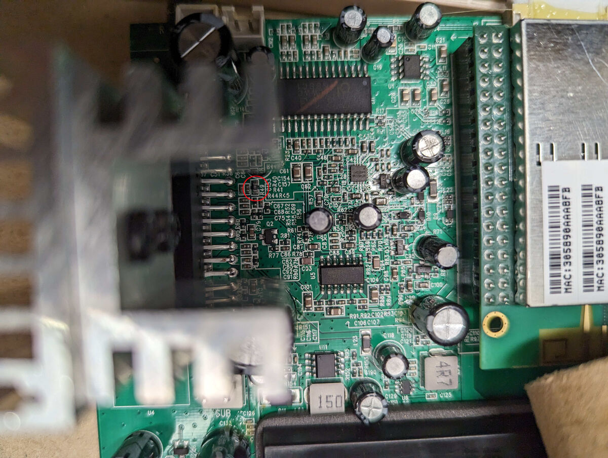

von Jochen (Firma: Privat) (kerbal)
Meinst du den R49 (siehe Bild)?
An der einen Seite liegen 15V an, an der anderen Seite liegen dann 1,5V
an.
Widerstandsmessung ergibt da nichts sinnvolles und schwankt zwischen 100
bis 300 Ohm (im eingebauten Zustand - gemessen mit Fluke Multimeter).
Andere Widerstände mit Code 100 ergeben 10 Ohm.
Das dürfte der dann wohl sein.

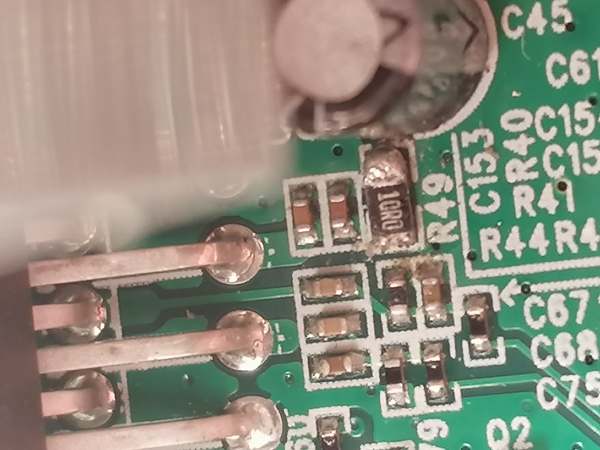

von Thomas W. (goaty)
Genau der. Ist falsche Baugröße und brennt durch.
Nee, größer. Ich glaub einen 0804 oder irgendwas etwas dickeres.
Ist ja wurscht wie es aussieht.

Dem Widerstand sieht man das nicht an. Bei mir ist er nur hochohmig
geworden (200 Ohm).

von Jürgen W. (j_w952)
am einfachsten ist es, einen 1/4 watt 10 Ohm Metallfilm auf der
Unterseite
zwischen Pin 3 und dem Plus vom daneben liegenden, von der Oberseite
durchgesteckten, Elko zu verlöten. Habe so schon 8 Stück dieser Radios
retten können.
Hallo Carl,
Kann man machen wenn sie über so rund 100 Ohm und darüber haben,
dann fällt das nicht ins Gewicht.
