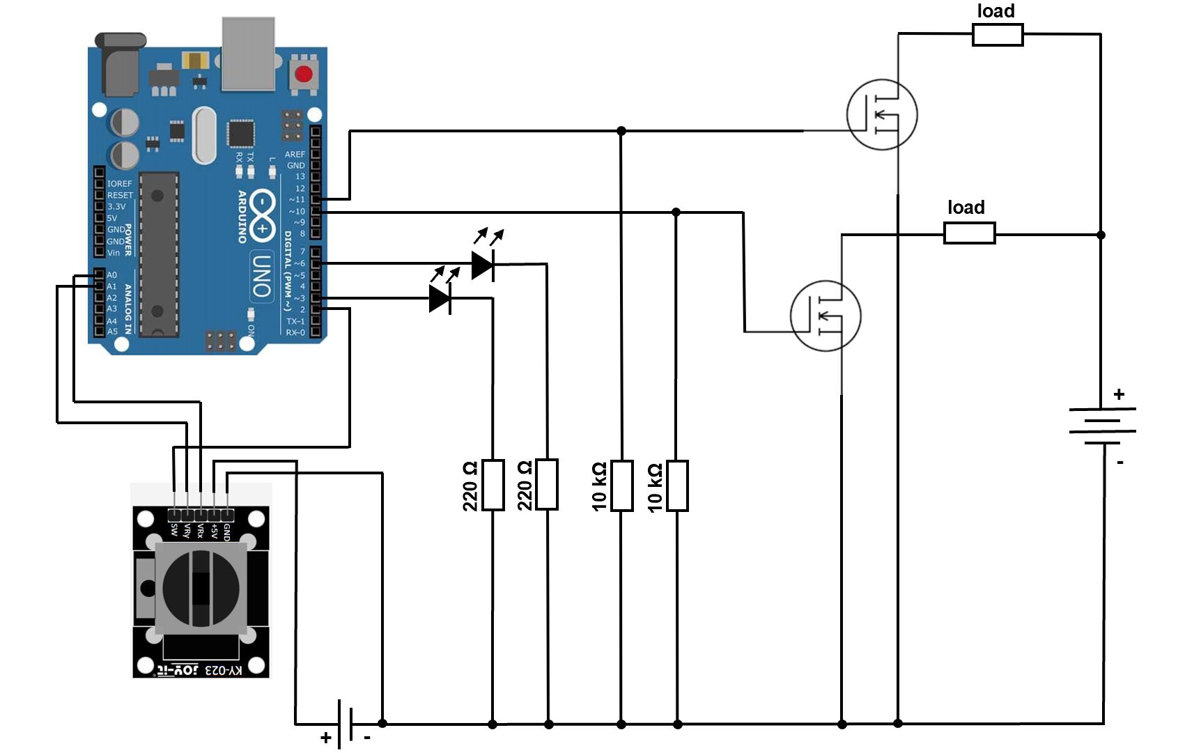

Hallo!
Ich habe einen Schaltkreis zusammengebaut, der im BIld zu sehen ist.
Die Load wird an einem Labornetzteil angeschlossen mit 3.6V und
Strombegrenzung von 1A.
Wenn ich nun mittels µC einen Strom durch die load fließen lassen
möchte, kommt max. 9mA raus..
Ich brauche für meine Anwendung aber eher 300-500mA.
Jetzt frage ich mich woran es liegen könnte. Ist der MOSFET nicht
geeignet? Sind die Widerstände falsch gewählt? Evtl. hat jmd von euch
eine Ahnung?
MOSFET:
https://www.mouser.de/ProductDetail/STMicroelectronics/BUZ11A?qs=%2FU6xRUa2FMAlCJ2U3DfJ2A%3D%3D
Widerstand der load ca. 3 Ohm

von JensMa (Gast)
Der Fet ist sicher nicht der ideale Typ. Mir fehlt aber vor allem die
Gnd Verbindung zwischen Arduino und den 2 Netzteilen.

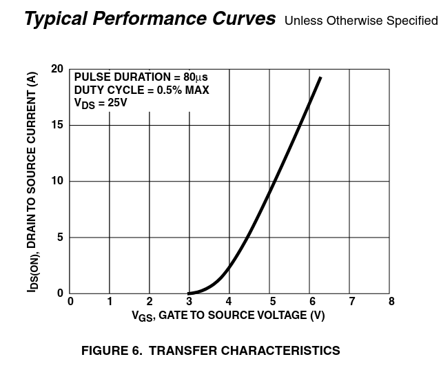

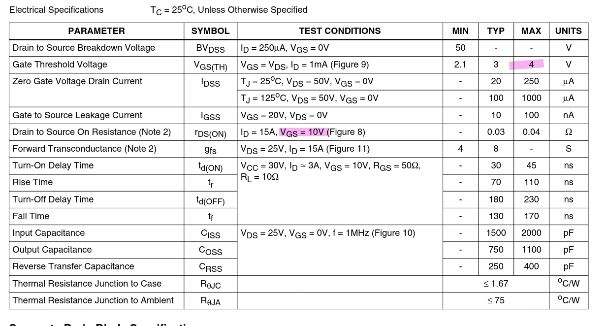

von Stefan F. (Gast)
Nein, du hast es nicht verstanden. Lies nochmal das PDF Kapitel 2.2.2
Im Datenblatt steht, ab welcher Spannung der Transistor so gerade eben
zu leiten beginnt.
(Vgsth) = mindestens 2,1 V und höchsten 4 V (bei 25°C)
Wie viel deiner hat, hängt vom Zufall ab. Also gehe vom schlechten Fall
(4 V) aus. Wenn du den bei Aliexpress gekauft hat, ist es wahrscheinlich
sogar Ausschussware mit mehr als 4 Volt.
Gerade eben leiten reicht aber nicht, du willst etwas mehr als 1A
fließen lassen. Also schaust du dir das Diagramm an. Typischerweise geht
es hier bei 3V los und so ungefähr bei 4V bist du an dem Punkt, wo er
genug Laststrom fließen lässt.
Dein Transistor ist aber nur mit Glück ein typischer. Es kann auch gut
sein, dass deiner erst ab 4 V leitet, also die ganze Kurve um 1V nach
rechts verschoben. Dann brauchst du mindestens 5 V, damit er genug

von Miu (miumiumiu)
dankeschöön für die schnelle hilfe <3
Noch eine Sache auf die du achten kannst: Wenn der Hersteller einen
RDSon nur für 10V spezifiziert, dann verbirgt sich darin die Empfehlung,
den Transistor nicht mit weniger Spannung anzusteuern.
von Ralf G. (ralg)
@stefanus
Weils vielleicht noch dazugehört:
(Diagramm lesen ist für mich noch ein bisschen Wissenschaft.)
PULSE DURATION = 80µs
DUTY CYCLE = 0.5% MAX
Ist das jetzt gut oder schlecht? ;-)
Schneidet der Transistor im 'Normalbetrieb' eher besser ab? Oder sind
das (wiedermal) unrealistische Annahmen aus der Marketingabteilung?
von Falk B. (falk)
Vor allem sollte man mal die Masse deiner 3,6V an den Arduino
anschließen, dann könnte das was werden. Und das Hipsterdenglisch "Die
Load" solltest du dir abgewöhnen. Der Lastwiderstand, die Last oder der
Verbraucher beschreiben das Objekt in vorzüglichstem, fachlich korrektem
Deutsch. Es sei denn du stehts auf "Die Hard" ;-)
Da geht es um thermische Aspekte bei hohen Belastungen, die sind für
deinen Fall ziemlich irrelevant.
von Ralf G. (ralg)
und Versorgungsspannung 3.6V und 300..500mA passen nicht zusammen.
Konkret:
Damit haben sie die Eigenschaft ermittelt, die das Diagramm darstellt.
Die haben direkt 25V an den Transistor angelegt, ohne Lastwiderstand.
Überlege mal wie viel Watt Verlustleistung das sind
25 V * 15 A = 375 Watt
Die verträgt der Transistor natürlich nur ganz kurz.
Ralf G. schrieb im Beitrag #7256913:
> 1/2% Pulsdauer klingt für mich nicht nach Belastung
Immerhin haben die Pulse an oberen Ende des Diagramms 375 Watt. So viel
Energie können Transistoren dieser Bauform nie und nimmer schnell genug
ableiten. Deswegen heizt er sich im Silizium erheblich stärker auf, als
man von außen messen kann. Wenn du die Impulse zu lang machst oder die
Pausen zu kurz, schmilzt das Silizium.
